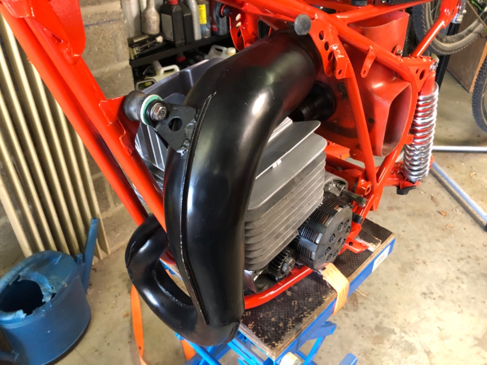

Auriez vous des astuces pour enlever ou faire revenir des pocs sur un échappement ??? smiley_06
bonjour
pour ton pot moi perso j'ai refais un pot de 125 ktm 2009 bien enfoncé dans un premier temps j'ai rattrapé le plus gros enfoncement avec la méthode congélation remplissage d'eau au 3/4 résultat nickel et ensuite pour les petits pocs   mise en pression air comprimé et chauffe au niveau des enfoncements au chalumeau .
2 mois plus tard...
38 ans3030 messages 2121 images
Posté le 18-02-2023, à 18:19
Dsl pour le retour tardif, merci beaucoup monstrobuell, j'ai attendu le froid et le gèle et ton tuyau a bien marché !!!

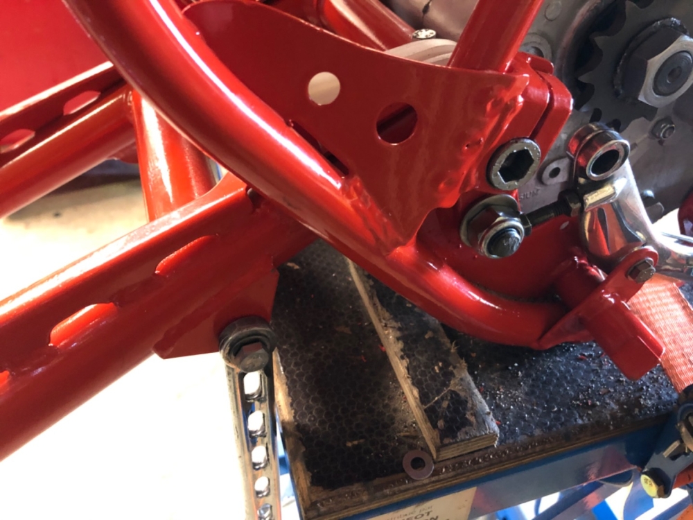

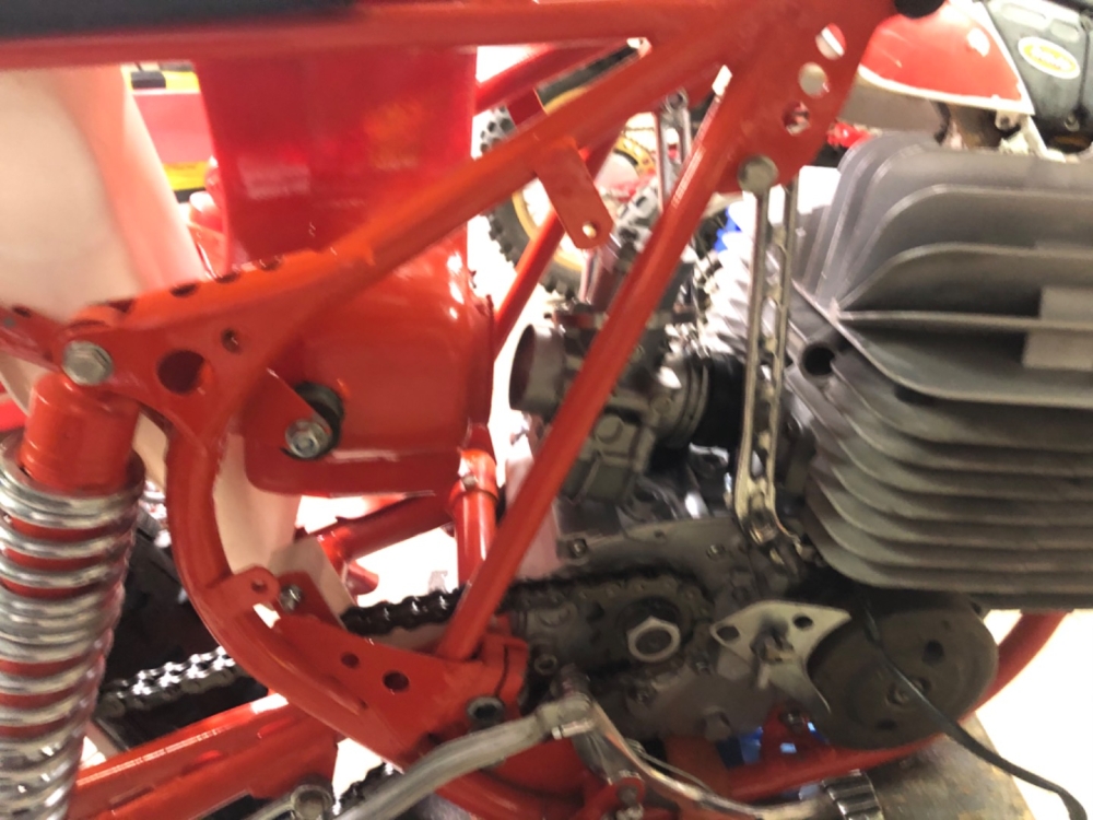

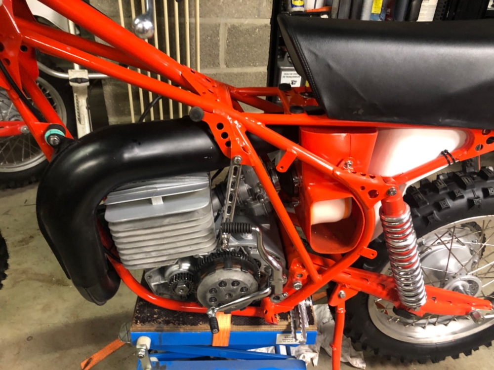

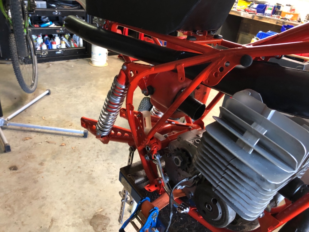

Après avoir rassemblé des pièces d'origines et fait l'achat de pièces neuves, je vais faire repeindre le cadre, le bo et les 2 fourreaux de la fourche, avec le RAL 2002
J'aurais besoin d'une ou deux photos de la belle 400 MC5 de Gilles mc5 s'il le veut bien,
Est ce qu'il est possible Gilles mc5 d'avoir une photo de chaque coté, droit et gauche du cadre ou le BO se fixe stp
Comme vous avez dû le voir le BO qui était dessus n'était pas le bon et je crois qu'ils ont fait une modif sur le cadre???
Je souhaite également remercier aussi BIN56, Gs-600-xc, Gilles mc5, grâce à vous je vois le bout du tunnel !

Posté le 19-02-2023, à 15:19
Jérôme, les prix indiqués, c'est ceux de 79?  🙂  :D
Je remarque plusieurs différences avec le cadre de 1976.
- Le renfort coté droit, au niveau du bras oscillant
- Les pattes support moteur, en partie basse.

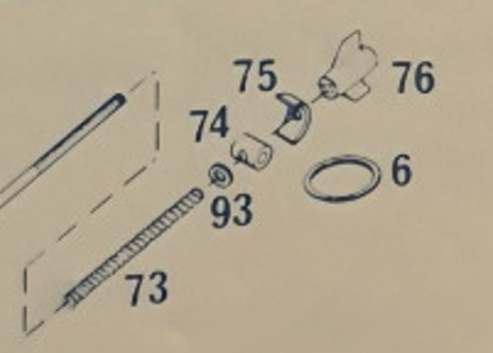

Quelqu'un sait comment se monte le joint torique N°6  🤔
Restauration KTM 400 MC5 1978
Posté le 19-02-2023, à 18:34
Non, janvier 1977.
Le joint torique sur l'axe de came des mâchoires de frein.
Posté le 19-02-2023, à 19:11
Pourquoi serait-il placé sur cette vue et non sur celle du Flasque?
Il semble d'une taille assez importante, beaucoup trop grande pour se monter sur la came.  :)

Ne serait-ce pas un anti-rotation du papillon de réglage? Même si celui-ci a des encoches sensées le maintenir en place.
5353 messages 22 images
Posté le 19-02-2023, à 21:17
+1 avec gs-600-xc pour le joint torique.
Posté le 19-02-2023, à 21:41
Bonsoir
Sur le part list il est écrit joint de billes de direction
A creuser selon dimensions 👍  👍

Posté le 23-02-2023, à 11:04

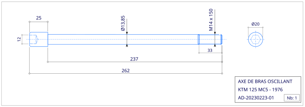

Je n'avais pas vu que la pince de l'axe a été tronçonnée! C'est la pièce la plus complexe a refabriquer.
J'ai un axe de 125 MC5 de 76. Je prendrais les cotes, ça doit être le même.
Posté le 24-02-2023, à 10:28
L'axe de bras oscillant doit être le même de 73 à 78 sur bras acier pour toutes les cylindrées.
