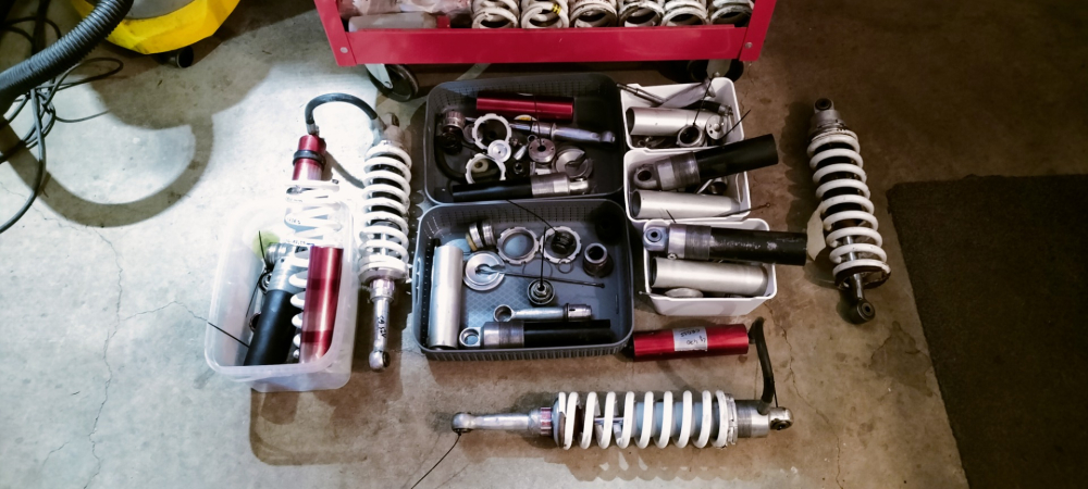

Comme dit dans le titre, j'ai merdu  🙂  après avoir démonter un amortisseur WP, série Super Adjuster de 1984 ou 85.
J'ai noté la position de tous les clapets et autres réglages ... sauf que j'ai paumé la feuille sur laquelle j'ai inscrit le réglage du ressort de réglage de détente.
Si l'un de vous avait la procédure, ça me faciliterait grandement le remontage.
À tâtons, ça va être looooong!   😢

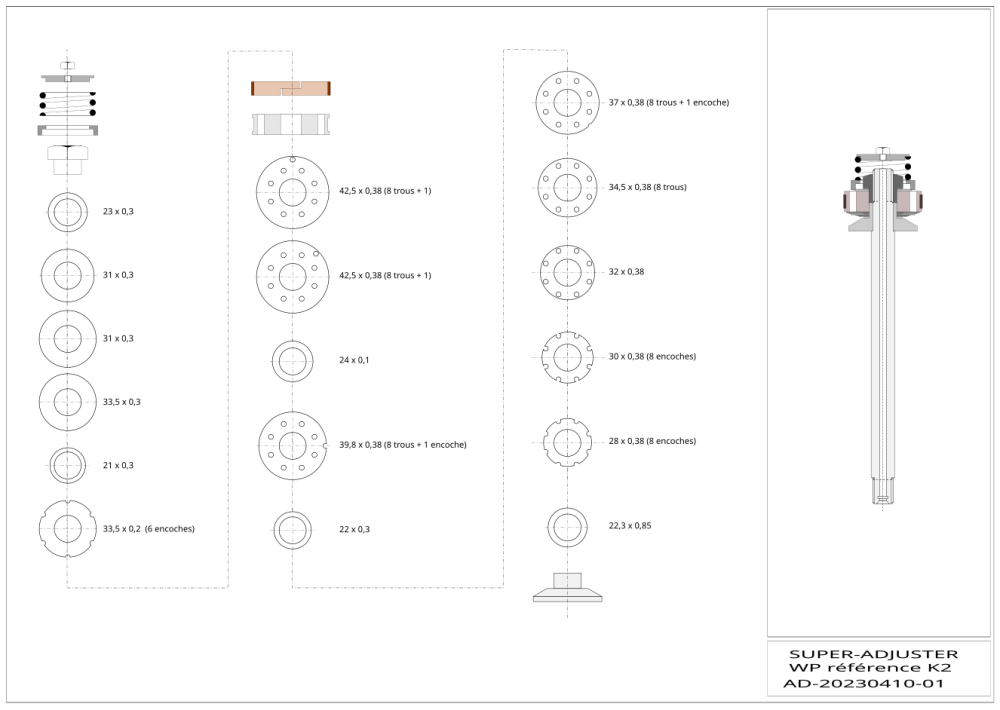

Juste pour comparer, est-ce que tu as noté la taille des clapets?  🤔

oui j ai tout noté, j 'en ai démonté 6 !!!  je te fais suivre le détail en MP

je me suis lancé car le dernier amortisseur envoyé chez Donerre, n a jamais fonctionné, la première fois je le monte sur la moto, appuie dessus 3/4 fois et toute l huile parterre, donc retour
et la deuxième fois il met 5 mn à remonter !!! surement les clapets mal alignés par rapport au piston.
j ai décidé de me lancer à les refaire moi-même, payer 300€ pour aucun résultat ce n'est pas top.
là, ca me coute un kit joint à 60€, 15/20€ d'huile et du temps mais ça c'est du plaisirs.

Merci Guy pour les pdf !  👍
Tu es plus organisé que bibi. 😉
Je vais comparer avec les valeurs relevés sur les miens.
Ça va faire un semblant de début de base de données!   😀
