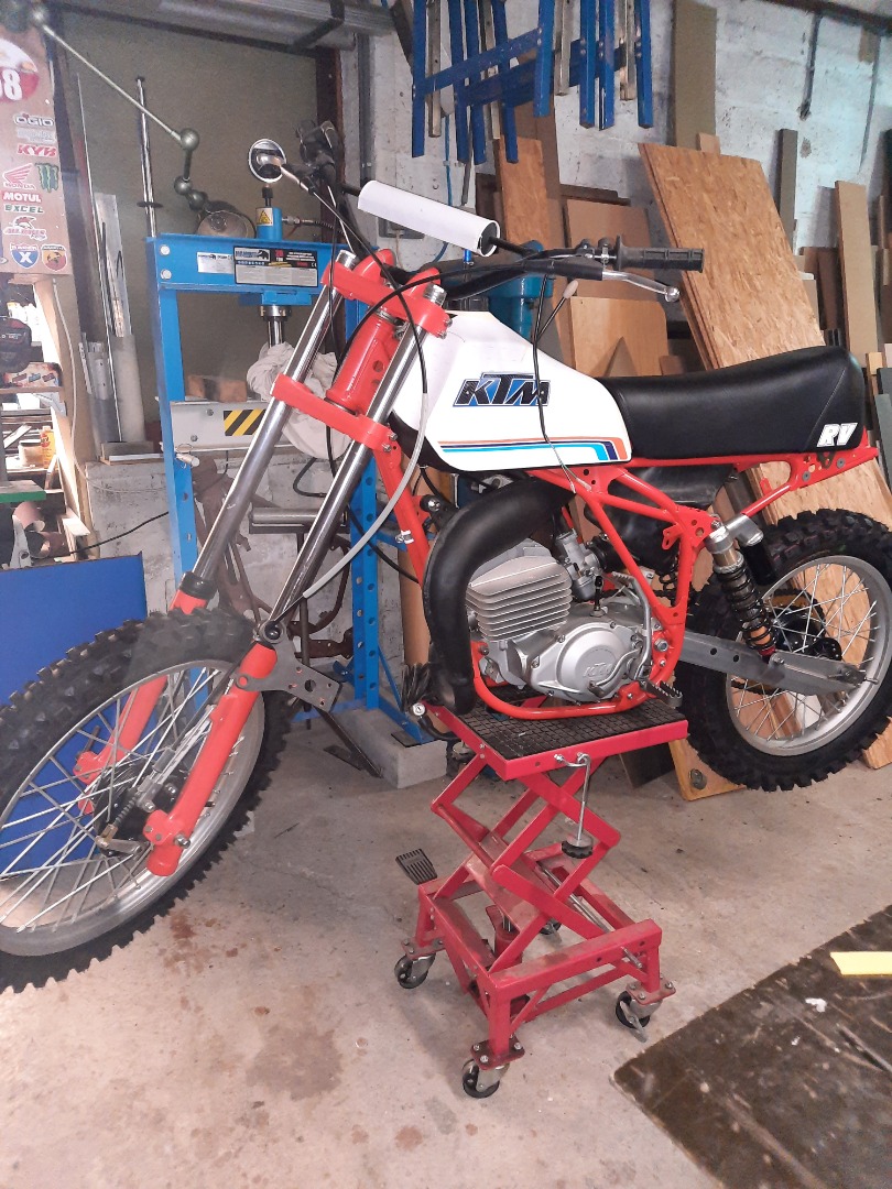

Bonjour Je suis en phase terminale de la restauration d'un petite ktm rv 125 1980
J'ai changé l alumage d origine motoplat dont tout les fils étaient dessouder par un électronique HPI
Ma question est : que dois-je mettre comme bougie ?
Merci d'avance

Très belle machine !!! 😎  👍
Même reco pour la bougie, hpi ou autre. B9 ou B10 EGV. Pas br.

Jolie, le post a plus de gueule avec des photos.   😀

Mais pourquoi lui avoir peint les moyeux en noir ? ????

elle est belle, perso les moyeux noirs je trouves ça pas mal.
bougie B9ES  tu les trouves à 4€ et bcp plus fiable que les EV.
moi je roules avec ca sur ma 83 et RAS en 4 ans aucune bougie claquée.

B8 ES- B9ES pour moi aussi …..no problème  👍

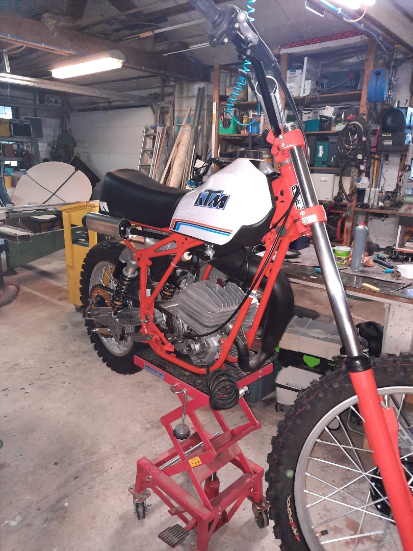

Salut, quel est la marque de tes amortisseurs ??
C'est quoi le noir sous ton réservoir?
L'allumage HPI, tu le regrettera pas.
Le moteur est beaucoup plus plein en bas régime.

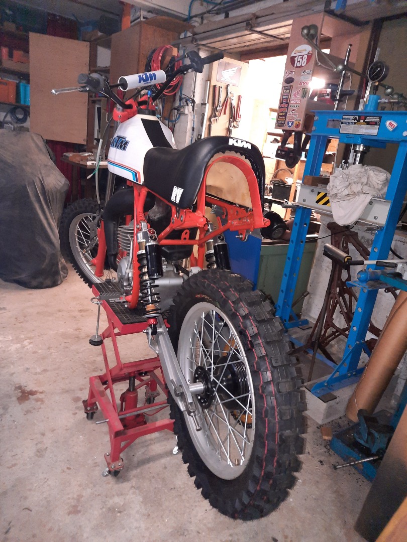

Dommage que ta boucle arrière ai été modifier.
Pas sur qu'un garde-boue origine passe.
Je découvre sur tes photos qu'un kick de 240 se monte sur une 125.

Le noir en dessous du Réservoir c c'est juste de la peinture plastique
Les amortisseurs ce sont des FOX reconditionné et modifier pour avoir la bonne longueur
Pour l allumage je viens seulement de faire le premier démarrage aujourd'hui donc pas encore d essai grandeur nature
j attend les plastique pour pouvoir terminer et ensuite essai...
