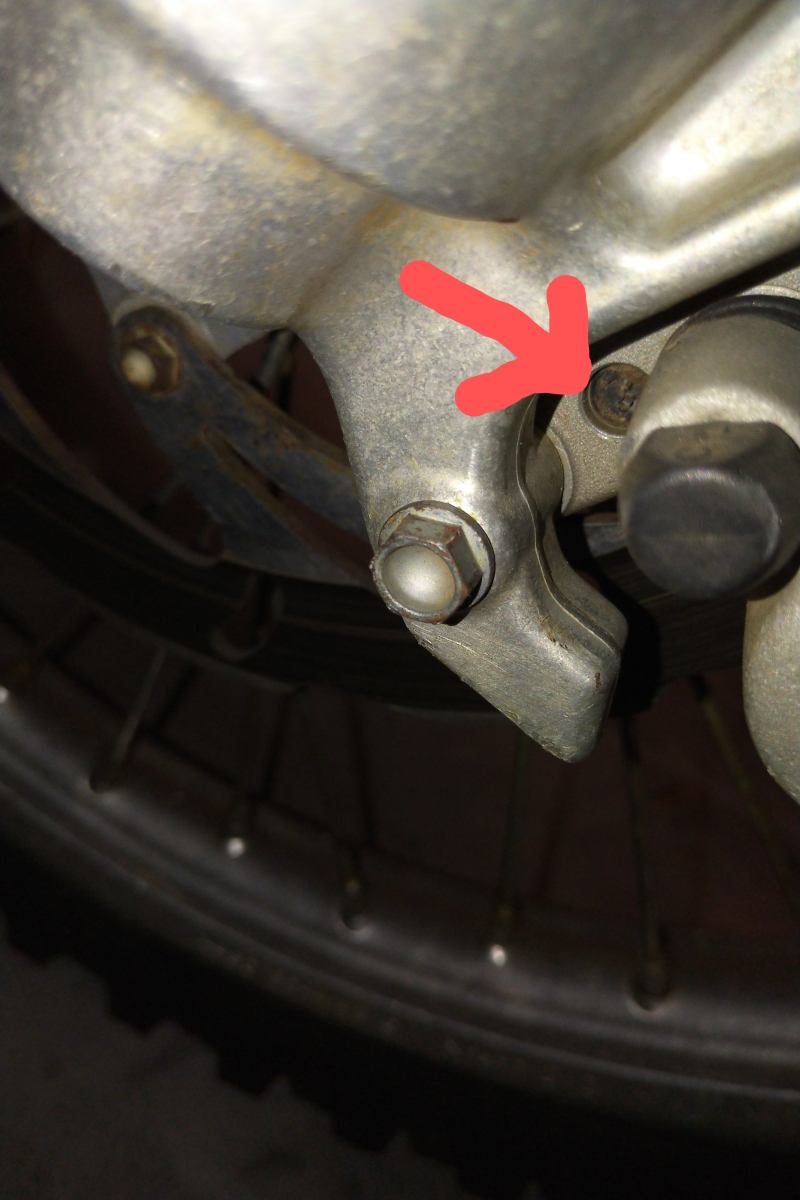

Bonjour a toutes et tous,
sur les diverses microfiches que j'ai pu trouver sur le net, il semblerait que les EXC 125 puissent etre equipee d'un compteur.
J'ai compris que le capteur vient se fixer dans l'etrier de frein avant.
Sur la mienne, il n'y a pas le capteur en question. Par contre, l'aimant est bien present sur le disque. En regardant l'etrier, je vois comme une sorte de "bouchon" en metal pile sur le passage de l'aimant:
Emplacement capteur compteur sur EXC 125
Est-ce prevu pour ? est-ce un hasard ? Ce bouchon a-t-il une autre fonction ?
Merci par avance pour vos reponses,
Pascal

Posté le 14-06-2023, à 17:06
C est normalement l emplacement pour le capteur, il y a filetage dedans...

Posté le 14-06-2023, à 17:14
Plus probablement qu'un bouchon, c'est les restes du capteur!  :)

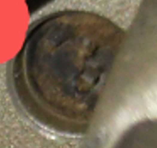

Posté le 14-06-2023, à 18:57
Bonsoir,
merci chers contributeur !
Mais le capteur, est-il en plastique ? Car vu la couleur que je vois, ça semble être de l'acier rouillé...
Le filetage n'est pas sur toute l'épaisseur du support ?
Je vais tenter d'enlever le bout avec précaution à l'aide d'un extracteur de vis...
Posté le 14-06-2023, à 19:28
Le capteur d'origine a une âme en aluminium.
Le capteur et son câble sont hors de prix chez KTM.
On trouve de l'adaptable.

Posté le 14-06-2023, à 22:02
Laurent t'a apporté la réponse. Le capteur est pourvu d'un contre écrou qui assure son maintien sur la patte de frein une fois l'entre fer réalisé avec l'aimant fixé au disque.
Posté le 15-06-2023, à 09:40
Ils s'emmerdent pas chez KTM, 60€ le capteur et les écrous ne sont pas compris!  :/
On dirais bien des reste de capteur, fils ...
