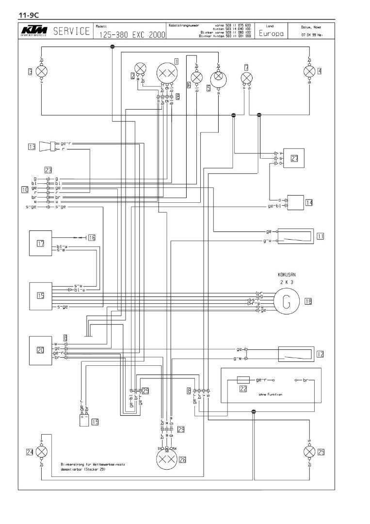

Posté le 23-06-2023, à 10:22
Il y a donc bien en sortie de régulateur, un circuit régulé et non redressé, fil jaune et un circuit régulé et redressé, fil jaune/rouge.
Tu remarqueras que sur le connecteur "29" , il y a un départ fil jaune/bleu  ( ⎓ ) qui va vers la commande de clignotants et sa centrale.

Je crois que je commence à comprendre, tu vas me dire si j'ai juste:
Il y a une sortie AC régulée de "forte puissance" pour l'alimentation du phares, des feux de position et du stop.
Il y a  une sortie DC "auxiliaire" pour le klaxon et les clignotants... Ce qui expliquerai que le fil jaune/bleu du connecteur 29 à droite du condensateur et en provenance de la centrale clignotante n'aboutisse sur rien ? (Sur le schéma la broche de ce connecteur est libre)
Dans ce cas, il faut relier ce fil au fil jaune /rouge ?

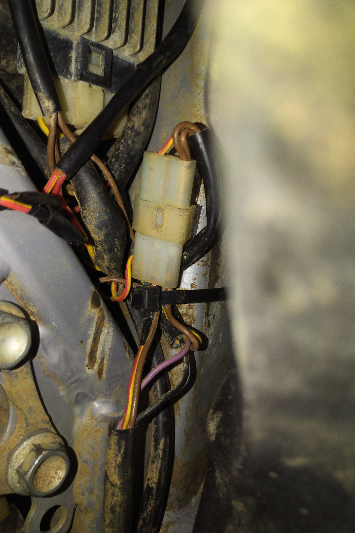

Alors, concernant le connecteur n°29 à droite du condensateur, il est placé sous le réservoir, à gauche. Le fil rouge/jaune (en provenance du condensateur) est connecté sur le fil jaune/bleu.
125 EXC 2000 : alternatif ou continu ou les deux ?

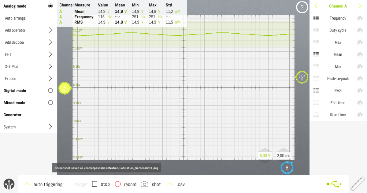

Par conséquent, la centrale clignotante est alimentée en tension continue. Mesure sur le fil jaune/bleu (14,9V continu):

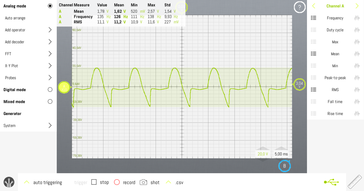

Et concernant l'alimentation des feux de position, croisement, phare et stop, c'est une tension alternative.
Mesure sur le phare allumé (11,1V RMS):
