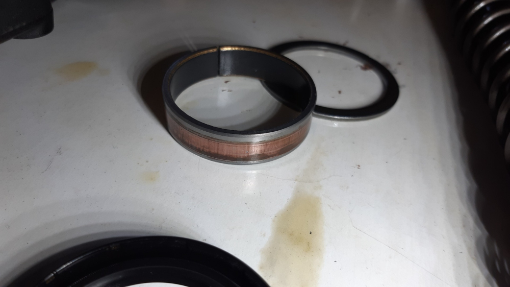

Bon c est pas du KTM... Kawa 1000 versys de 28 000km...

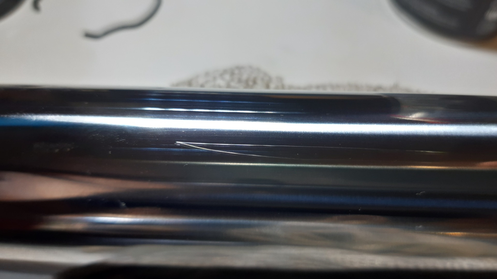

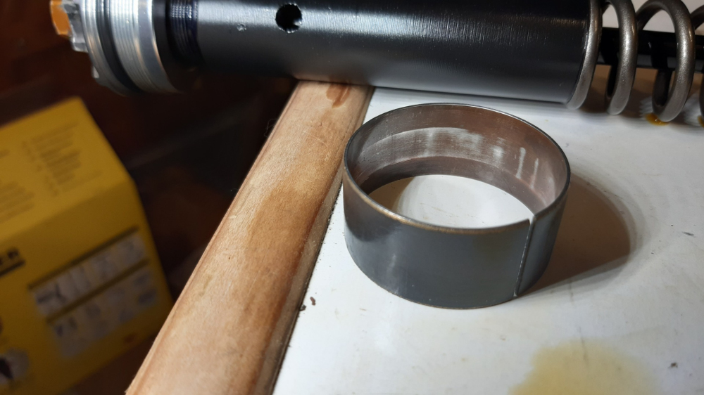

Bagues de friction marquées... tube de fourche griffé...
Joint spy de fourche neuf qui fuit
Vous pensez que je peux le rattraper ?

Posté le 16-07-2023, à 06:54
Rien d'anormal à ce que le côté cuivré des bagues de guidage soit marqué. C'est le côté graphité qui doit être nickel.
Pour le tube, une pierre à huile  🤔
