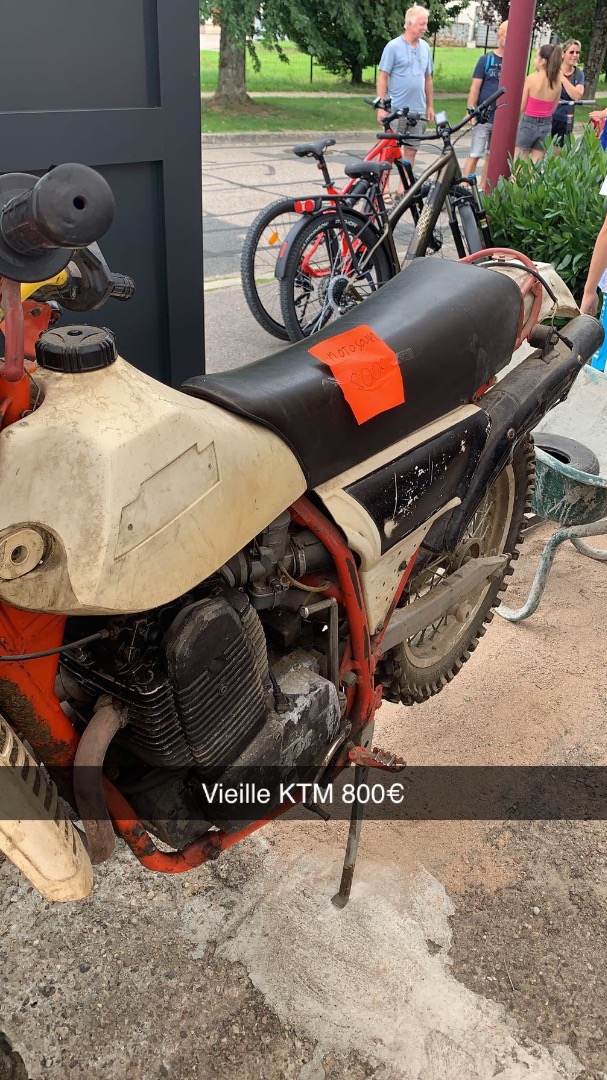

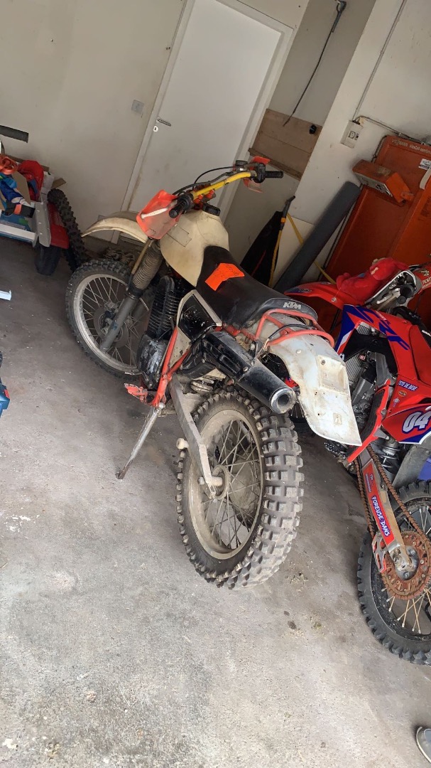

Bonjours. Quelqu’un peu me donner le modèle exact et l’année de cette moto s’il vous plaît ? Je veux la restaurer et donc il me faut le modèle et l’année.
PS: sur quel site je peux trouver les pièces pour anciennes moto KTM ?

Sans le début du numéro de série, il faut être devin pour répondre exactement à ta question.
Peut-être 500 de 82 à 84.

Vu le carbu, y'a des chances que ce soit un 500.

Oui c’est un 500, mais savez vous un 500 quoi ? Et de quelle année ? Je sais pas si c’est un GS, K4, ou je sais pas du tout quoi

Les deux premiers chiffres donnent l'année du modèle.
Et la plaque constructeur?  🤔
Sais tu dans quoi tu te lances? Les pièces Rotax sont chères, même quand elles n'étaient pas rares, elles l'étaient déjà.
Maintenant, c'est devenu très, très cher, car très rare!  :)
De prime abord, il n'y a aucun accessoire du K4. C'est soit une enduro, soit une cross maquillée.

C’est bien une année 1983, maintenant je pense que c’est un GS de 1983, mais les plastique ne correspondent pas au plastique d’origine. Oui oui je sais que c’est chère, mais ce n’es pas un problème. Le seul problème c’est de trouver des sites qui font encore des pièces pour anciennes moto, et ça j’en connais pas.

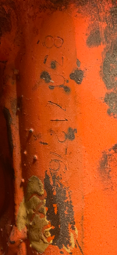

Sur la colonne de direction c’est indiqué ne numéro suivant : ci dessous

Le numéro est complet. La tache de peinture est peut-être un signe qu'elle a roulé en enduro.
Tu n'as pas la carte grise?

Mais là y a que des numéros, il y a pas des lettrées normalement avec ?
Posté le 15-08-2023, à 09:32
Non, pas dans ces années là. La numérotation "VIN" est intervenue plus tard.

Il est plus que probable que ce soit une enduro (GS), vu la présence de la béquille centrale.
Sur la cross, il me semble qu'il manque une des articulations de la béquille.
La partie arrière démontable du cadre a été bricolée.
GS ou MC, hormis les plastiques qui diffèrent et les suspensions, le moteur est presque le même, à deux trois détails près.

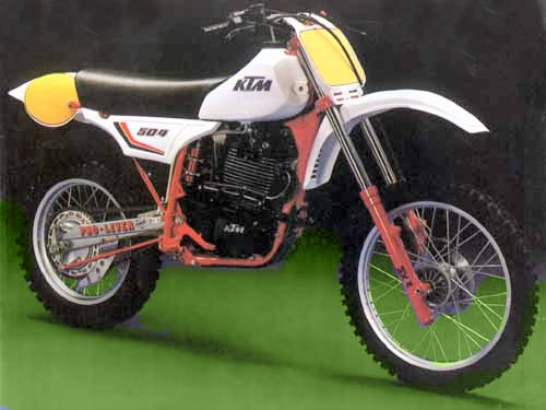

Avec un "peu" de boulot, tu peux en faire ça:   😀
KTM Rotax
C'est une 504 mais ça ne change pas grand chose.

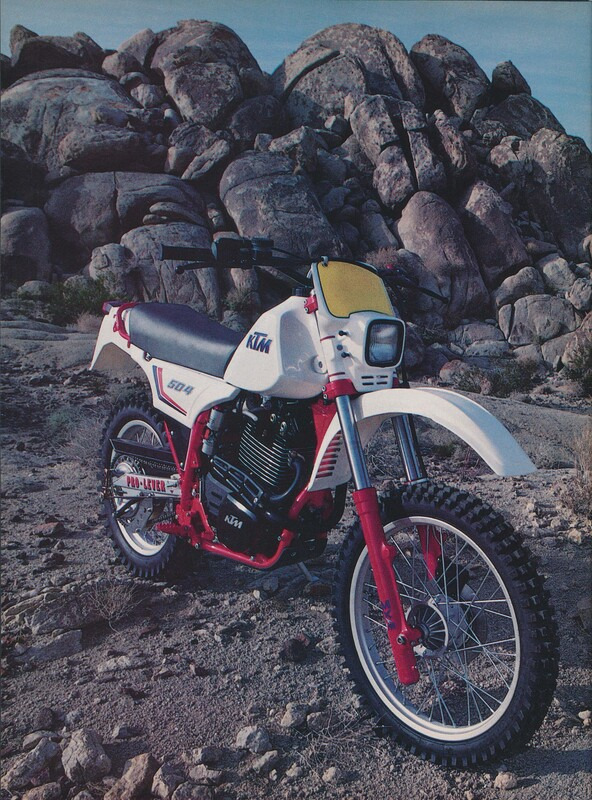

Tu peux aussi la crossisée

Je préfère la 1ere, elle est magnifique ! Mais y a pas beaucoup de site où on peux trouver des pièces
