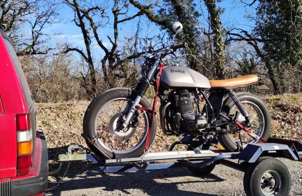

je trouve que ce serais la moto idéale pour faire un truc de ce genre :
Matchless Harris (Rotax)
une DBD34 moderne avec un gros dell'orto de 40

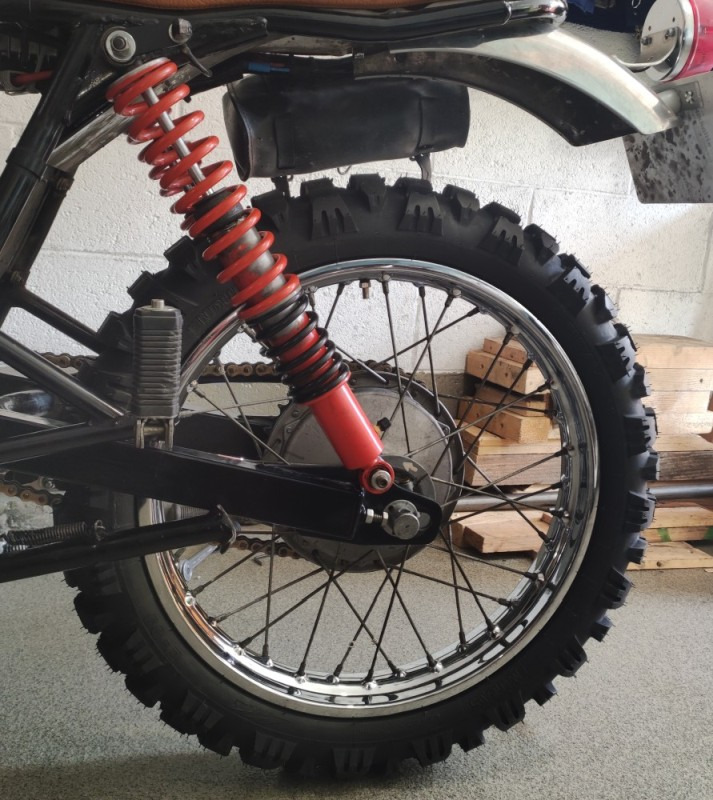

Sympa, le nouveau propriétaire de ma 240 GS m'a redonné les Bilstein que je lui avais filé lors de la vente. Ils sont reconnaissables entre 1000, ça doit être les seuls au monde à avoir des valves..  Après quelques modifs ça se monte :
L'assiette est bonne, passer des 395 aux 410 a compensé le pneu aux flancs plus bas. Régler la précharge au mini a permis de retrouver de la course morte, mais ils sont encore trop raides. Celle ci fait 30kg de plus que la Katoche, mais la géométrie est... différente (pour ne pas dire shadok).
J'imagine que tous les 410 que je vais trouver serons trop raides, et qu'une paire de Fournalès serait bienvenue..

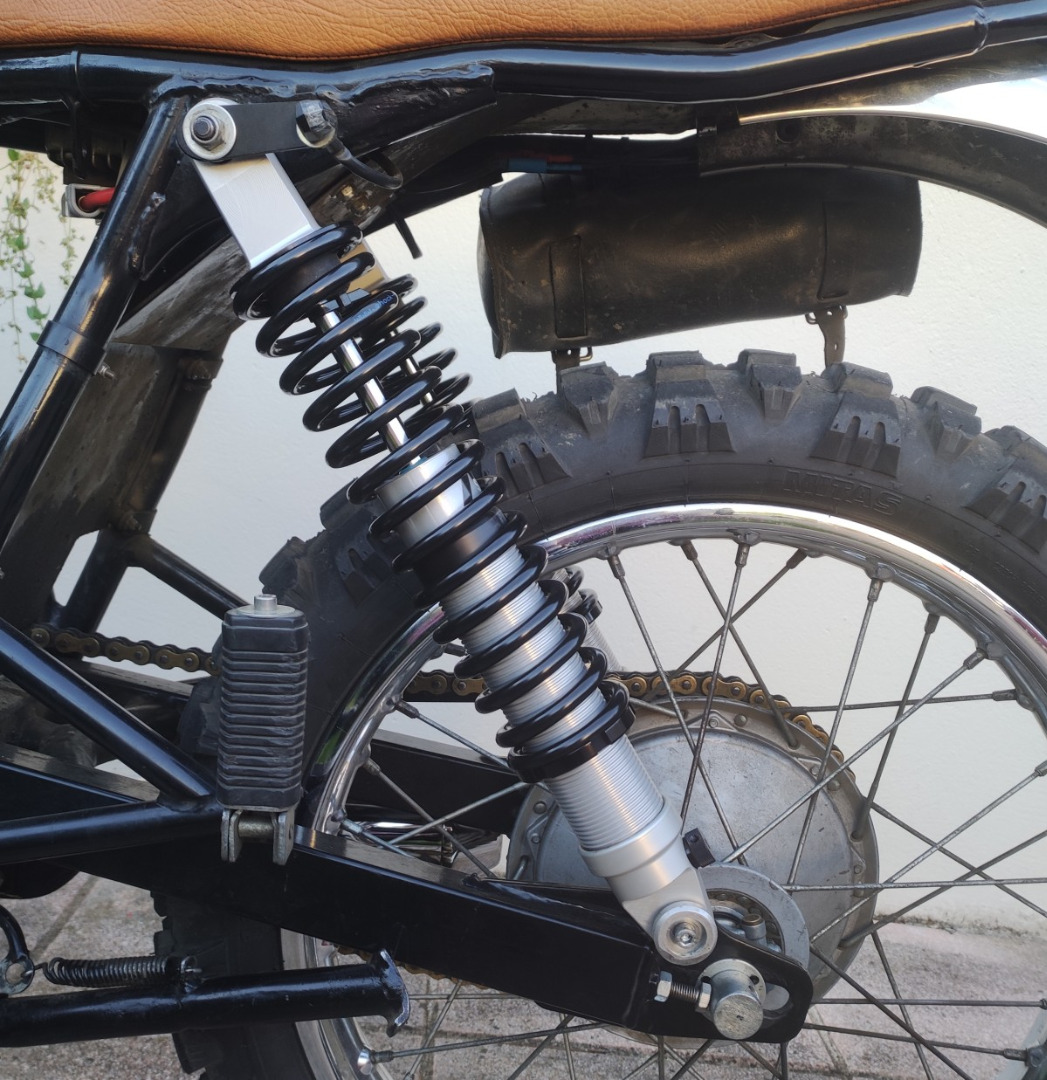

Problème d'amortisseurs résolu :
J'ai appelé Shock-Factory en Isère, des gars motivés, réactifs et de bon gout : mon interlocuteur possède une KTM 240 1978.
Bien sur mon engin n'était pas dans leur base de données, on a établi le cahier des charges à distance, j'ai envoyé des photos et ils m'ont posé pas mal de questions. Pour le tarage des ressorts ils se sont basés sur les caractéristiques de ceux qui sont trop durs, leur expérience et probablement un peu de pif aussi..
On avait convenu que si c'était pas bon ils m'échangeraient les ressorts. J'ai reçu le colis hier, avec la notice indiquant le réglage usine et la clé à ergot. Montage sans problème.
En statique et après un essai routier je les ai trouvé un poil durs, j'avais l'impression que toute la course n'était pas utile. J'ai mis un rislan sur le vérin et je suis parti sur mon chemin d'essai : du roulant en herbe + terre avec quelques nids de poule parfaits pour tester. En revenant le collier était collé tout en haut sur la butée caoutchouc, sans que j'ai eu l'impression de talonner.
J'ai fait plusieurs essais en  jouant sur la précharge, très sensible (un tour = 2,5 mm) et avec l'hydraulique bien sensible aussi. Ouvrir un peu a amélioré les choses, au dernier essai j'avais la banane : la meule n'a plus le cul bondissant, elle se comporte vraiment bien.
Bingo du premier coup !
Posté le 04-10-2023, à 12:01
Pas de contre écrou à la bague cannelée de réglage de la précontrainte ?
Posté le 05-10-2023, à 08:31
Bonne pioche  👍  👍  👍
La vis de fixation inf. de l'amorto me semble rikiki , non ?
On dirait du 6 alors qu'en haut ça doit être du 8 , à vu de nez .
Posté le 08-10-2023, à 18:39
Non pas de contre écrou pour la précontrainte. Elle est assez difficile à tourner, je ne pense pas que ça bouge.
Bien vu, c'est du 8 en haut et du 6 en bas. Dans les deux cas les rotules sont enfilées sur des axes de 12mm. En haut c'est du 8 parce que d'origine il y a une barre de maintien fixée dessus qui fait le tour de la selle. En bas la BTR de 6 et sa jolie rondelle en alu ne servent qu'a maintenir l'amorto en place.
Cette semaine j'ai fait une petite balade dans les chemins, c'était bien sympa, ça change tout avec les nouveaux amortos. Le Grotax est parfait, il arrive a descendre très bas sans caler sur un coup de piston, et il patate bien quand on lui demande.
