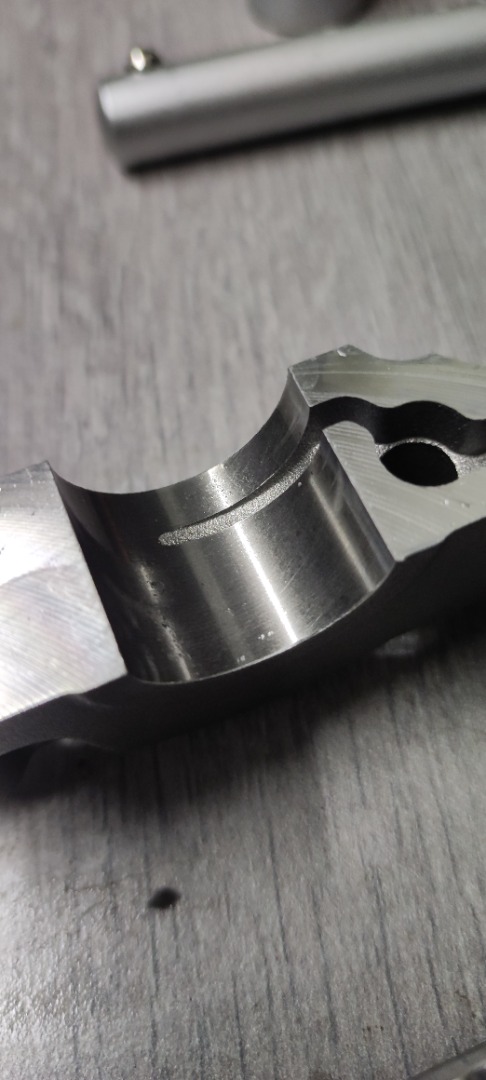

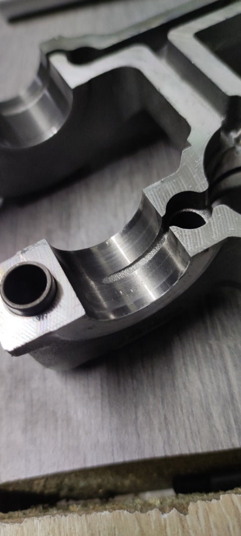

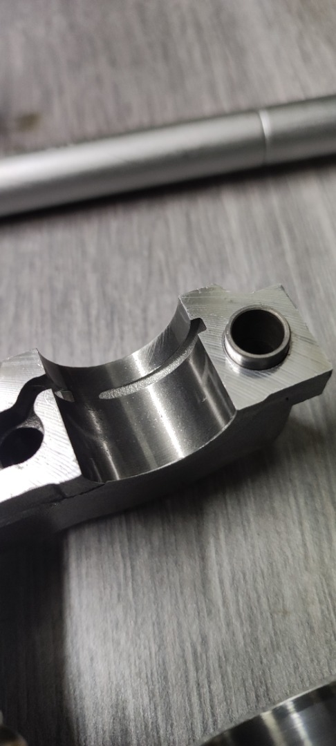

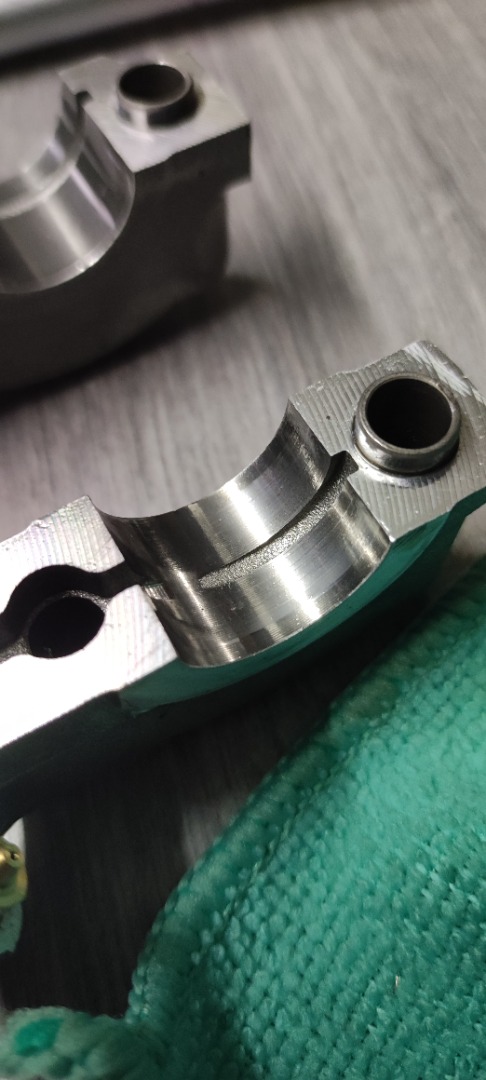

Une autre question au passage, je constate des marques sur les palier d'arbre à came mais pas côté culasse ni sur l'arbre a came en lui même. Une idée de la gravité et de la cause ? Quelques photos :

Ton jeu de cale est un modèle professionnel, certifié?  🤔
Entre deux mesures, on a rapidement une dérive de 1 ou 2 centièmes.
Les paliers ne semblent pas marqués, juste des traces de fonctionnement normal.
Il y a bien quelques pétouilles mais je ne vois pas si c'est des marques ou juste des saletés, poussières.
Un membre plus aguerri au 4T modernes confirmera ou pas.  ;)
32 ans77 messages 1010 images
Posté le 29-10-2023, à 16:30
Malheureusement non, pas certifié et loin d'être professionnel.. Un investissement a prévoir je pense !
Sur la première photo c'est bien des petites marques, très légères mais présentes tout de même.
Merci pour tes réponses  👍

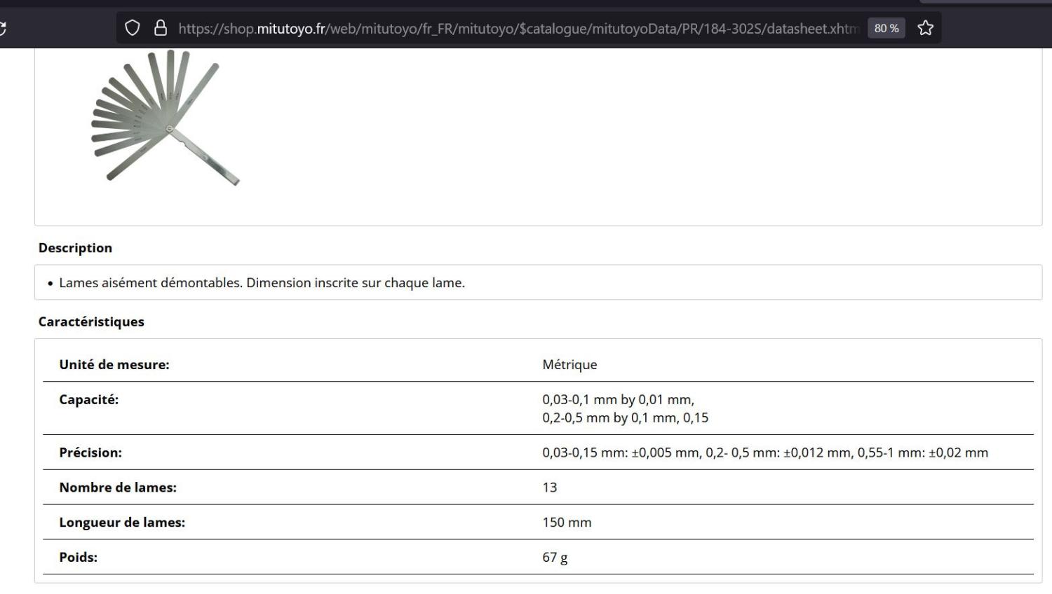

Posté le 31-10-2023, à 15:42
J'ai cherché un descriptif des jauges épaississeur. Je pensais trouver chez Facom, zob, il n'y a pas les tolérances de fabrication.
Par contre chez Mitutoyo, le descriptif est complet!  👍
Avis réglage soupape 250 exc-f
On peut voir qu'en fonction des tolérances, une cale peut avoir la même épaisseur que celle juste au dessus de sa valeur indiquée.
