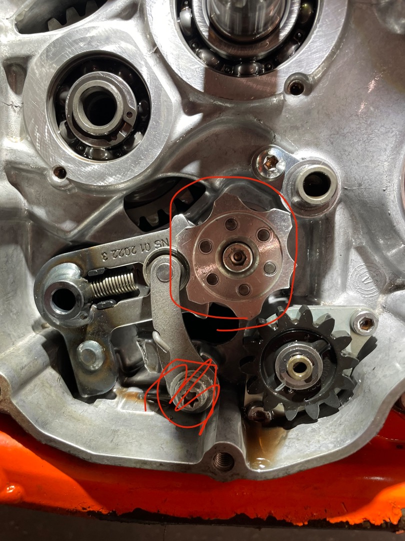

Bonjour à tous , étant nouveau sur le forum je me présente , je m’appelle yoann je suis de corse et je roule en Ktm 250 excf 2018

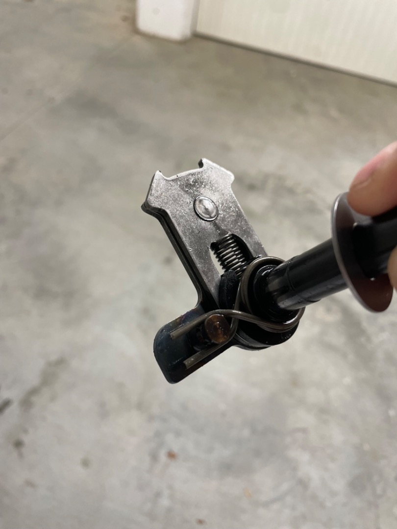

Récemment j’ai cassé l’axe du sélecteur ,
Je l’ai donc remplacé , mais suite à l’intervention les vitesses passent bizarrement , des points mort entre les vitesses , le sélecteur pas tout a fait sur comme avant .. si quelqu’un a une idée du problème ? Mercii
Ne faite pas attention au rond rouge c’était pour montrer a une personne pour savoir si tout était ok

Dans quelle circonstance tu as cassé l axe?  À  quel endroit il  s est cassé ?
As tu regardé si il y avait d autres dégâts ?

As tu remonté un axe neuf ? Si le nouveau est tordu, il doit coincer dans son logement et mal entraîner le barillet de sélection.
Autre piste, l'étoile du barillet est bien serrée ?

perso, je vérifierai :
- que les vitesses passent bien avec arbre de sélection et verrouillage démonté en tournant l'étoile a la main
- que l'arbre de sélection tourne librement
si l'arbre a pris un gros pain, il est possible que des fourchettes soient tordues.
s'il n'y a pas de détrompeur sur l'assemblage entre étoile et son arbre, s'assurer lors du remontage que la position de l'étoile correspond au rapport engagé ou au point mort. on dirait qu'elle est en 5ième.
L'étoile est marquée
