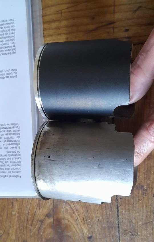

Bonjour, changement de piston d'un Elko pour un Wossner sur un bloc 54: faut il percer le Wossner au niveau de la lumière d'échappement tel qu'indiqué dans le manuel ?
Merci de votre aide

Sans hésitation. Pour lubrifier et refroidir cette pauvre barrette qui ne voit que du chaud.

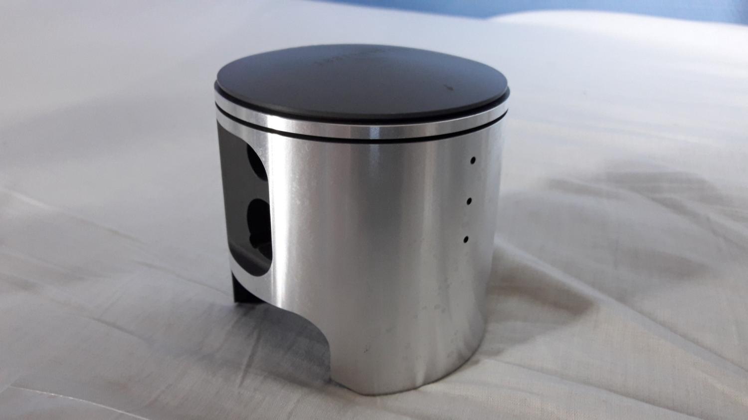

sur le piston que j'ai monté sur ma 350 , y en a même 3 , des trous
