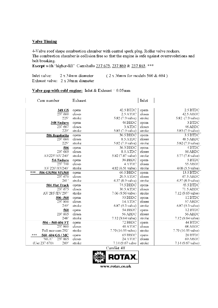

Normalement, l'AAC "800" est monté sur les 600 (562cc) et est donné pour 45HP. Il y a beaucoup de montages, certains moteurs ont des soupapes d'admission de 36mm et un carbu de 40mm. Mon 560 était de ceux là, il n'y avait pas de balancier d'équilibrage.
Il y a un AAC très méchant, pour les moteur de FlatTrack, je crois qu'il est monté sur les 506 (504cc). J'avais un tableau avec le descriptif mais je ne le retrouve pas.
La levée des soupapes est plus importante. Le corolaire, en cas de bris de courroie, il y a risque de bisou soupapes / piston.
Retrouvé sur la toile:

Chez Barigo, les moteurs étaient montés avec un carbu de 40mm et le 860 était livré avec un ligne gros diamètre et le mégaphone (full barouf, 136 dBs). Le 860 ne fonctionne pas avec l'échappement d'origine et avec le méga, le ralenti est plutôt instable. C'est fait pour la piste ou le dirt-track. En clair, il faut que ça respire pour que ça fonctionne.
J'ai un autre moteur monté avec un 670 et ça fonctionne très bien avec la ligne d'origine.

salut, j'ai monté un 237-800 sur un 560 GS monté sur Aprilia Pegaso. d'origine c'est un 237-805.
J'ai pas vu de gros changement, mais il n'y a pas que l'AC qui influe.
J'ai enlevé la masse vissée sur le volant moteur et ça rend le moteur plus vif. Est-ce qu'il y en a sur les KTM GS?
j'ai prévu ensuite de monter un dell'orto de 40 à la place du 36 d'origine, je pense que ça va pas mal changer après ça.
Attention quand même, le 248 permet aux soupapes de passer même en cas de rupture de courroie, alors que les autres AC, non!
