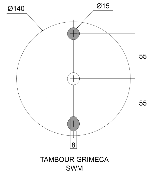

Ayé, j'ai retrouvé le tambour ... perdu dans mon bor...  🙂
La cote la plus importante, la position du pivot par rapport à l'axe du tambour = 55mm
Le pivot a un Ø de 15mm, la came a une épaisseur de 8mm.

Parfait ! Je te remercie, je vérifie la compatibilité.

J'ai commandé des machoires pour Grimeca pour essayer, mais il y a une petite différence d'entraxe et ça ne se monte pas...
J'ai acheté les bonnes machoires pour Leleu aux UK et cette fois-ci c'est bon ; j'ai aussi acheté de la garniture à coller sur mes machoires usées (de frein)
J'ai également trouvé une 2ème roue Leleu en très bon état comme ça j'ai 2 jeux complets.

J'ai posté des cotes précises, tu pouvais t'épargner l'achat des mâchoires inadaptées.  ;)
65 ans389389 messages 177177 images
Posté le 08-03-2024, à 11:27
J'ai bien tenu compte de tes cotes sur le dessin (et je ne les mets pas en cause) et ça correspondait aux miennes (en particulier pour la cote de 110mm). Seul le plat de la commande faisait 6mm sur les Leleu au lieu de 8mm, mais ça suffisait pour que la géométrie ne convienne pas. Je n'avais pas trop de solution pour modifier.
Posté le 08-03-2024, à 13:49
No soucis.  👍
