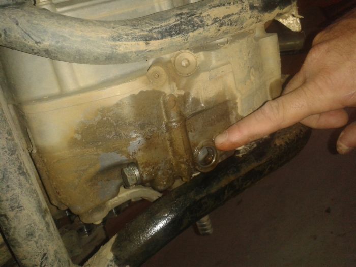

Quand à la photo, je l'ai mis dans ce message.
Les vis que j'ai dévissées sont au nombre de deux, situées sous le carter moteur, un de chaque coté. Un peu d'huile a coulé de chaque coté.
Dans la doc ktm à la rubrique vidange, il est noté : Info : ne pas démonter ces vis (nommées vis A).
Voila...

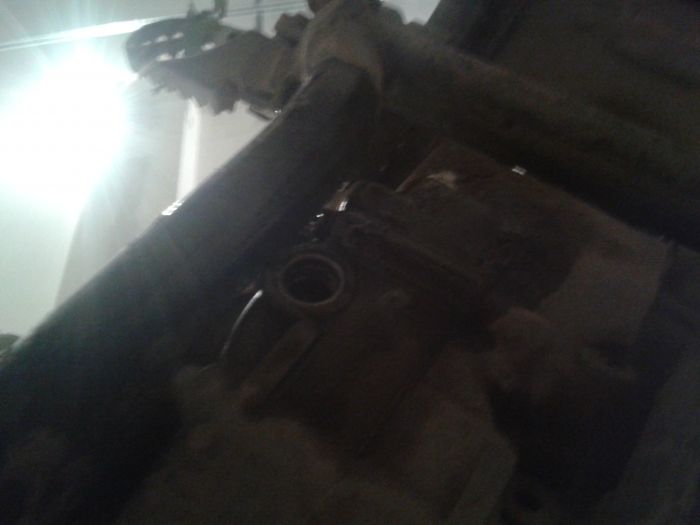

Difficile sur ta photo de voir quelles vis tu as retiré
Oui ca fait contre jour avec la lumière, essaye sans la lumière.

On voit pas trop ce qu'il y a au fond. Ce n'est pas un trou de lubrification, juste un trou de vidange complète avant démontage ?

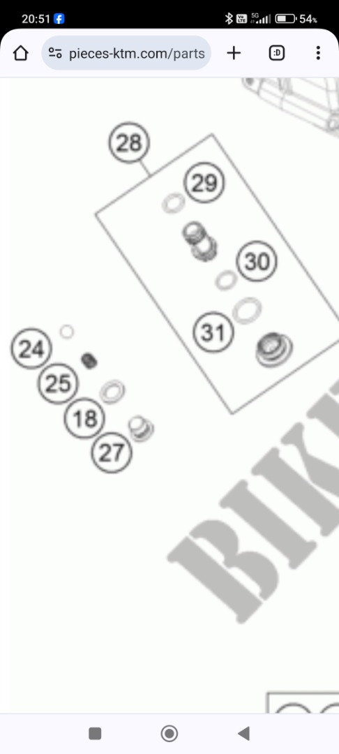

Sur la vue éclatée il l' appelle
678036081000 HOLDING BOLT M14X1,5
faudrait voir la gueule de la vis mais a mon avis rien de grave.si elle n'a pas épaulement ou autre.
elle doit avoir un joint.
je suis de l' avis de la vidange total.

Qui pourrait me dire dans quel sens on remonte la bille et le ressort dans quel ordre ?
Merci à tous !!
Merci merci une chose particulière à savoir en remontant ? 🙄
