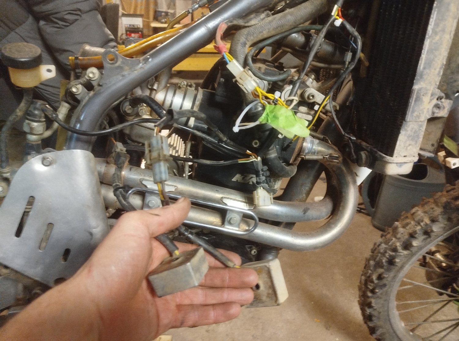

Bonjour a toute et a tous. Je suis nouveau chez KTM et je viens d'investir dans une KTM 620 LC4 de 1994.
Je découvre petit à petit la bécane pendant le premier entretient et me heurte à quelques soucis, le précédent propriétaire à coupé le faisceau derrière le feu avant et a bricolé un neiman et un coupe circuit. je cherche à la monter full origine et je n'ai pas d'info concernant le câblage. Je voudrais aussi savoir s'il y a des particularités connues sur cette machine. Merci d'avance.

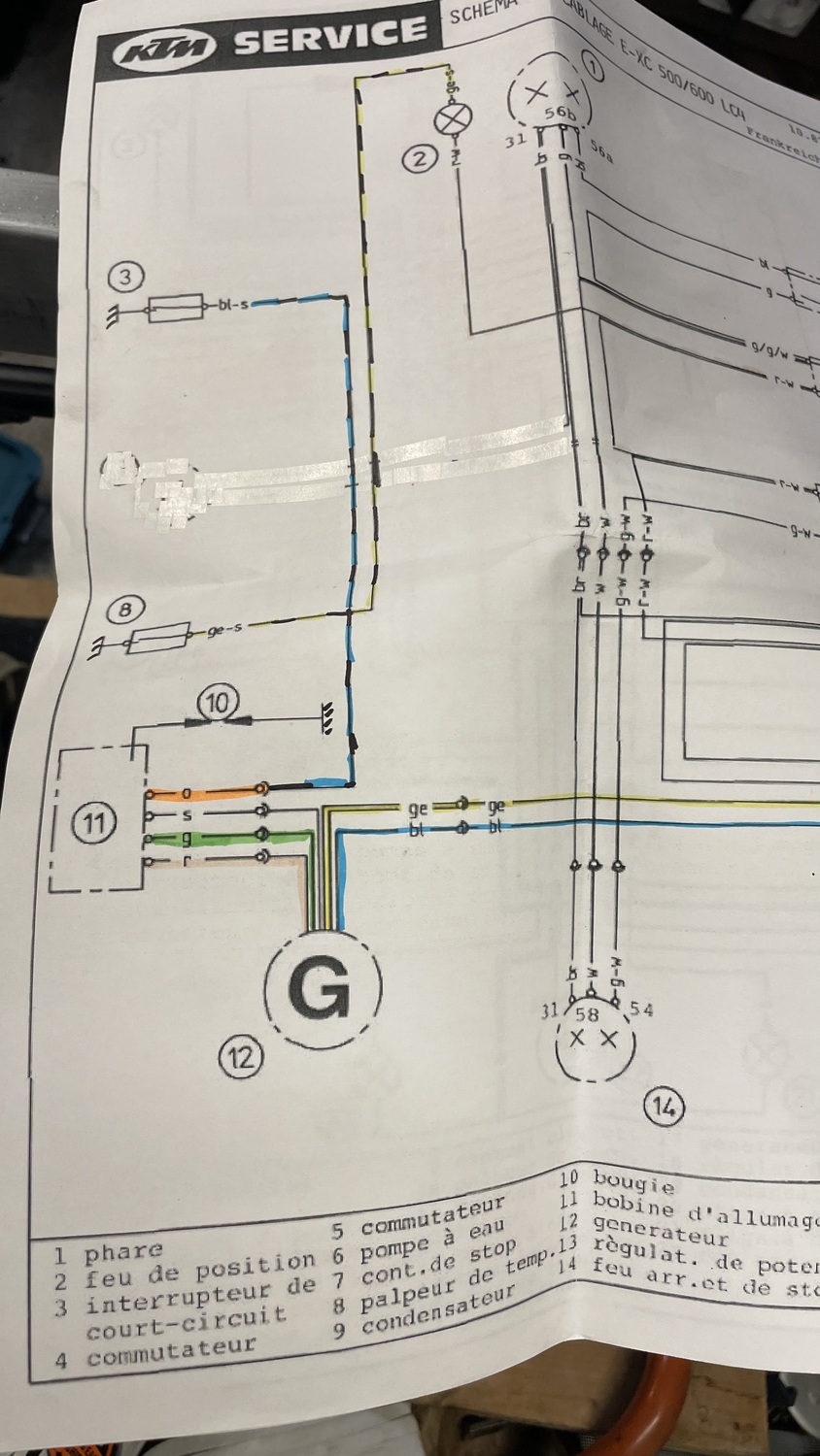

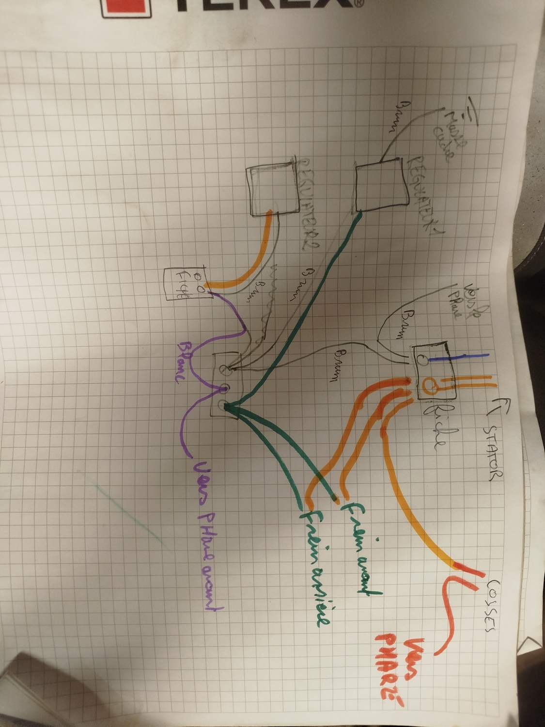

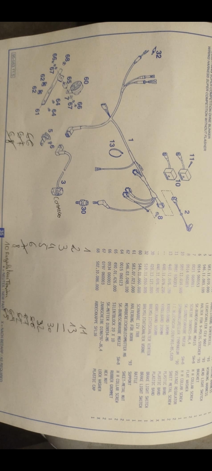

Bonjour les amis ktmiste. je suis de retour sur ce faisceau pour lequel je n'ai d'autre schéma que le bouquin de la 96 en allemand. Toutefois j'ai quelque peu avancé.
j'ai un montage incompréhensible que je vais tenter d'expliquer avant de vous introduire un schéma simplifié: 3 fils qui viennent de mon stator et arrivent sur ma fiche déstinée à l'alimentation des éclairages 1 bleu tout seul et 2 jaunes ensembles. Le bleu part sur 2 brun et les 2 jaunes sur 3 nouveaux jaunes. On comprend mieux sur le dessins mais vraiment c'est la galère. j'ai essayé de respecter les couleurs des fils et petite info supplémentaire au multimètre j'ai une continuité  sur les 3 fils qui arrives du stator. Merci je vous envoi des photos de la moto terminée et remontée dès que possible.

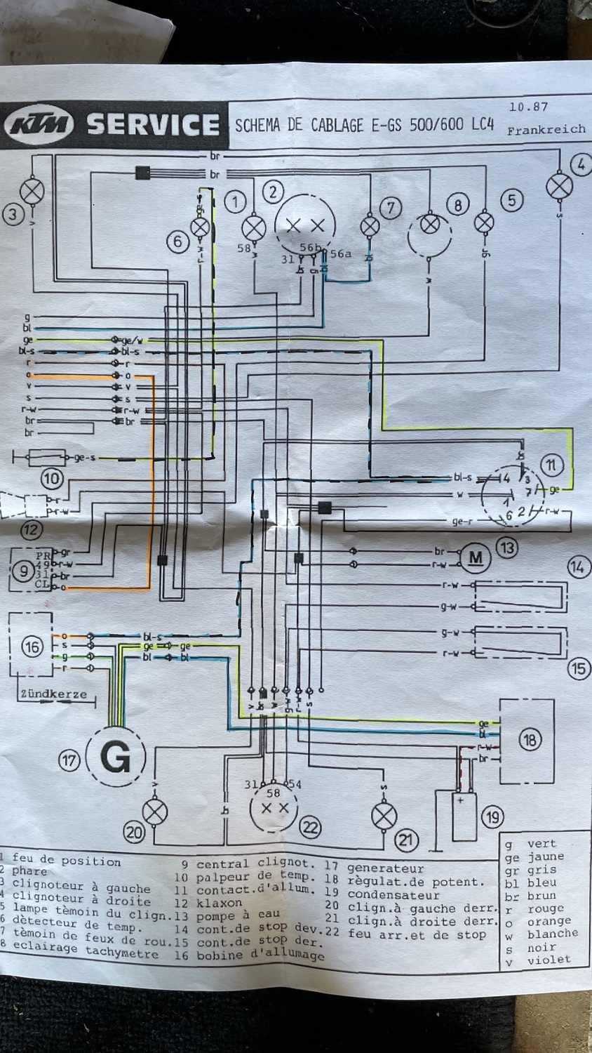

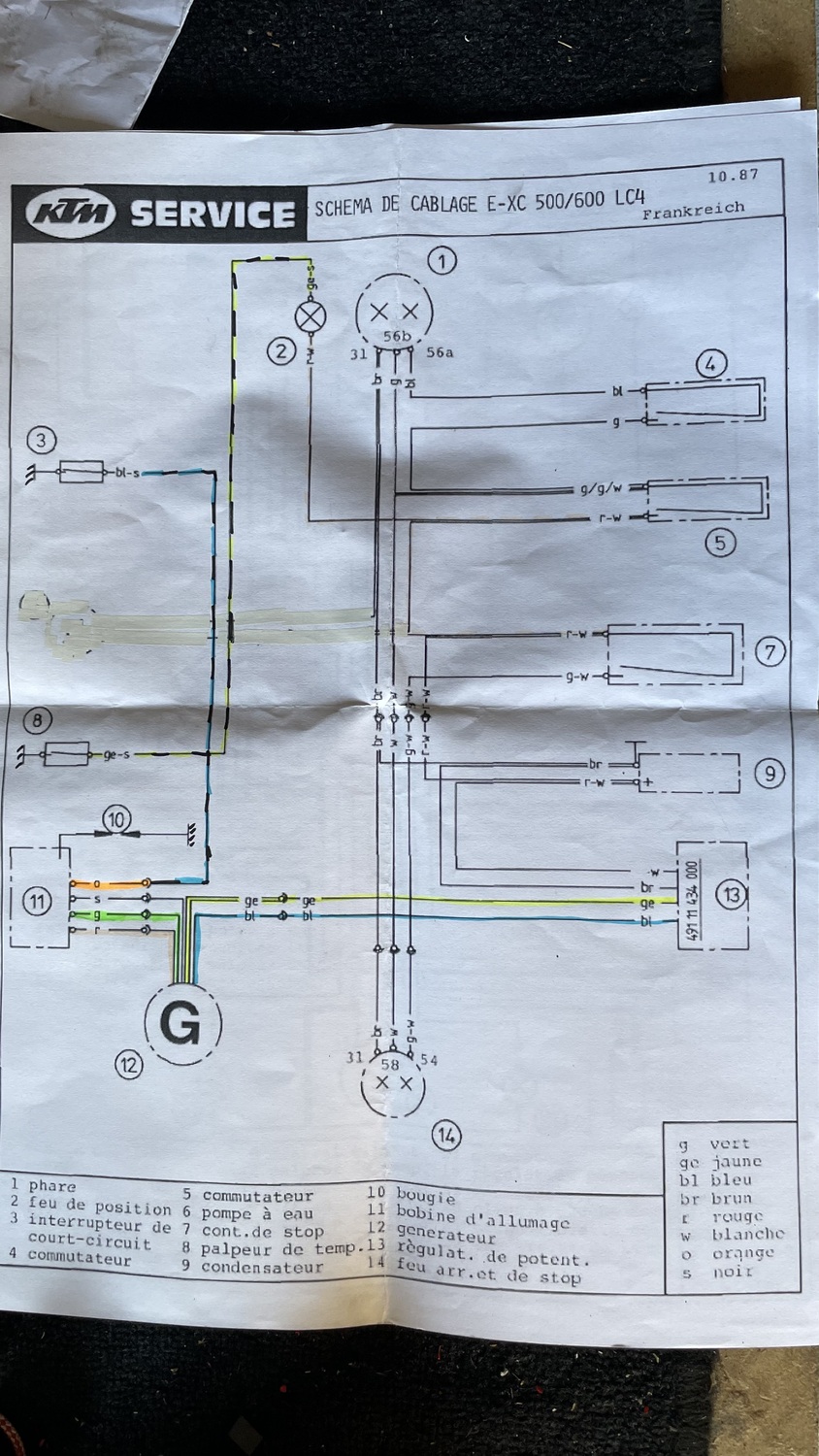

Si ça peut aider !!

la tension de sortie d
Moto(s) : Yamaha 500 XT 1977, KTM 600 LC4 1988, KTM 400 EXC 2002
42 ans88 messages
Posté le 27-12-2024, à 20:09
Ouahhhh tu aurais le schéma complet stp. Je deviens dingue je ne sais pas lire les symboles. Le tiens est super bien fait. Mon model ne possède d'origine ni condensateur ni batterie. Celui-là. Merci beaucoup beaucoup
KTM 620 LC4 1994
7272 messages 22 images
Posté le 27-12-2024, à 20:15
La tension de sortie du stator se fait entre le fil bleu et le fil jaune.
Le fil bleu va à la masse sur le cadre.
le ou les fils jaunes vont vers le consommateurs, feux, phare, ..., équivalent au +12V d'une voiture.
Pour limiter la tension à 12 V, il faut relier les fils des régulateurs aux fils jaunes, les boitiers des régulateurs étant fixés sur la masse du cadre.
Le circuit d'éclairage fonctionnera alors en alternatif régulé = écrêté à 12 V.

Ça semble tellement simple pour toi  😂😂. Je pourrais abusé de ton temps en temps demandant un schéma grossier du faisceau éclairage ? Parce que pour moi c'est un peu compliqué je n'ai pas ton level. Merci beaucoup

Pas vraiment compliqué !
Tu suis les fils de couleur d’un élément à l’autre !
Suffit de savoir à quoi correspond quoi !
C’est marqué en bas des plans !
En haut schéma avec feux et contact et en bas sans feux!

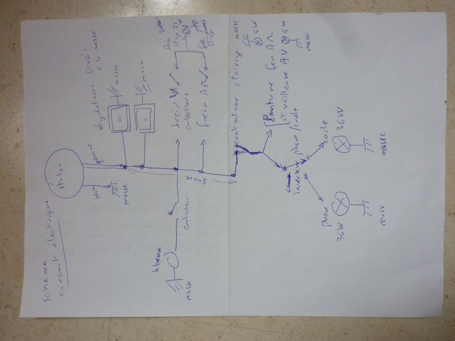

Si cela peut aider, voilà à quoi ton circuit électrique, sans batterie, devrait ressembler.
