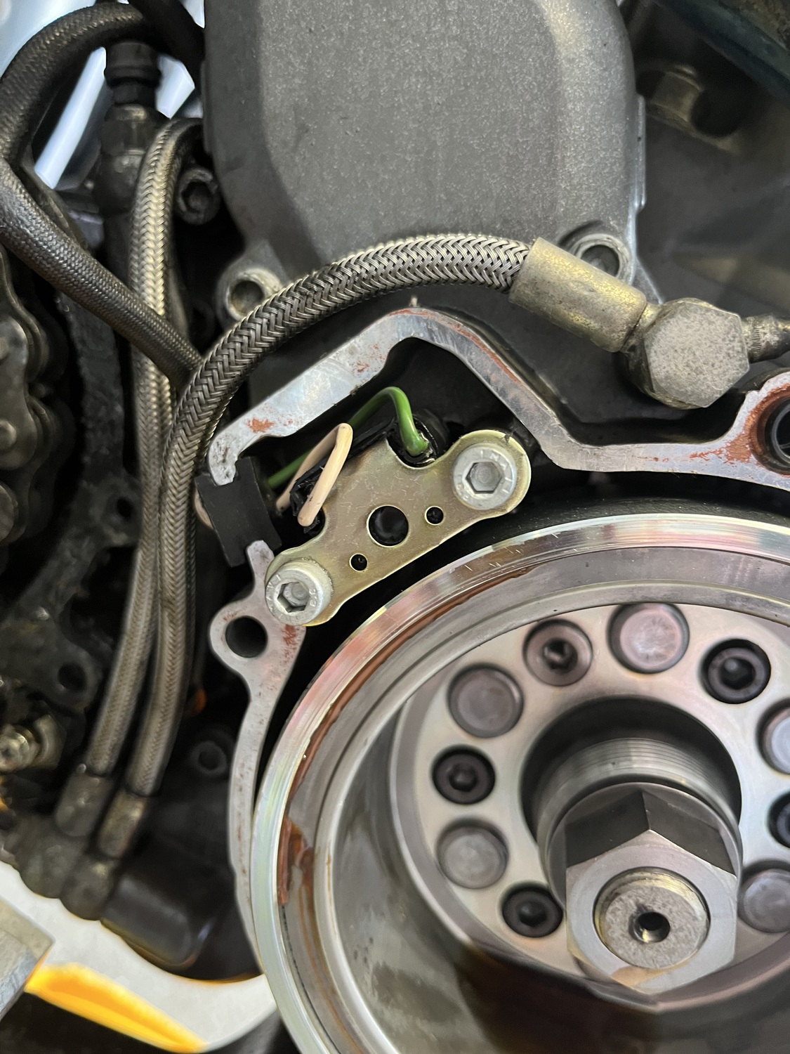

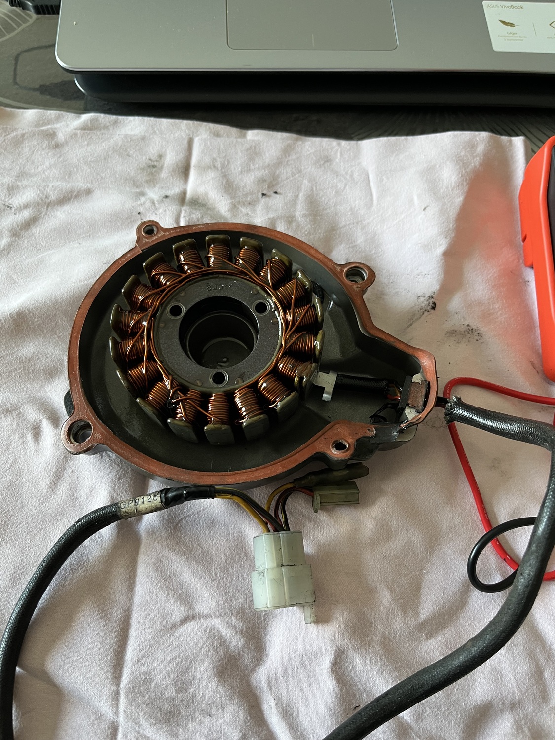

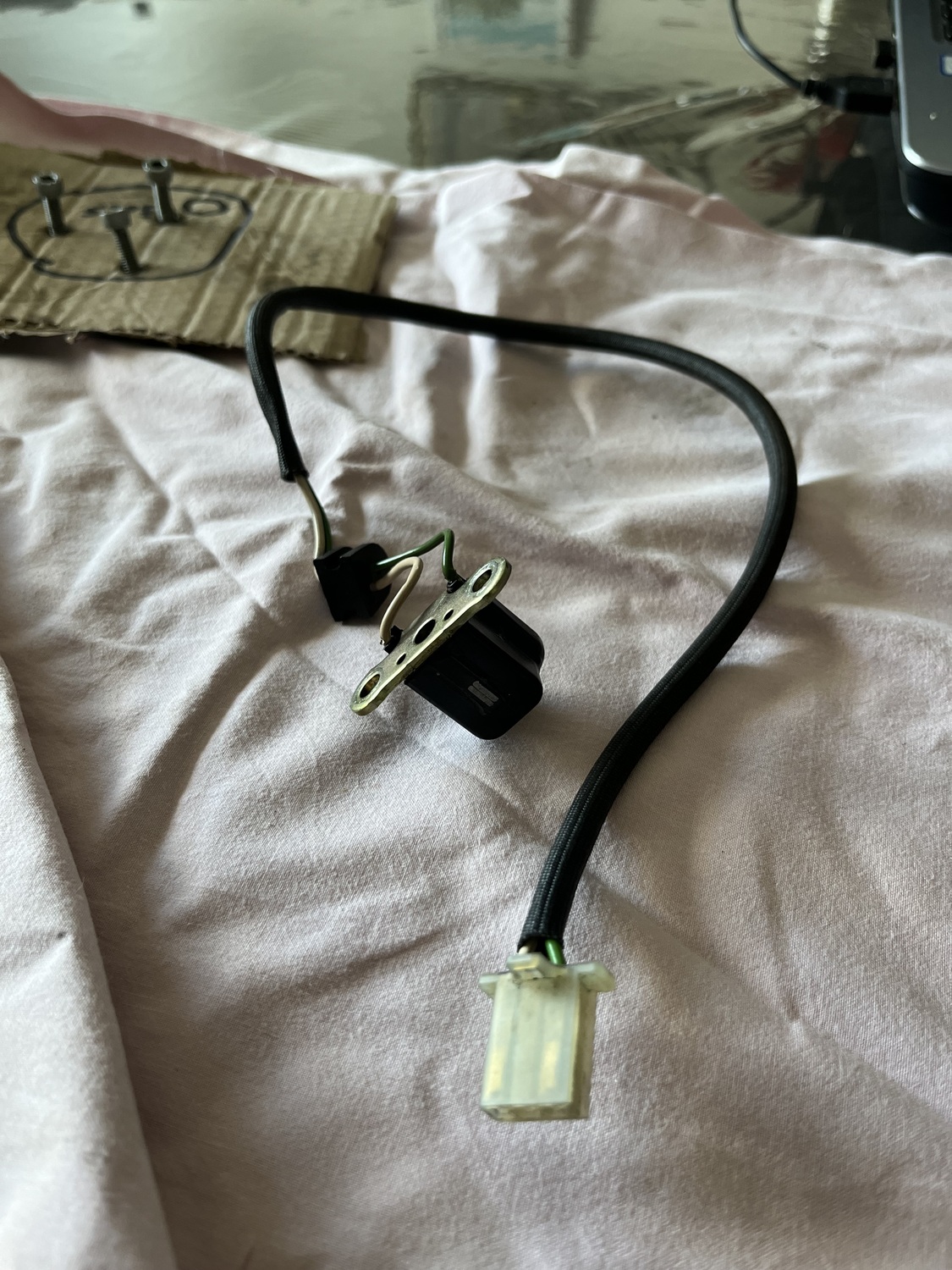

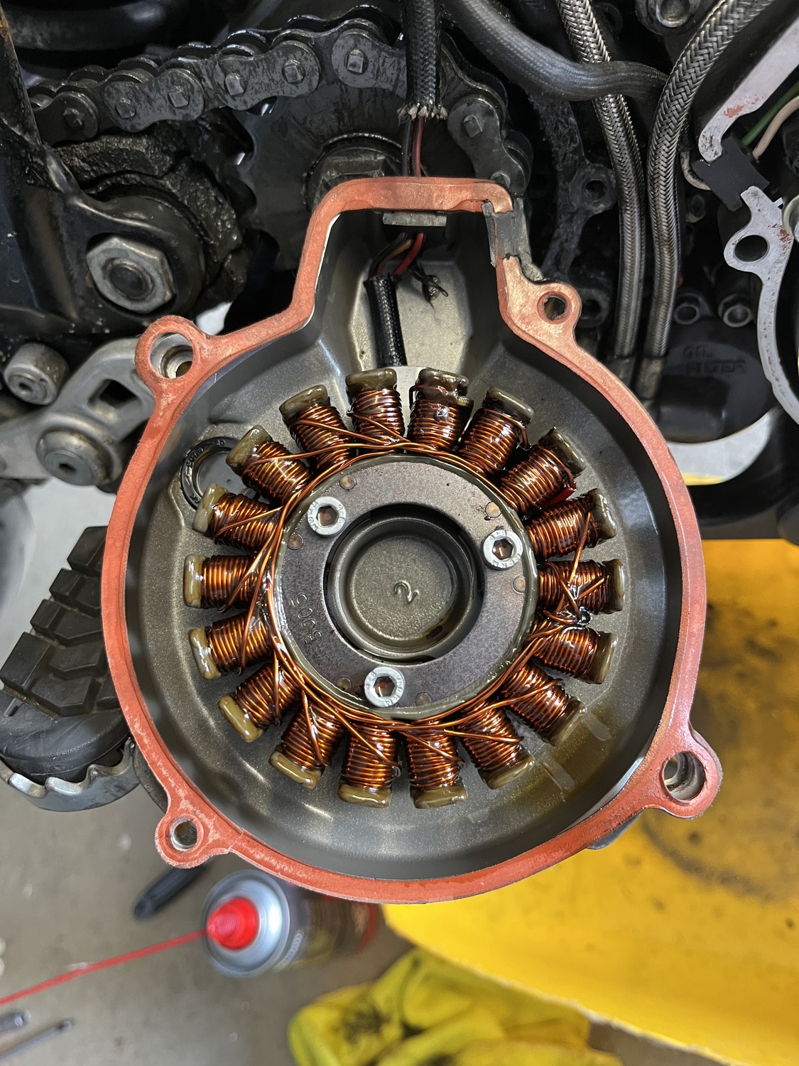

aujourd’hui je me suis remis sur ma panne moto
Pas d'étincelle a la bougie sur KTM lc4 640 2006
J’ai démonté mon stator et capteur d’allumage
J’obtiens de la continuité sur ma prise 3 broches de mon stator et de la continuité sur mes 2 fils du capteur
Et sa m’énerve j’obtiens encore de l’étincelle en provoquant les fils comme expliqué dans les commentaires précédents et quand je les branche normalement et donne coup de démarreur et coup de kick plus d’étincelle !

La continuité sur ton capteur, elle évolue selon qu'il soit devant la piste de déclenchement ou pas ?

Tu parles de tests de continuité, les valeurs ohmiques sont-elles dans les clous?
