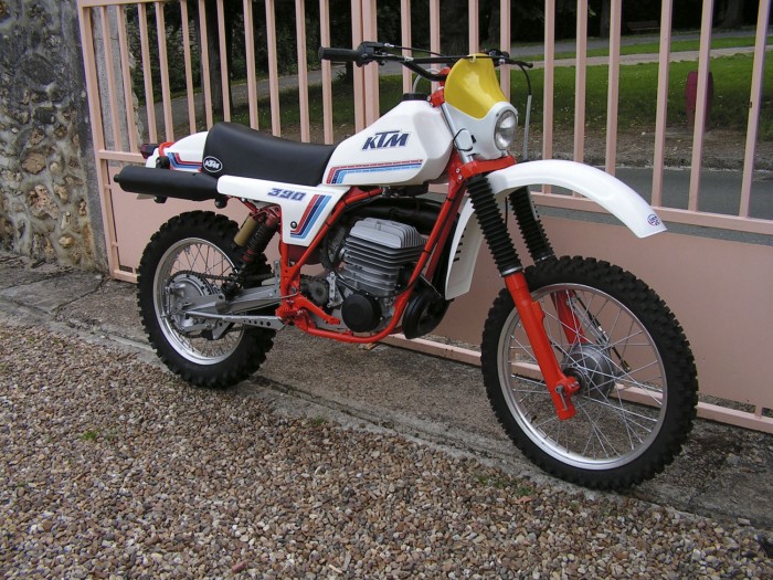

... et si c'était "d'origine".  ;)
Un truc qui me choque, le massacre de la béquille!!! Il avait moyen de faire plus esthétique. 🙄
KTM 390 GS et KTM 495 MC
Posté le 03-06-2013, à 12:20
je confirme ! sur toutes les pubs rmf de l'époque les motos ont la plaque phare "technoplast" ,en fibre (qui devient couleur mastic avec le temps ...) Patrick dit que l'adoption d'une telle plaque est du a la monte d'origine du compteur je ne vois pas trop d'autres raisons ,aprés c'est une question de choix ..
En ce qui concerne la béquille perso j'ai fait redresser et renforcer celle de ma 82 par un ferronier : 10 e et pour ma 83 le gars n'a rien voulu ! Quelques fois lorsqu'on a n'a pas le matos il vaut peut-être mieux aller voir un pro  :| .......
Posté le 03-06-2013, à 12:39
Par "origine", je pensai à la position du réservoir.  ;)  On voit bien le défaut d'alignement des totocollants par rapport à la plaque latérale. Pas joli.  😳
Ok pour la plaque phare. Le chef avait explicité les raisons de son montage.   🙂

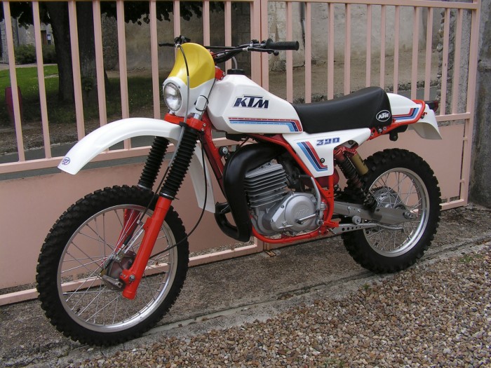

Salut à tous...bon, voilà...c'est fini!! la KTM 390/420 a revêtu sa tenue de soirée...elle est prête pour le bal des "chemins boueux"...encore merci à tous pour votre aide...aussi bien matériel que technique...je reste à l'écoute du site et si je peux apporter ma pierre à l'édifice, ce sera avec plaisir...!!! A bientôt... 👍  👍

Elle est magnifique.

vraiment très belle!!!  👍  👍  👍

Superbe !!!!!!  👍  ❤️

de rien, les mots sont petits pour qualifier un tel boulot 👍  👍  👍  👍
Posté le 12-06-2013, à 23:59
Superbe restauration Thierry ! bravo !!!!

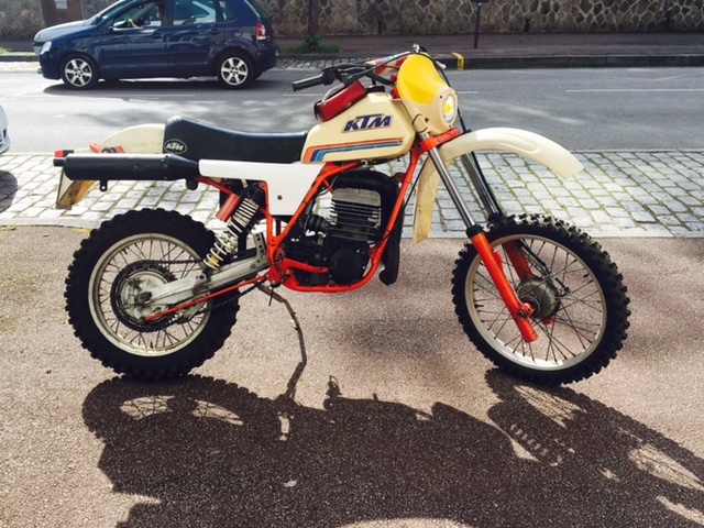

voila la mienne
mais j'arrive pas a la mettre ua point  ca ratatouille   et ca fait trop de bruit  sourd  et pas métallique  comme ça devrait, ca fume
  je vais appauvrir avec l'aiguille
tu te souviens de ref  des gicleurs ?
le ralenti est a 55 ,
moteur refait avec  allumage Electronique
je devrais voir le bout du tunnel !!

quel engin quand même ... une fusée ... un missile Air-Sol  😳
Bon courage pour la carbu, méthode et patience te guideront !!
