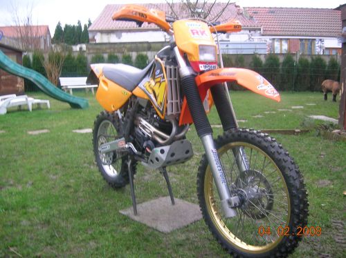

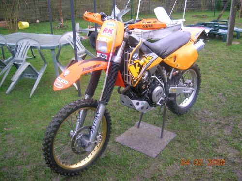

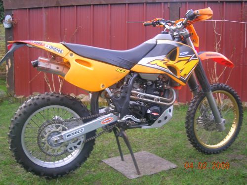

#image3##image2#salut ,moi aussi suis du pas de calais d auchel , jai un 400 sc lc4 .pour ton carbu si  ton niveau de cuve est trop haut ,ta moto pisse l essence a l arret par les tuyaux d event.#image1#

Belle machine félicitation. Moi je suis de Boulogne sur Mer. D'après ce que tu me dis, mon problème ne vient pas de là alors car la moto ne pisse pas l'essence. Je m'en serais aperçu dans le garage ... Même quand je la penche pour faire le niveau d'huile par exemple, l'essence ne coule pas ....
Je sais plus trop quoi faire ...
