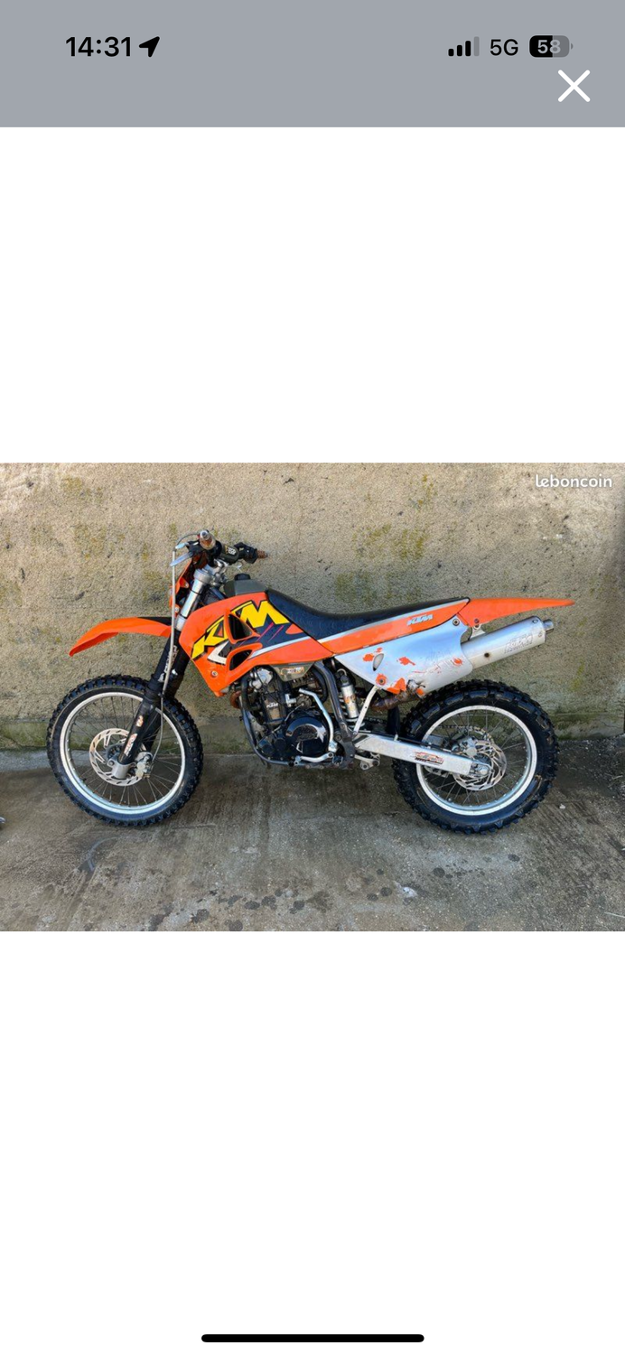

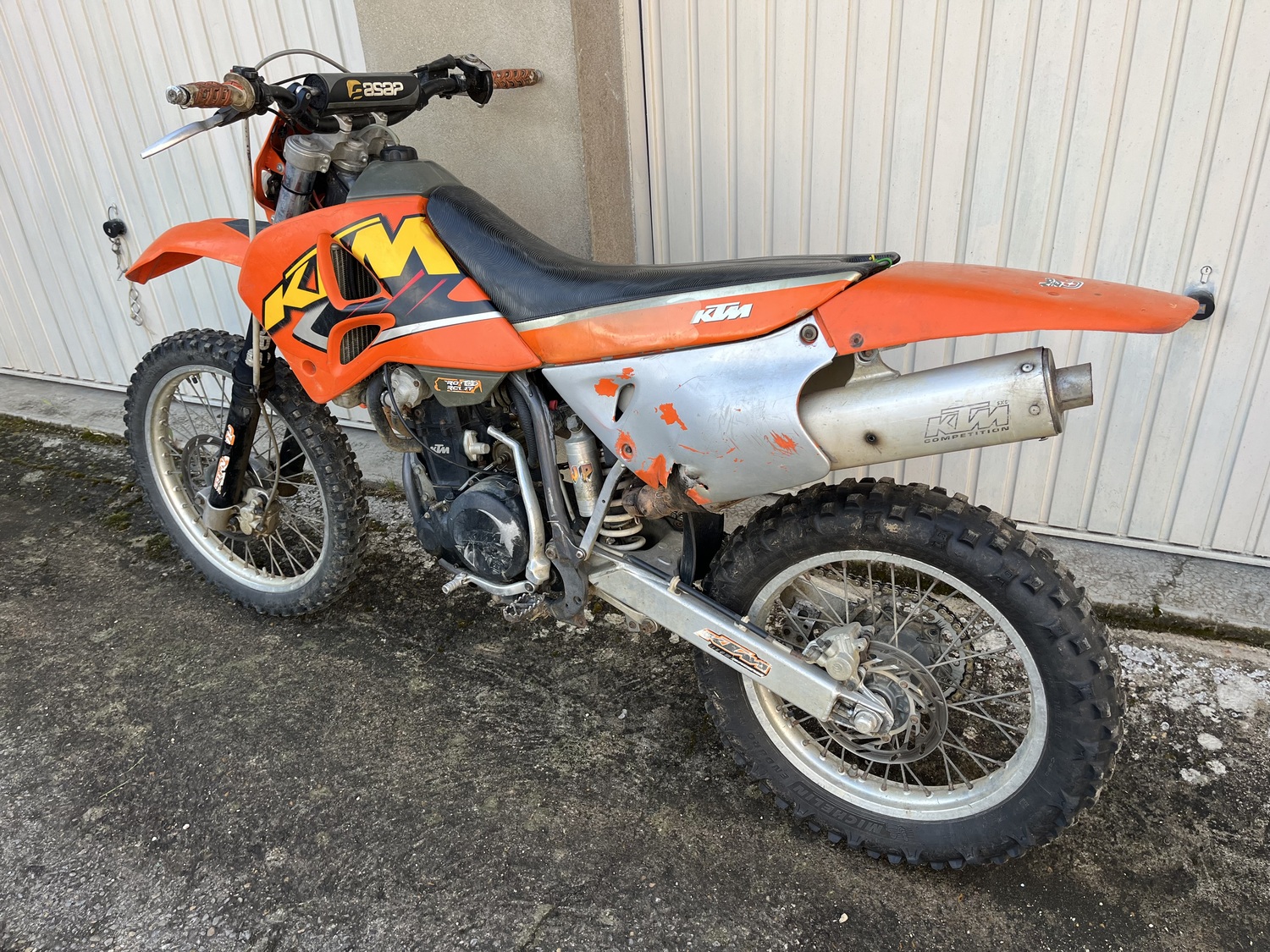

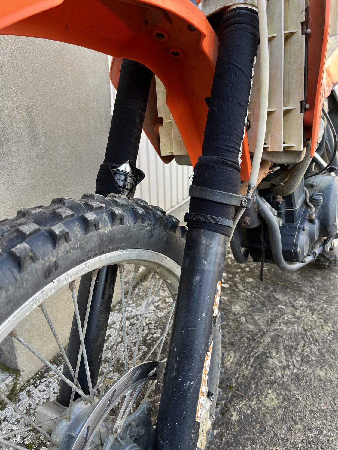

Bonjour à tous,
Récent acquéreur d’une ktm 400 lc4 de 1998 en état moyen j’ai besoin de votre aide précieuse.
Celle ci possède une fourche traditionnelle (pas inversée), cependant je ne trouve aucune info sur cette fourche, sur les docs je vois toujours une wp inversée diamètre 43.
J’aurais besoin de savoir la quantité d’huile ainsi que la référence des joints spi afin de faire sa révision.
Merci d’avance pour votre aide

c'est une marzocchi , je venais voir en quête d'info aussi car j'ai une supercompétition de 1996 mais qui à la fourche inversée, celle que tu montre est identique à ma 250GS de 1997 si ça peux t'aider dans tes recherches.

Marzocchi en 97, oui.
A priori,  White Power 5060 de 50 mm en 98.
Hauteur d'huile : entre 140 et 160 mm selon ce que l'on recherche en fin de compression.
