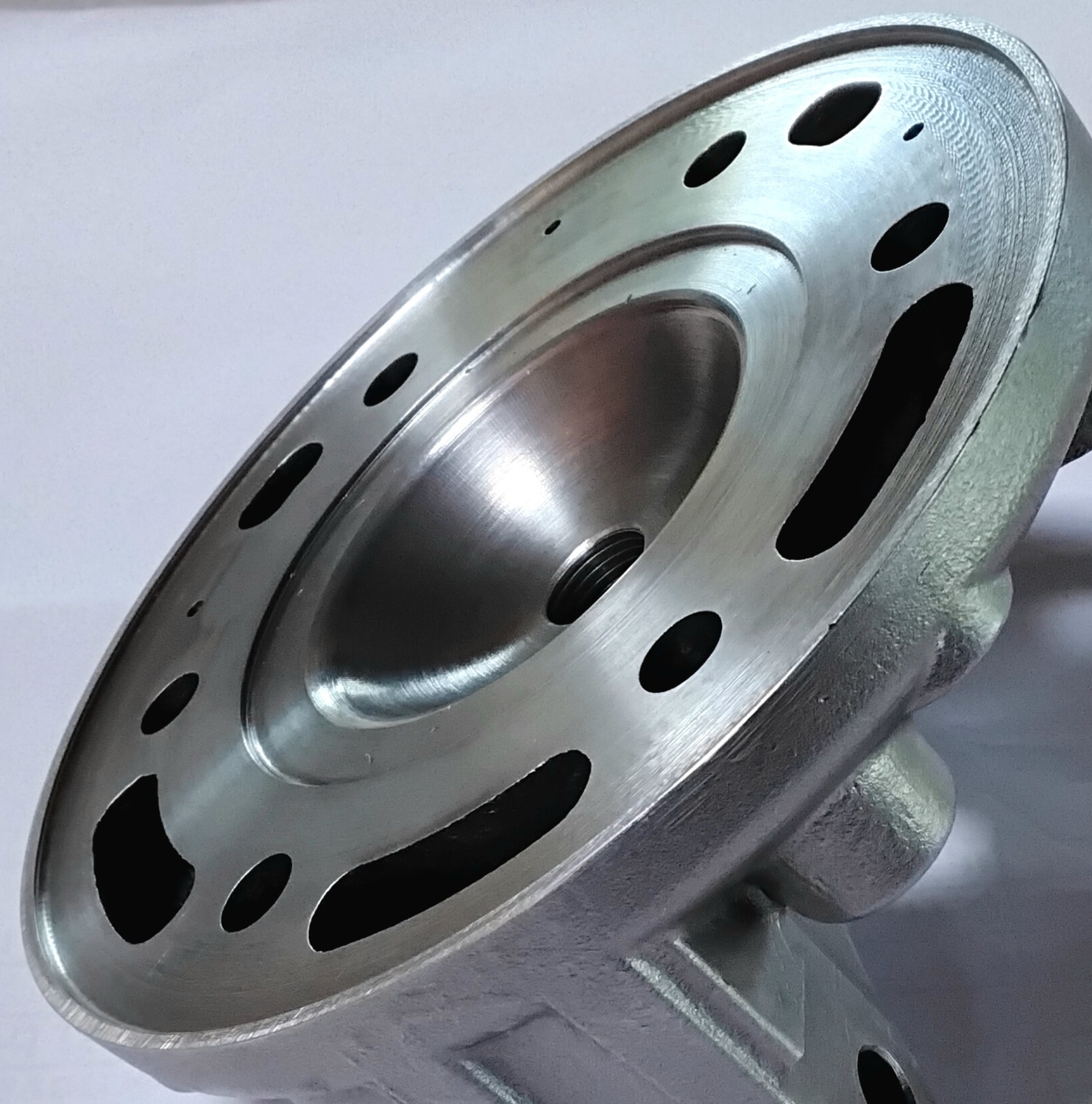

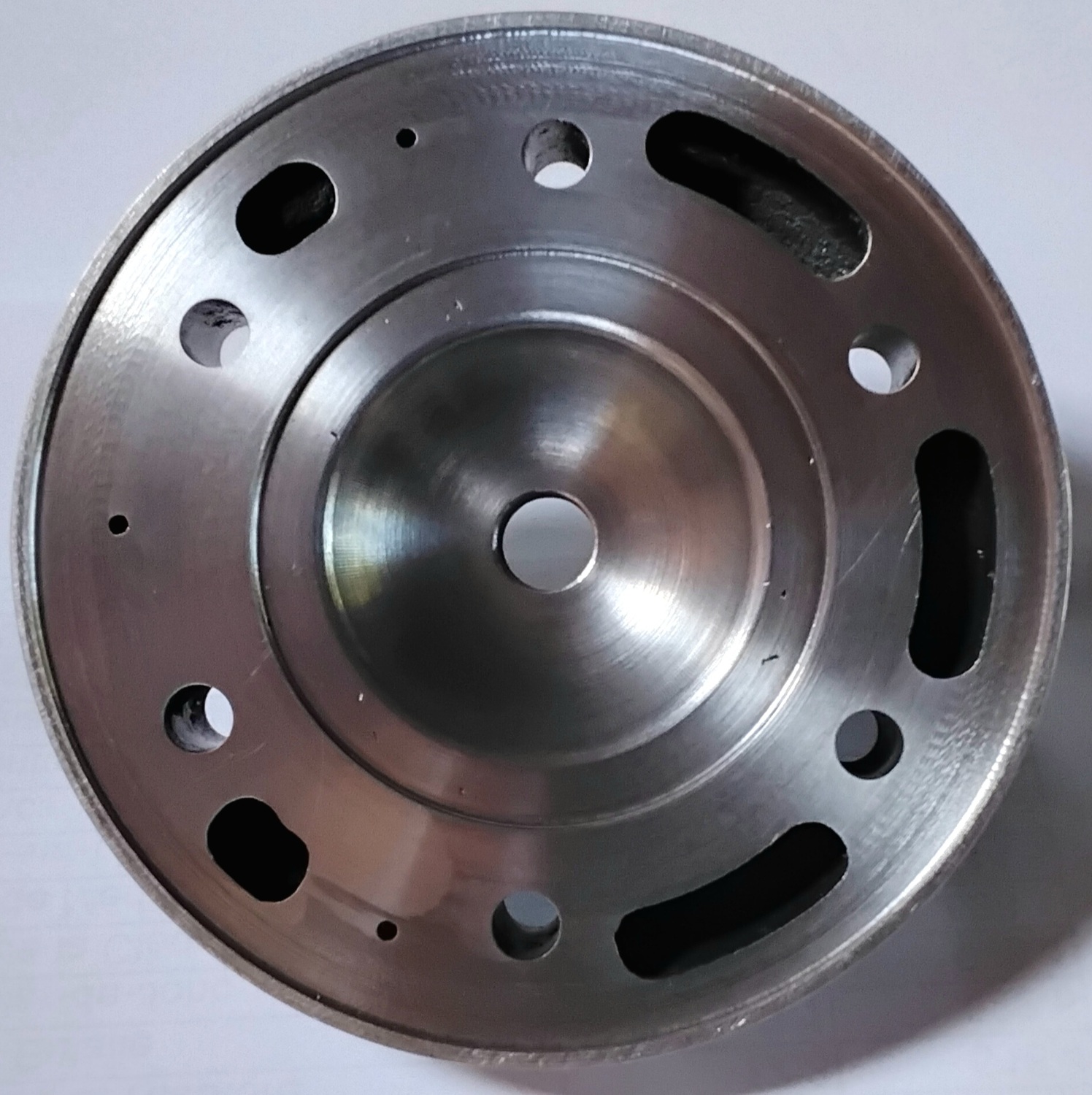

Des nouvelles neuves : c'est fait !
300 Exc 1998 - Squish de la culasse et difficultés de modification !
Squish à 1.2 mm et 1° au lieu de 1.9 mm et 2°.
Le volume de la chambre passe à 22.9 cm3 au lieu de 23.3 cm3, ce qui passe le rapport à 14 au lieu de 13.7 (valve fermée).
Le bol a été creusé sur un peu plus d'un millimètre, ce qui implique une cale en cuivre sous la bougie.
La bande de squish a été nettoyée des impacts qui s'y trouvaient.
Après y avoir passé plus de deux heures et demie, l'un qui tourne, puis l'autre (moi) qui mesure le volume de la chambre, il n'y a plus qu'à apprécier le travail effectué.
Sans oublier de tester le résultat.
Je ne peux que remercier Michel Porte (père de Cyril Porte, crossman très connu dans les '90) qui a œuvré ce matin.

J'ai "presque" envie de faire parreil sur ma 250 GS qui présente aussi des petites marques de déto sur la culasse mais je ne suis pas aussi pointu que toi j'ai juste tendance a mettre un joint d'embase un poil plus épais pour reduire un poil mon taux de compression et faire disparaitre les déto, certes ça bouge aussi sensiblement l'épure mais ma foi pour mon niveau ça suffit amplement.  GG à toi pour cette persévérance
Posté le 20-06-2025, à 18:44
Et bien voila, c'est fait.  👍
Est-ce important le dépassement supplémentaire de la bougie?  🤔
40 ans2424 messages
Posté le 20-06-2025, à 19:15
je dirais que tant que ça touche pas le piston c'est pas très important,
mais la théorie veux que plus tu place ton étincelle au centre de la géométrie de la chambre de combustion et mieux ta combustion se porte...
vitesse de propagation de front de flame etc...
ici si elle est un chouilla plus basse eus-égard au tolérances de fabrication de l'époque , j'ai envie de dire que ça fera pas tourner l'avoine
:edit: mais en fait elle est au même endroit ton éticelle vis a vis du piston, c'est ta chambre qui s'est agrandie coté culasse et de si peu que ça fera quasi aucune diff...
59 ans224224 messages 6767 images
Posté le 20-06-2025, à 20:34
Salut,
Le bol était un segment sphérique de 37 mm de rayon, c'est devenu une calotte sphérique d'un rayon différent que je determinerai ultérieurement.
Par conséquent,  la bougie se retrouve plus bas ; une cale permet de retrouver la profondeur originelle, où le culot ne dépasse que de peu.
