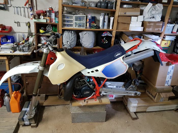

Je viens de m'offrir une Katoche 240 de 89, toute en caisse y'a plus qu'à remonter ... alors bien sûr une foultitude questions, merci par avance à tous ceuw qui voudront bien m'aider :
Fourche inversée WP : quelle huile et quelle quantité ?
plaquettes de frein avant/arrière : quelle type, marque, fournisseur ?
durites de radiateurs : y'en a pas dans les cartons, je ne sais même pas quelle forme elles ont !
moteur semble en bon état : qq chose à checker avant de tout remonter ? (fonctionnement de la valve à l'échappement, de la pompe à eau ...)
Quel type de bougie ?
Sans doute liste non exhaustive, un grand merci aux futures réponses !

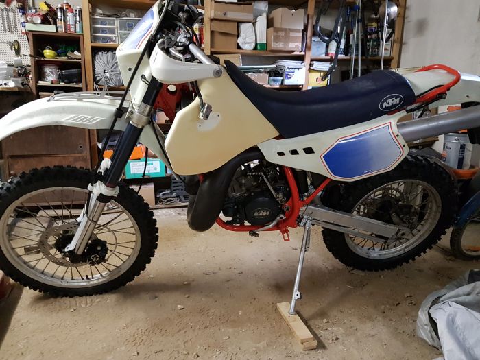

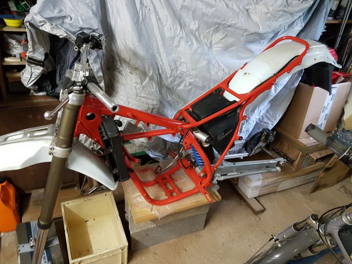

Bonjour à tous,
A la demande 'générale', un peu d'infos sur la remise en route de ma KTM GS 240 HF achetée en caisse démontée, et que je remonte patiemment et lentement, au fur et à mesure de la résolution des galères rencontrées. Je sais bien que c'est notre lot à tous, et que cela fait aussi partie de cette passion de la restauration de petites vieilles, au moins autant que de les 'piloter'.
Comme il n'y a pas eu de démontage, on passe tout de suite à la refection ou restauration avnt le remontage pièce à pièce ...
Cadre repris à la peinture epoxy bi-composant au bon RAL, boucle arrière idem
Biellettes d'amortisseurs avec bagues à aiguilles HS, j'en ai trouvé un jeu en état sur le net, avant remontage cadre, boucle arrière, ammortisseur et BO
Filtre à air reconfectionné à partir de 2 complet, avec bavette, filtre neuf, couvercle montage rapide, ... reste juste une question pour les pros, les 2 trous M6 dans l'ouverture Arrière du boitier, c'est quand même pas pour le régulateur de tension ??? en tout cas il se monte avec le bon entraxe !
Roulements de roue Arr morts, je les ai fait changer par un (gentil) concessionnaire KTM du 95 , tout en faisant monter des pneus neufs
coté moteur, démontage des carters extérieurs et de la culasse, ressort de kick à changer (fait) et goupille de gestion centrifuge de la valve montée à neuf. les vitesses passent, l'embrayage semble OK, l'espace piston / cylindre me semble un peu juste, je mets 2 joints de culasse pour assurer. on verra bien quand le moteur craquera, ma grand einquiétude vient de l'allumage, je le vérifierai plus tard.
Moteur remonté, le montage du système de valve est merdique, mais à priori avec un peu de patience cela va fonctionner.
Moteur remis en place, nouveau carbu dell orto pour être sûr, tutto va bene.
la fourche avant est vide de tout équipement, j'en trouve une sur LeBonCoin, un WP 40 (peut etre 4054, va savoir ...) sans les cache-poussière, pour l'instant
1) je n'ai pas trouvé comment récupérer les caches sur l'autre fourche, impossible de démonner les tubes
2) le frein Grimeca double piston ne se monte pas, il doit soit me manquer une patte de fixation, soit le bon étrier de frein ...
J'en suis là de mes galères, s'y rajouter que l'entraineur de compteur est cassé, j'en cherche un autre en ce moment sur le net.
Merci à tous ceux qui se seront farcis la lecture de ce post, et encore plus de mercis à ceux qui savent ...
Bonne journée à tous et à bientôt

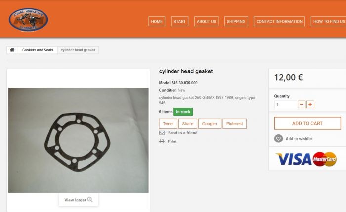

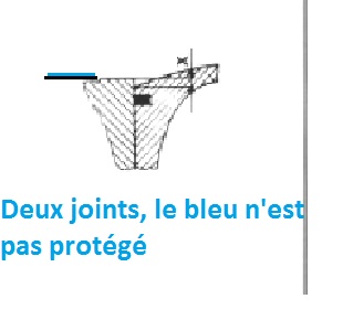

Avant que ça ne te coute cher
Le joint de culasse que tu as du monter
Regarde son prix
Tu as écrit en avoir mis deux l'un sur l'autre, pour pas trop comprimer;
Voila une vraie fausse bonne idée. 😜
Pourquoi
Le premier (le noir) en contact avec le cylindre pour un montage normal,, après serrage il est protégé du front de flamme par le talon du cylindre.
Tu en mets deux, le deuxième vas FLUER à l'intérieur du cylindre parce que calé par rien du tout, dans son diamètre intérieur.
Et quand le front de flamme vas le rencontrer miam.
Tu risques juste de bruler les deux, avec pour conséquence une entrée massive de flotte dans le cylindre.
Particularité de la flotte , elle est INCOMPRESSIBLE.
Donc si tu restes dans ce montage, prévoit bielle piston, cylindre, il y a des chances que ça arrache aussi les goujons.
Voir le musé des horreurs du forum
Et je ne te parle pas du risque de la gamelle
Je me devais de te prévenir
Sinon welcome dans le monde de l’ancienne.

Tres bonne remarque de Pépé le minot ! Pour décomprimer on joue sur le joint d'embase, jamais sur le joint de culasse.
Bonjourn et merci à vous les spécialistes avisés ... J'enlève le 2e joint, promis juré, trop fainéant pour changer l'embase, c'était une fausse bonne idée, le jeu de l'ordre de 0,3 est plus ou moins là ...

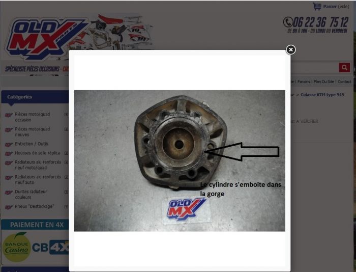

Je reviens sur le sujet du joint de culasse et donc de la cote x.
OK, la cote se règle par les joints d'embase.
Sur mon 545, le 1er joint ne dépasse pas de l'emboitement pratiqué sur le cylindre. je dois donc rajouter un 2e joint pour assurer une étanchéîté (théorique) correcte. Je me rassure du fait que ce 2e joint est pour partie maintenu en place par son emboitement, puis sérré par la cullasse . Mais cela ne veut pas dire que je veux tout me prendre dnas la gueule ....
Merci par avance de vos expériences sur ce point, mainetnant que tout est monté cela ne serait pas top d'avoir à tout redéfaire ...

Non non et toujours non 😜 😜 😜
La preuve
Mets une photo de ta culasse coté dome
En vente là
www.old-mx.fr/cylindrepistonculasse-/5119-...
En vente là
Je n'y ai aucune action
d'accord, Pépé, ou le minot (faudrait choisir !) , je vais tout redémonter et virer le 2e joint.
Je verrai en fonction de ce que cela donne une fois démarré avec cette fameuse cote x ...
Heureusement que je n'avais pas tout mis en eau, ignare, mais prudent, le gars
Merci pour ton expertise et ton avis précieux

Bonjour
Je reviens en retard mais j’ai une KTM 240 gs de 1989 et j’ai des problèmes
Je fait que des joint de culasse.
Je viens de me rendre compte que ma culasse est noté 545 30 006 000 alors que normalement c’est noté 545 30 006 200
Quelqu’un peut me dire laquelle est la bonne pour ma moto?
Mon cylindre c’est 545 30 005 200
Je ne connais pas la différence entre les 2 références, cependant tu peux déjà te faire une idée en vérifiant si ton joint de culasse épouse bien la forme prévue à cet effet, sur culasse et cylindre.
Si c'est le cas, alors la différence est probablement minime et le problème viendrait d'ailleurs (culasse un poil déformée ?). Essay de la présenter sur une surface bien plane pour voir si ça porte partout.
Elouan Papet a écrit :Bonjour
Bonsoir
la bonne culasse la 200
Une piste sur le n° du cylindre
www.ktmaddict.fr/viewtopic.php?id=7390
Une histoire de tranferts
voili
