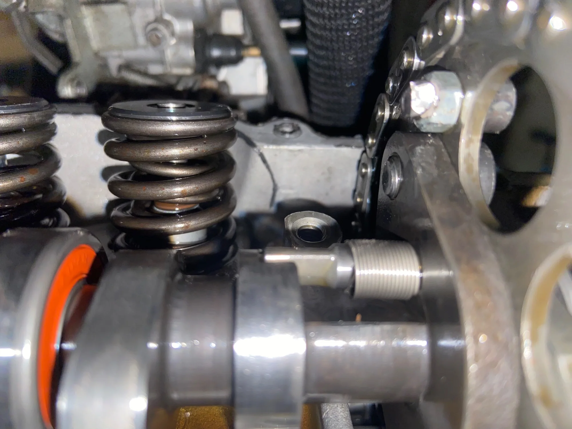

Bonjour à tous, apres 10h de fonctionnement suite à restauration du moteur complet d’une 520 exc, démarrage au 1/4 de tour, rodage sur 3 pleins vidange et filtres à chaque plein, surveillance du niveau d’huile … au bout de dix heures un bruit est apparu au niveau du haut moteur.
en cherchant des infos à droite à gauche je pense à un réglage soupape.
Réglage soupapes et contrôle de la lubrification du haut moteur ok.
Contrôle du tendeur mécanique de la chaîne  de distribution et verdict il est déployé à fond.
Il s’agit d’une chaîne oem 96 maillons et attache à sertir. La chaîne est bien lubrifiée patins et guides neuf. Lors de l’installation j’ai suivi la procédure à savoir mise en place du ressort puis un cran supplémentaires de mémoire 6-7 crans aujourd’hui les 14 crans sont déployés. Je viens de commander une nouvelle chaîne mais j’aimerais savoir qu’elle pourrait en être la cause ou si quelqu’un a déjà vécu un cas similaire.

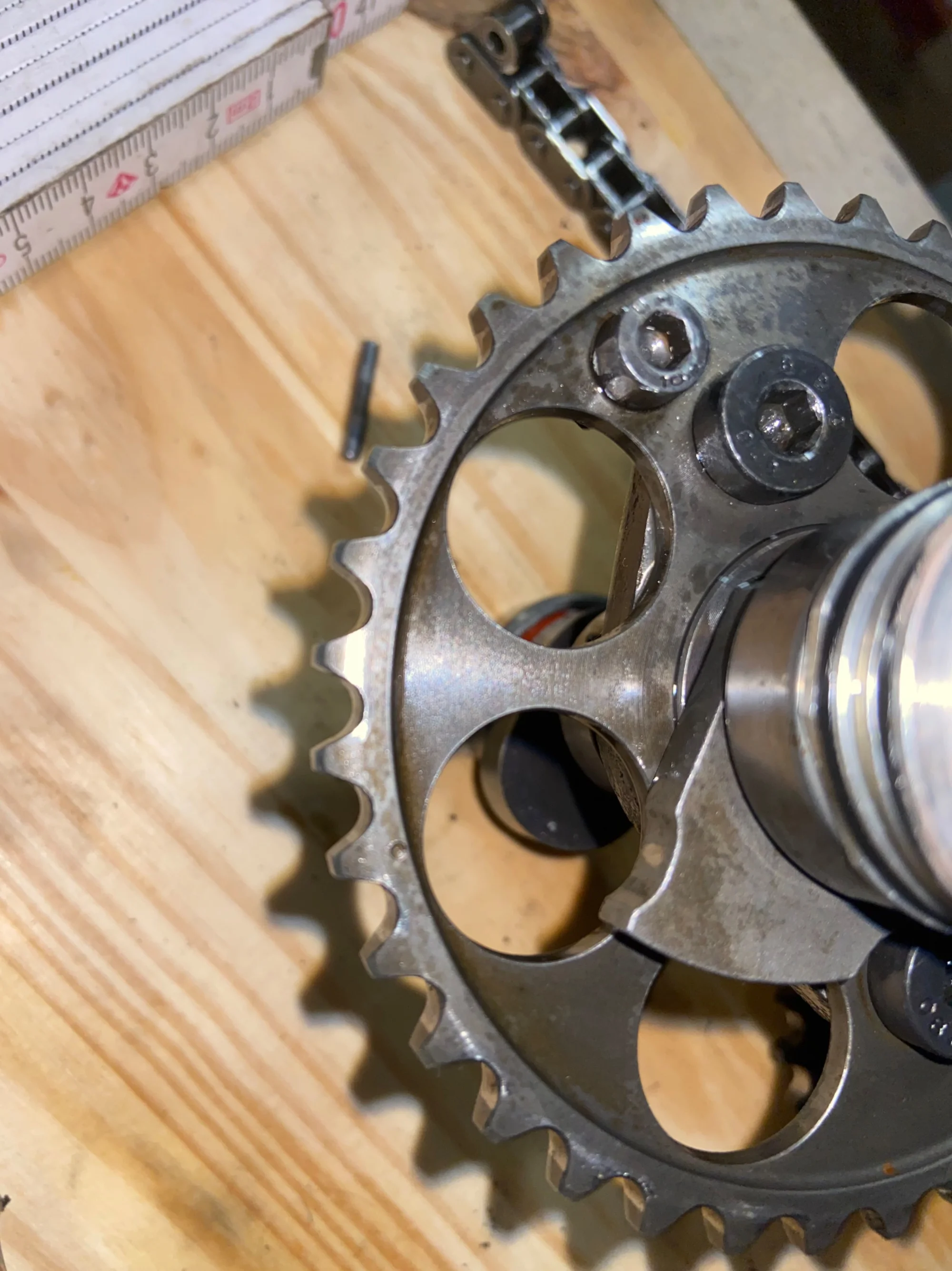

65 ans98099809 messages 20352035 images
Posté le 09-03-2026, à 06:37

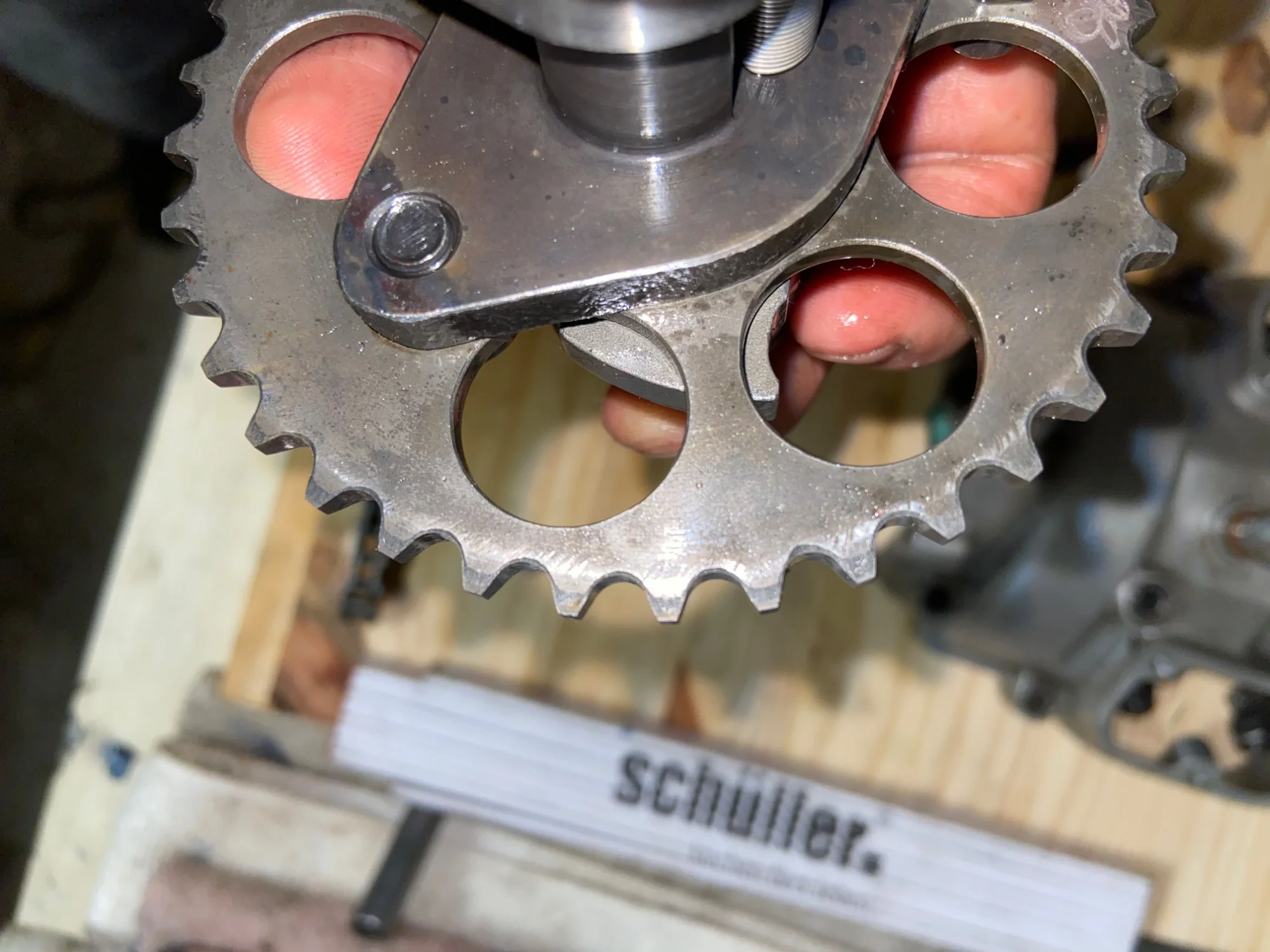

La couronne est bien usée.
Le moteur a combien d'heure de vol?

Nombre d’heure inconnue de la machine avant achat. Les dents de la couronne serait si attaquée qu’elle réduirait la tension de la chaîne ? ?

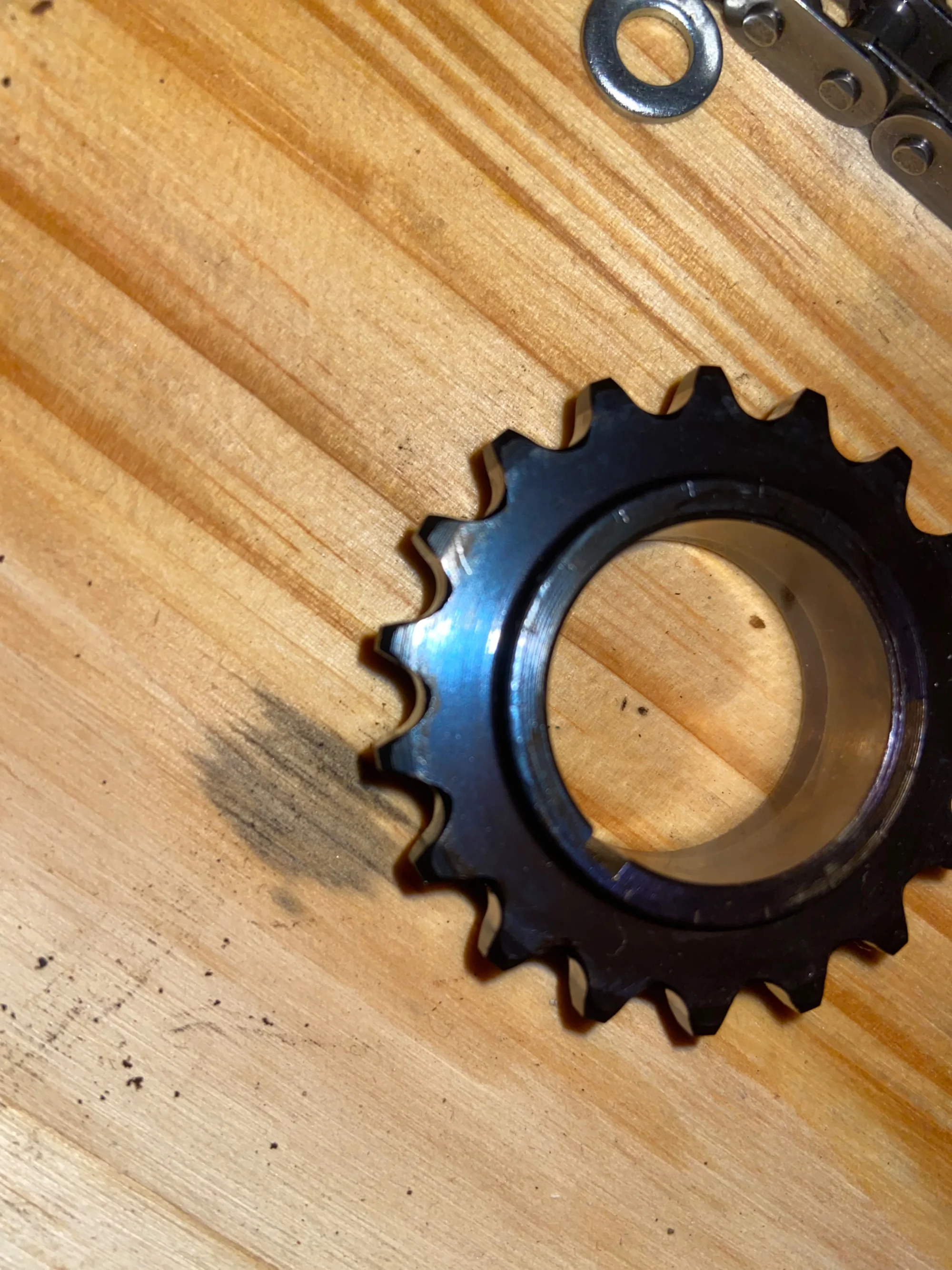

en photo le pignon du vilo légèrement bleuit dois je en déduire une chauffe ? La chaîne est bien détendue …
pas de limaille ni de copeaux juste une légère boue grise dans le rotor.
Édit : j’ai chauffé le pignon pour le mettre en place.
61 ans36763676 messages 4242 images
Posté le 09-03-2026, à 10:34

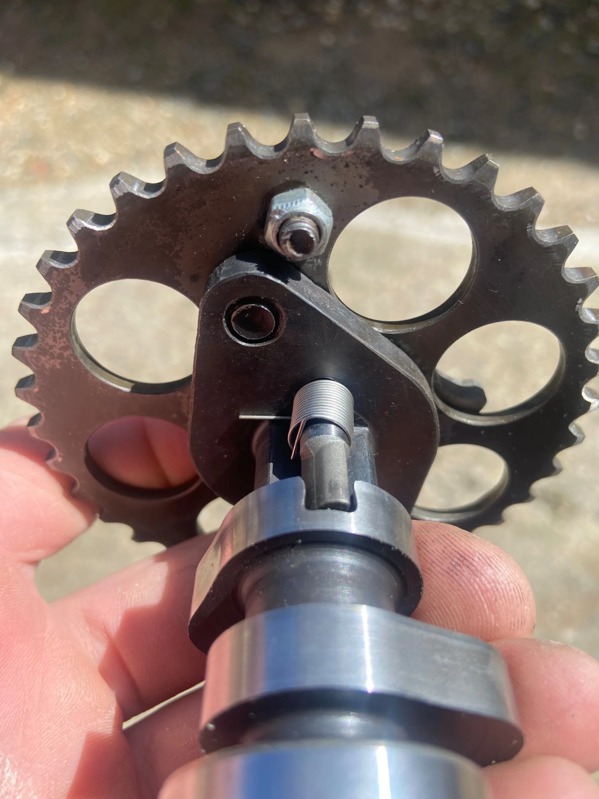

Mettre une chaîne neuve sur des pignons usés accélère le vieillissement de tous les éléments de la transmission.
La couronne de l'arbre à cames a été déposée ?
36 ans6161 messages 6767 images
Posté le 09-03-2026, à 10:39
Par déposé tu veux dire changée ? C’est toujours la même. J’ai commandé une chaîne neuve je vais changer également couronne et pignon.
Posté le 09-03-2026, à 11:30
Est-elle réversible ? Si c'est le cas, elle a pu être remontée dans le sens qui fait que l'usure de la chaîne est amplifiée.
Posté le 09-03-2026, à 11:50
Elle n’est pas réversible, j’ai un jeu latéral plus important que lors de la pose.

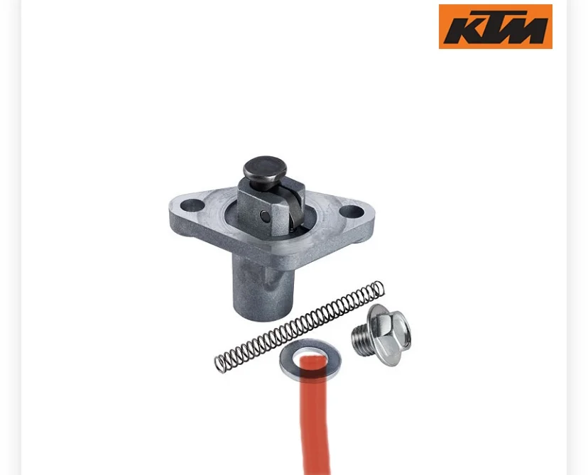

j’ai trouvé toutes les pièces ce matin, d’ailleurs en regardant les éclatés et différentes pièces je vois qu’il y’a une rondelle sur le tendeur de chaîne voir photos. Or ce n’était pas présent sur celui que Jai acheté. Est il possible que la contrainte du ressort soit supérieur lorsque la rondelle n’est pas en place ? IMG_6535_902.webp

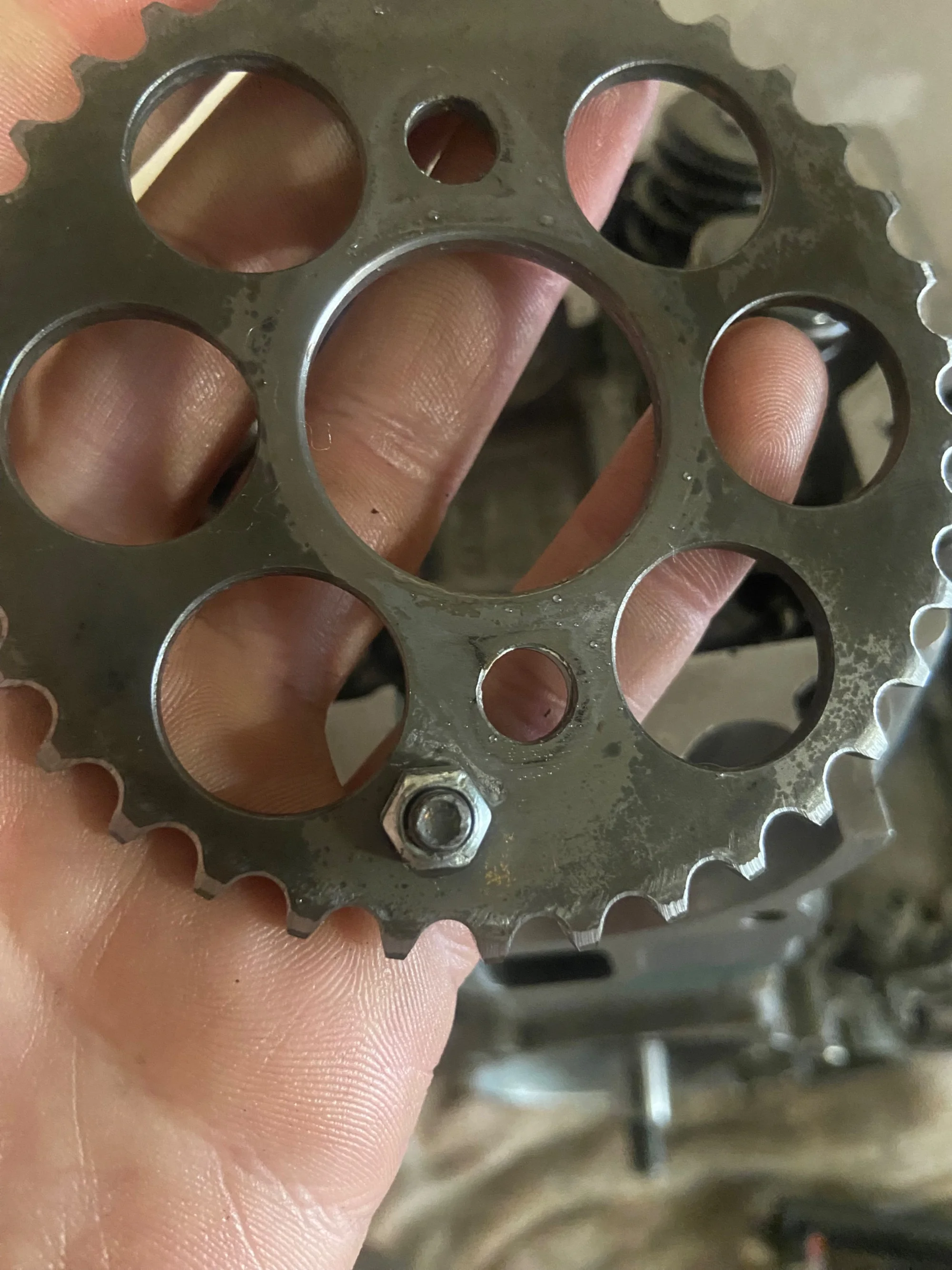

Tout remettre en neuf et contrôle de la tension fréquemment. Pour le coup je n’avais pas trouvé les d’entures marqués plus que ça. A l’avenir je changerai le tout systématiquement.
Posté le 09-03-2026, à 23:29
Sur les dernières photos, on ne voit pas d'usure. 🤔​Certainement un effet d'optique. 🤔
Alors usé ou pas? 🤔

Salut, es tu sûr que le ressort de ton tendeur de chaine soit le bon ? Un petit malin ne l'aurait pas changé pour un plus costaud ?
Celui d'origine est vraiment très souple.
Si tu peux en remettre un neuf d'origine, ça ne pourra pas faire de mal, et au moins tu seras sûr que ta chaine ne soit pas trop tendue.

Posté le 10-03-2026, à 09:06
Alors usé ou pas? 🤔
Et ben honnêtement je doute … je vais essayer de  d’avoir une meilleur résolution et de bien tout nettoyer pour que vous puissiez voir correctement.

Pour le ressort j’ai comparé avec un modèle de 400 exc. Même nombres de spirale même taille si ce n’est que le vieux(400) est plus difficile à emmener il y’a des points dur sur la course du tendeur alors que le nouveau coulisse aisément.
