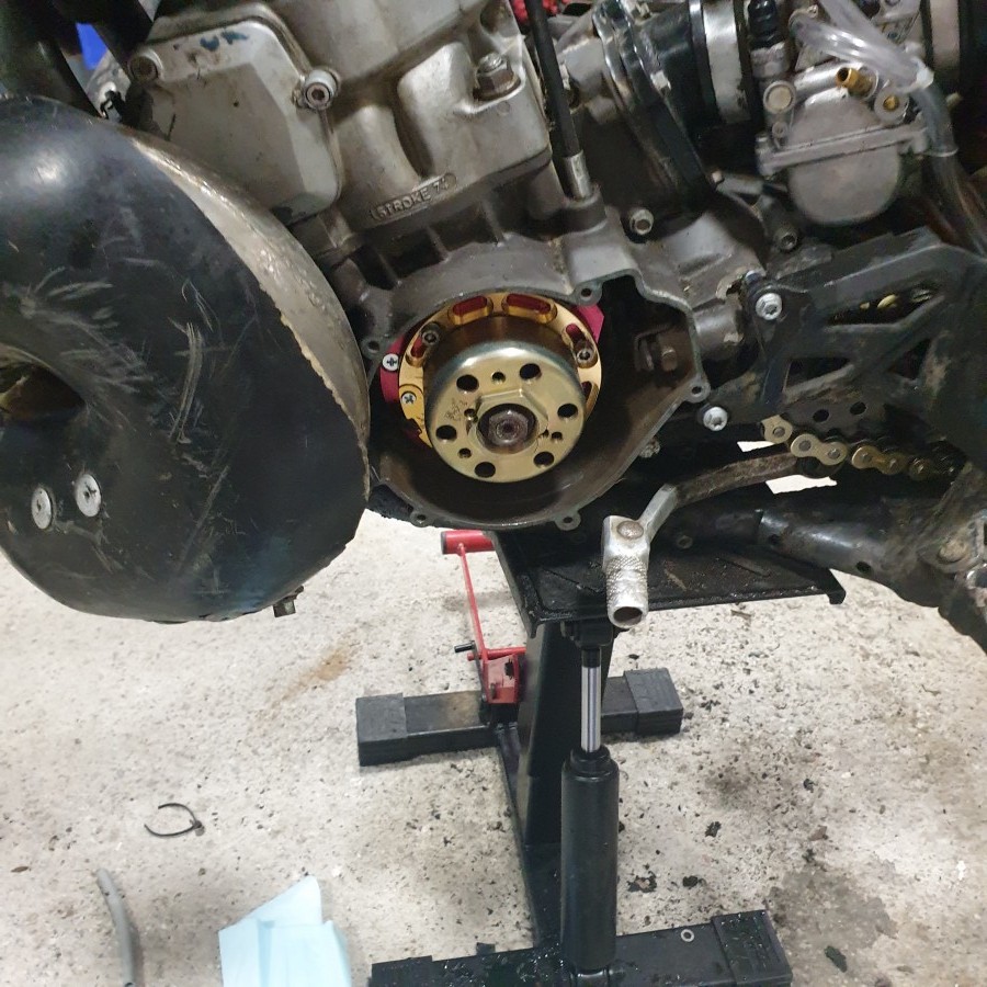

Depuis 1 ans je restaure un ktm 360 97 Qui a été stocker.
J'ai eu beaucoup de mal  la faire  redémarrer le cdi été  hs.
J'ai recommandé un allumage complet chez allumage electronique.
La moto démarre maintenant, le seul souci c'est que les éclairage ne marche plus ??
Si une personne qui a eux le problème???
L'allumage sem a en sortir electrique deux fils jaunes.
Le nouvelle allumage lui en a un.

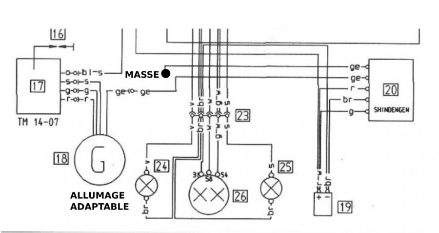

Je pense qu'il faut mettre un des fils jaune à la masse et raccorder l'autre à la sortie du stator.

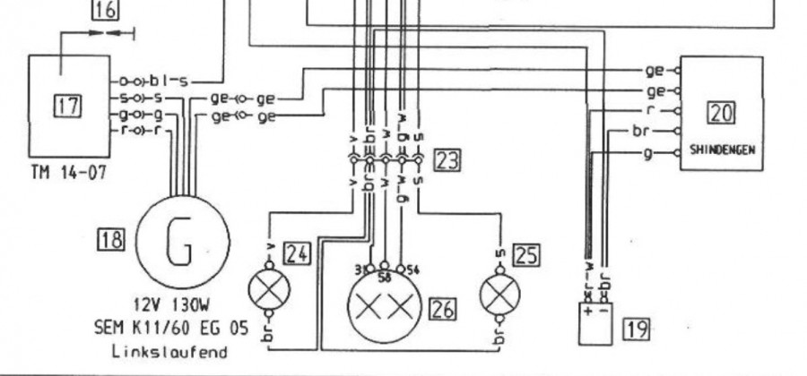

Sur l'ancien stator il y avait deux fils jaune raccorder
Posté le 18-09-2021, à 20:57
Un des fils jaunes du faisceau doit être raccordé à la masse, le deuxième sur la sortie du stator.
Origine:

Avec stator adaptable:

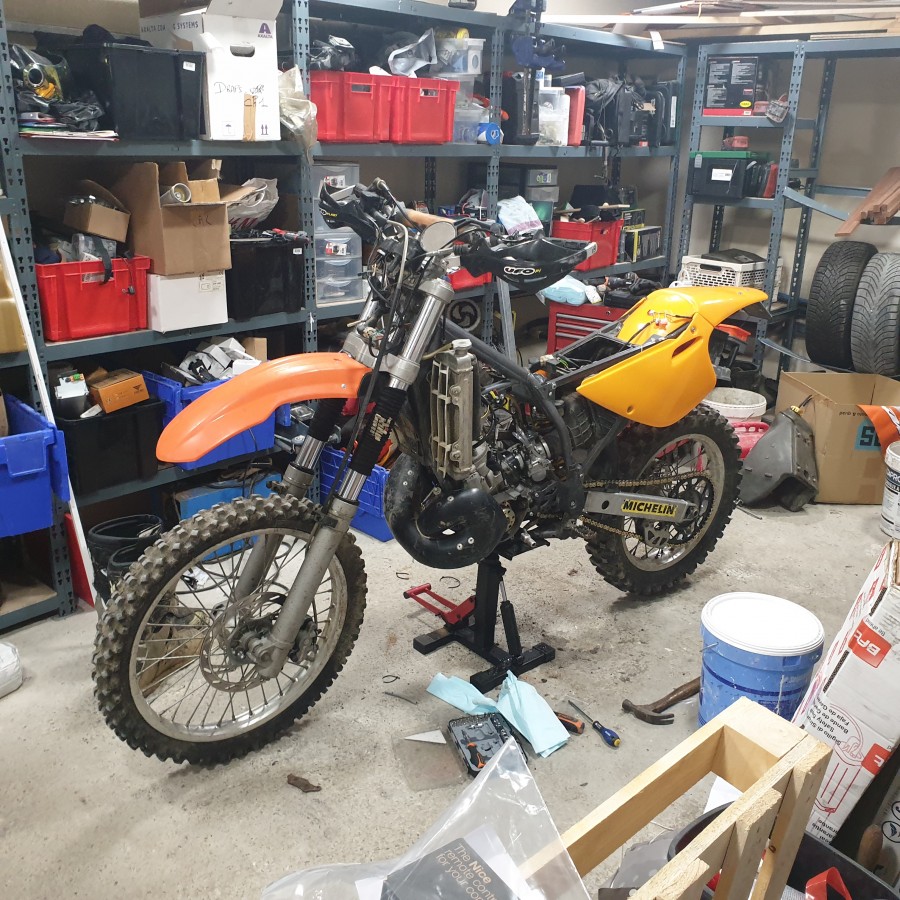

Bonjour à tous. Sauvetage d'une 360 exc acheté en kit. Après réparation du moteur (carter droit cassé au niveau du pignon intermédiaire de kick), bielle et cylindrée neufs, rénovation des freins et des suspension, allumage Vape. Mise en route laborieuse à cause d'un robinet bidouillé,
et une fois en route, gros trou à l'accélération, très pénible pour une enduro !
J'ai cherché un moment, et je me suis souvenu que quand cette moto est sortie en 96, on avait passé beaucoup de temps à essayer un tas de modifs pour les faire marcher ! À cet époque j'étais mécanicien chez ktm à Troyes. Et finalement c'est Patrick Fura, chef technicien chez RMF qui avait trouvé la solution. Il fallait monter un boisseau de 250 Kx du moment. Sur la ktm le Keihin pwk avait un boisseau à coupe 6.0 et il fallait un 7.0.

Remarque quant aux fils jaunes du SEM : un seul est utile pour l'éclairage. Sur l'adaptable, le lier à la masse me surprend : il y a déjà le fil marron.

Vince, sur le SEM, il y a trois fils jaunes dont un porte une bague bleue, celui-ci est relié à la masse.
Sur l'adaptable, il n' a qu'un fil jaune, le retour de la bobine est connecté sur la masse du stator.
Le fil jaune du faisceau, à connecter à la masse, est celui qui vient du régulateur, c'est la sortie de la partie alternative du régulateur et permet de boucler le circuit;
Le brun et rouge sont la partie régulée et redressée.

Posté le 16-04-2026, à 21:52
J'ai en tête le SEM des LC4. Le SEM pour les deux temps est peut être câblé différemment, le fil jaune/bleu doit être directement à la masse sur le stator.
Il y a bien deux circuits sur le SEM (2T) un pour l’alimentation redressée, l'autre reste en alternatif mais régulé.
Le point commun, c'est le fil jaune/bleu.
