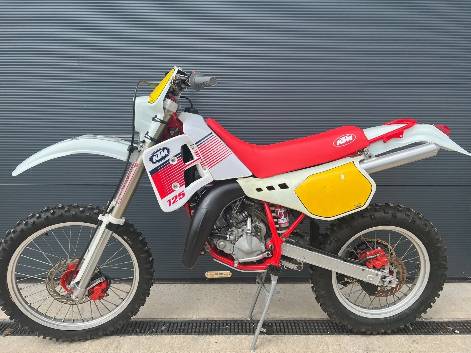

Salut à tous,
Je souhaite redonner une nouvelle vie à cette jolie 125 que je viens d’acquérir. Seul petit souci : les pièces sont assez difficiles à trouver…
Je cherche en particulier une pipe d’admission ainsi que la grosse durite de liquide de refroidissement qui fuit actuellement.
Si jamais certains d’entre vous ont des pièces qui traînent, ou savent où je pourrais en trouver, n’hésitez pas à me le faire savoir, ça m’aiderait beaucoup.
Et si vous avez des conseils, retours d’expérience ou points à surveiller sur ce modèle, je suis preneur avec grand plaisir !
Merci d’avance

Numéro de série pour être sùr, 88 selle bleue bas moteur bleu, ca peux être 89 ou 90. carter embrayage démontable est arrivé en 92, donc tu es tranquille de ce coté (pompe à eau)
https://c8software.com.au/ktmold/1989/20293.pdf
La pipe, c'est là
https://www.enduroklassiker.at/en/rubber-parts-and-springs/10375-intake-rubber-flange-ktm-125-gsexcmxsx-1987-1997-engine-type-502-50230050000.html
et la durite, au mètre.
www.enduroklassiker.at/en/engine-parts/627...
Le Y est en bon état ?
Ta durite de frein arrière ne va pas.... 🤔 Soit trop court (elle doit faire 89cm) ou mal montée
​et tu démarres comment ? 🙂

Salut ! Merci beaucoup pour toutes ces infos et le temps que tu as pris pour regarder ça. Ça m’aide vraiment. Je n’ai pas encore vérifié le Y et je n’avais même pas vu la durite de frein arrière, tu as sûrement mis le doigt sur quelque chose 😅 Merci aussi pour les liens et la référence de la pipe, c’est top. Franchement c’est super sympa de ta part de partager ton expérience (Ps: pour démarrer je dois pousser pour le moment il faut que je trouve un kick si tu as les liens je cherche kick et commodo merci d’avance😂)
