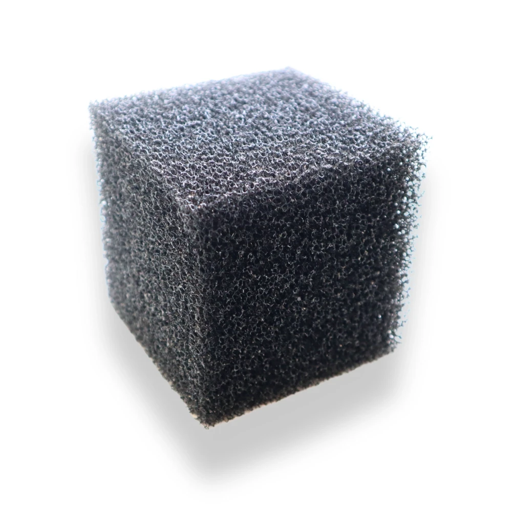

65 ans97119711 messages 20092009 images
Posté le 19-06-2026, à 16:29
Il est peut-être au fond du puits... 🤔
Regarde du coté des mousses anti-déjaugeage ou pour lutter contre les mouvements de carburant dans les réservoirs.
www.moto-vision.com/fr/article/47954-mouss...
Il y en a dans les réservoirs d'huile des Can-Am deux temps (poutre centrale du cadre).Mousses_512.webp
129129 messages 88 images
Posté le 19-06-2026, à 18:46
Merci pour ta réponse, le problème est que la mousse se délite dans le temps et on la retrouve partout dans le moteur.
Donc, comme il est compliqué d'ouvrir le moteur, je préfère m'abstenir.
Posté le 19-06-2026, à 18:51
Elle se délite au bout de 10, 15, 20 ans? 🤔
Si le moteur n'a jamais été ouvert, elle a 40 ans. 🙄
C'est de obsolescence programmée. 😁
Les moteurs Aprilia n'ont pas le boitier de reniflard, la durite est raccordé au réservoir d'huile, lui même raccordé au filtre à air.

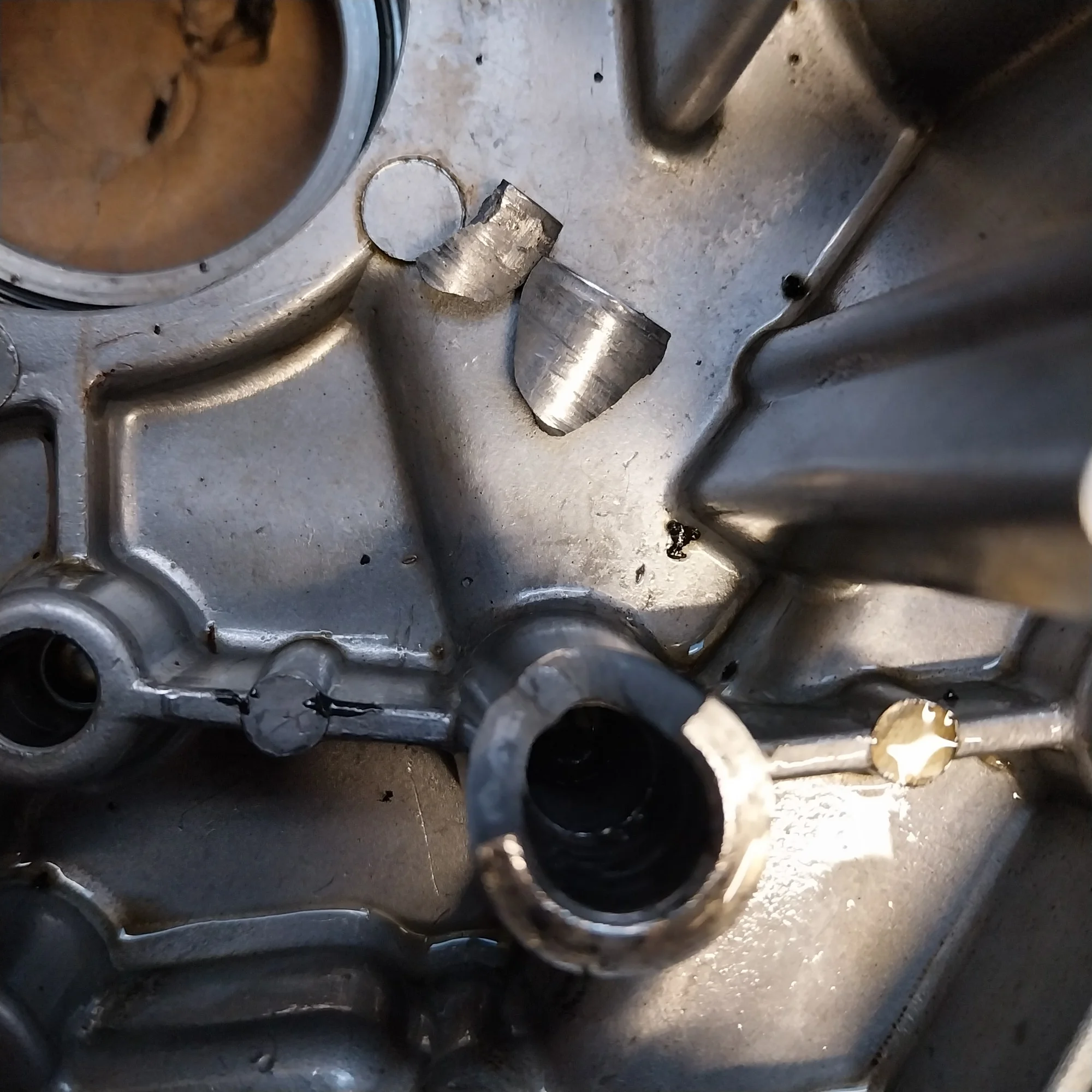

Posté le 20-06-2026, à 13:33
Lzs désagréments continuent, casse de la partie qui reçoit l'axe de selecteur, après avoir fait un montage à blanc.
J'ai déjà trouvé un demi-carter pour le remplacer.

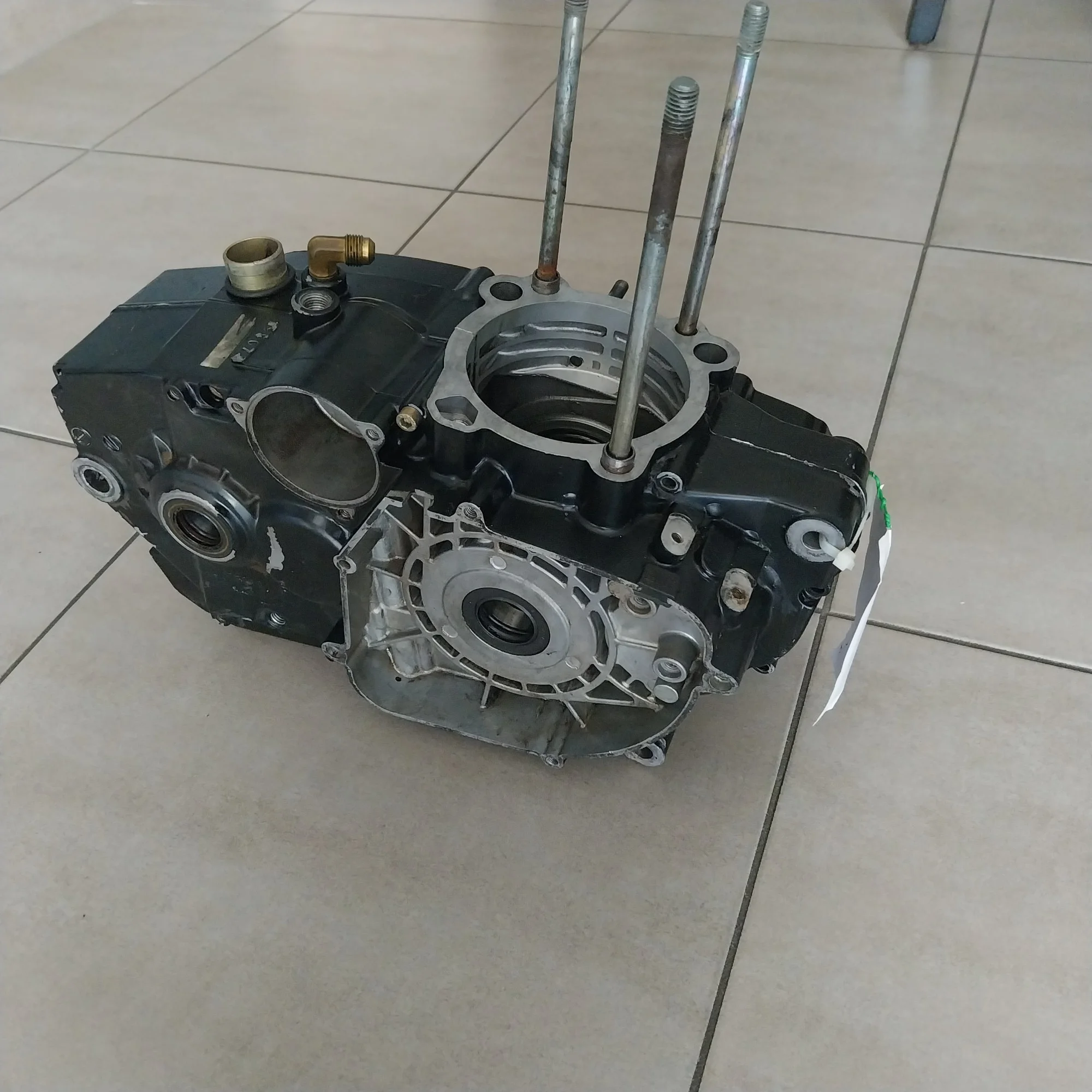

Posté le 22-06-2026, à 20:24
Le problème est réglé, j'ai l'ensemble du bas moteur.

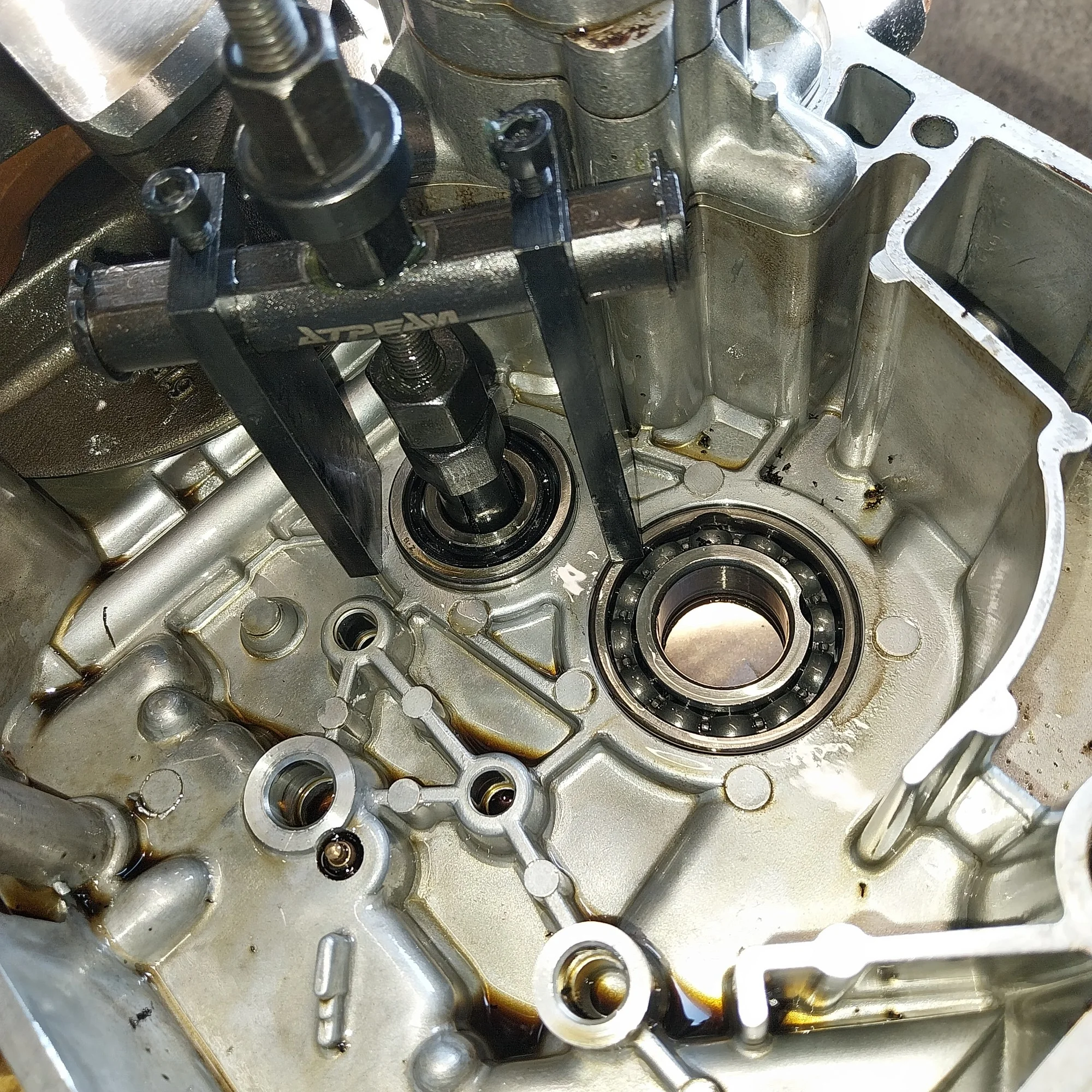

Posté le 24-06-2026, à 14:43
J'ai la chance d'avoir le bas moteur avec ses deux roulements de vilo et les carters sont réunis.
En admettant que je puisse prendre la mesure entre les bords des deux roulements et celui de l'encombrement du vilebrequin, je devrais pourvoir obtenir un résultat.et déterminer le jeu axial.
Quand, penses-tu ?
Posté le 24-06-2026, à 15:12
Tu additionnes les deux valeurs de retrait des roulements par rapport au plan de joint, tu retires la valeur de la largeur du vilo et tu as le jeu maxi.
Schéma générique, il n'y a pas de joint papier.
Posté le 24-06-2026, à 16:52
Merci pour le schéma, je vais tenter de prendre les mesures.
Je sais que KTM  donne une tolérance de jeu de 0.1 à 0.3.
A suivre.
Posté le 24-06-2026, à 18:15
Dernier épisode de la journée, il fait vraiment très chaud dans le garage.
Mais, j'ai réussi !
J'ai profité que les demi-carters soient réunis pour faire une mesure la plus précise possible.
Entre les deux roulements ( 79.49) et la mesure de l'encombrement du vilebrequin (79.68).
79.68-79.49=0.19
Ce sera une cale de 0,2. Le constructeur  prévoit entre 0.1 et 0.3.
Même démarche pour le balancier d'equilibrage et le remontage pourra commencer.
Pour le balancier la tolérance est entre 0.1 et 0.2.
Merci pour ton aide, toujours précieuse.
Posté le 24-06-2026, à 18:53
Il doit y avoir une boulette dans tes calculs.
vilo à 79,68
distance entre les roulements à 79,49
En l'état, il y a absence de jeu, c'est même du serrage. 🤔
Et si tu t'es mélangé les crayons en écrivant, inversion vilo, roulements,  il n'y a pas de cale à monter puisque tu aurais un jeu de 0,19, pile dans la tolérance. 🤔
Posté le 24-06-2026, à 22:11
En effet, tu as raison la cote la plus forte correspond à l'espacement des roulements.
Est-il normal que le vilo soit monté sans cale.
J'ai démonté un Aprilia et ce 600gs, ils avaient tous les deux une cale.
Et en effet, 0.19 reste dans la tolérance constructeur.
Il est très difficile d'avoir une mesure correcte car le pied à coulisse selon qu'il soit légèrement incliné fausse la mesure.
Posté le 24-06-2026, à 22:21
La position des roulements se prend carter ouvert, avec un pied de profondeur, au besoin sur une règle en appui de chaque coté du carter mesuré.
