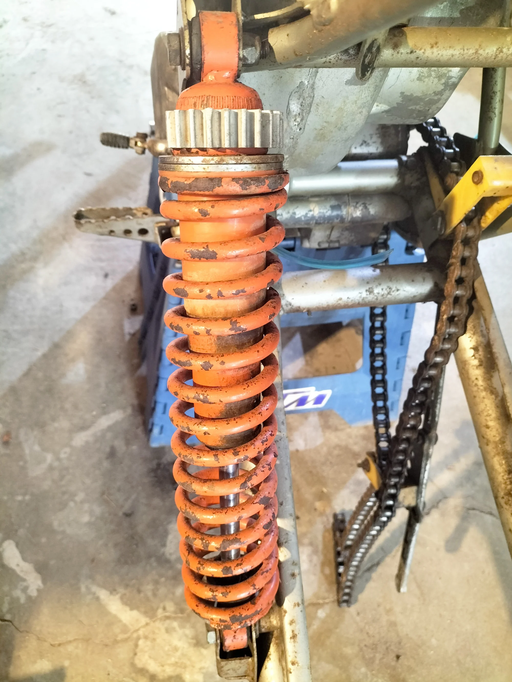

bonjour
j ai fini par identifier ces fameux amortisseurs
c'est des MULHOLLAND !!!
perso jamais entendu parler de cette marque, ils sont démontables et ça a l'air plutot "costaud" comme fabrication.
ce serait "made in USA" ??? repris par Boge ???
je vais les ouvrir pour voir 😉​
