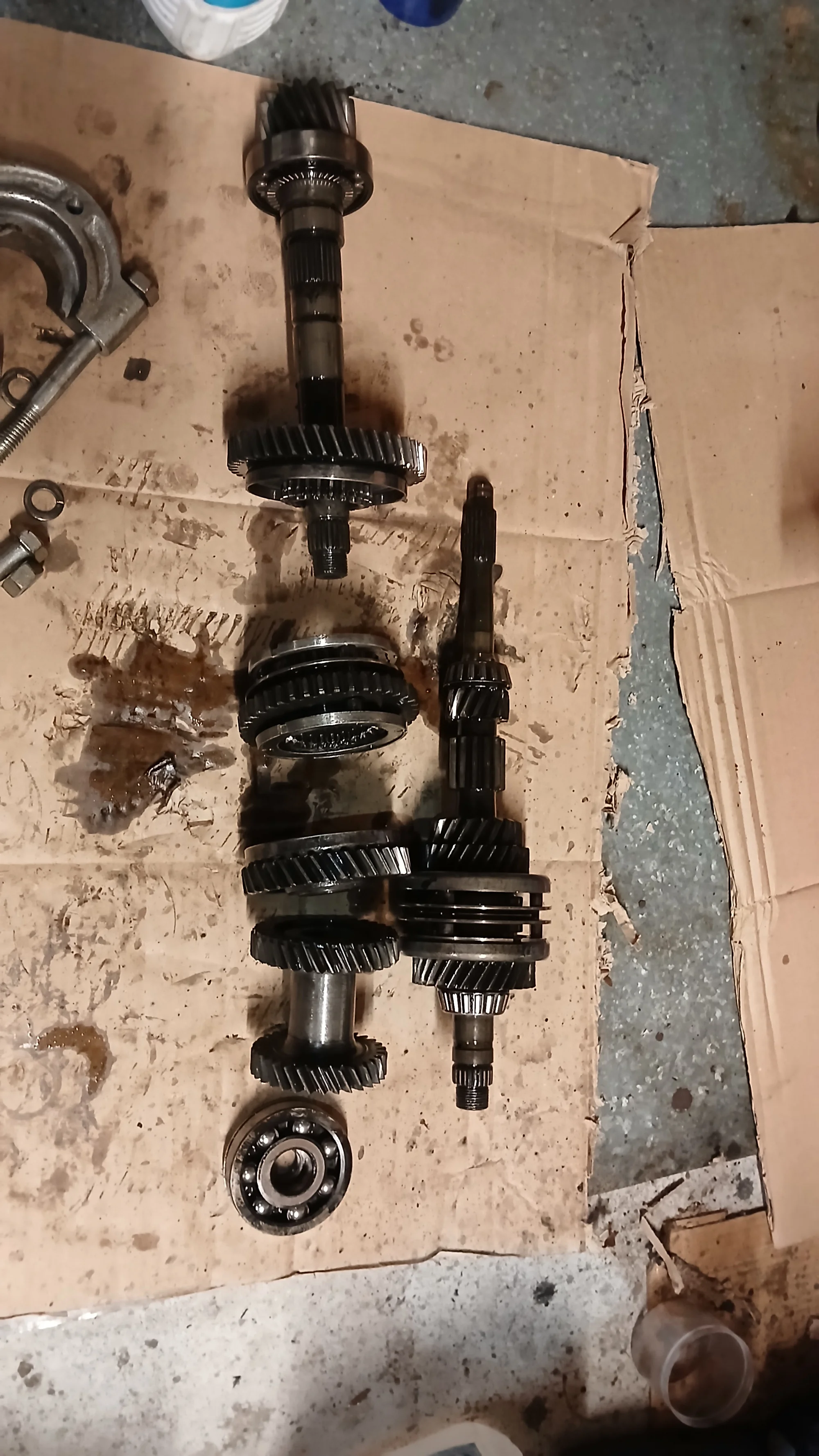

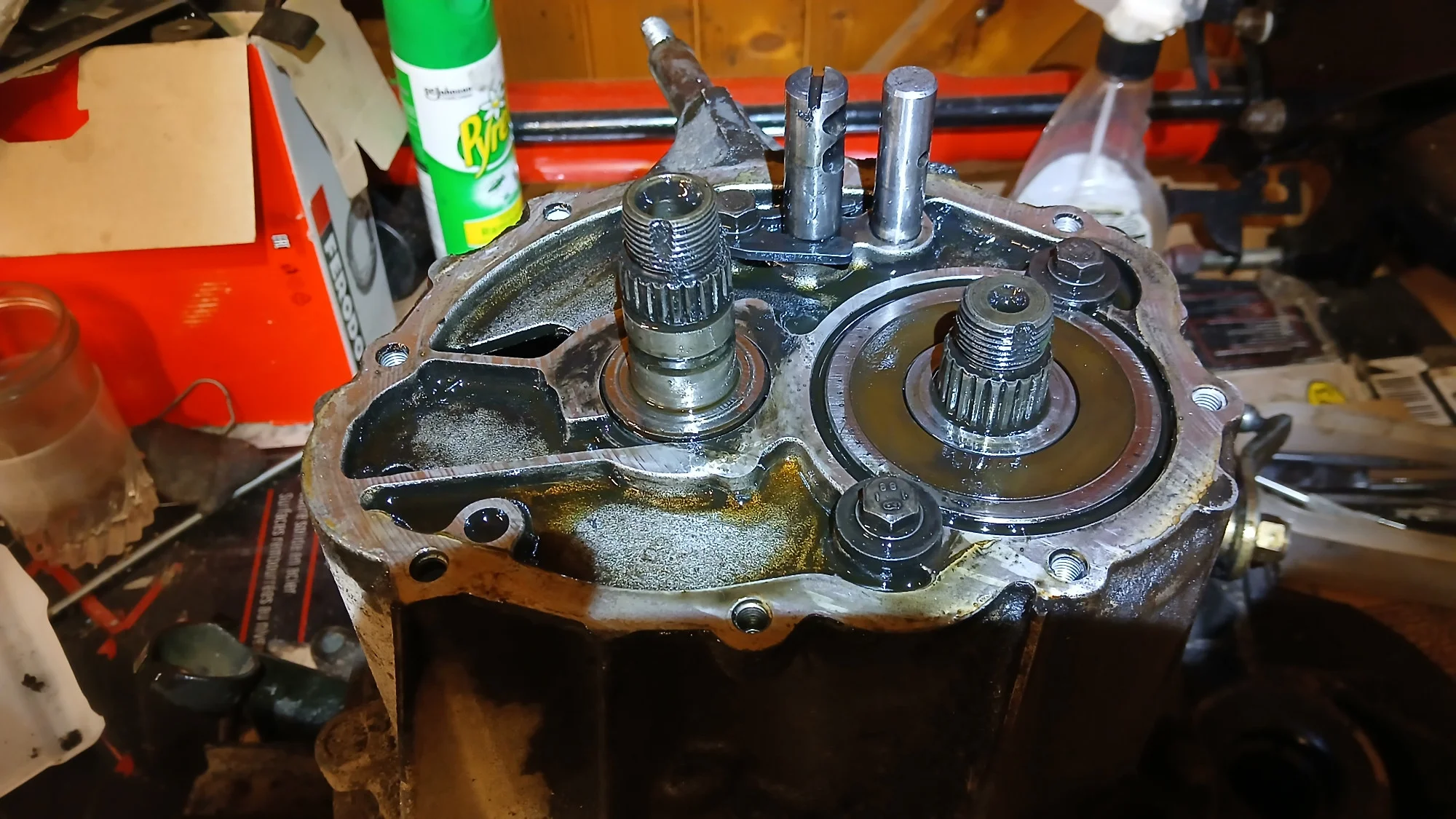

J'ai attaqué le démontage de la boite que j'avais d'avance pour me familiariser avec le "truc"...
Les photos...
Pour rappel, boite qui était monté sur une 205 1.6 de 85, kilométrage et état inconnu...
Ouverture...

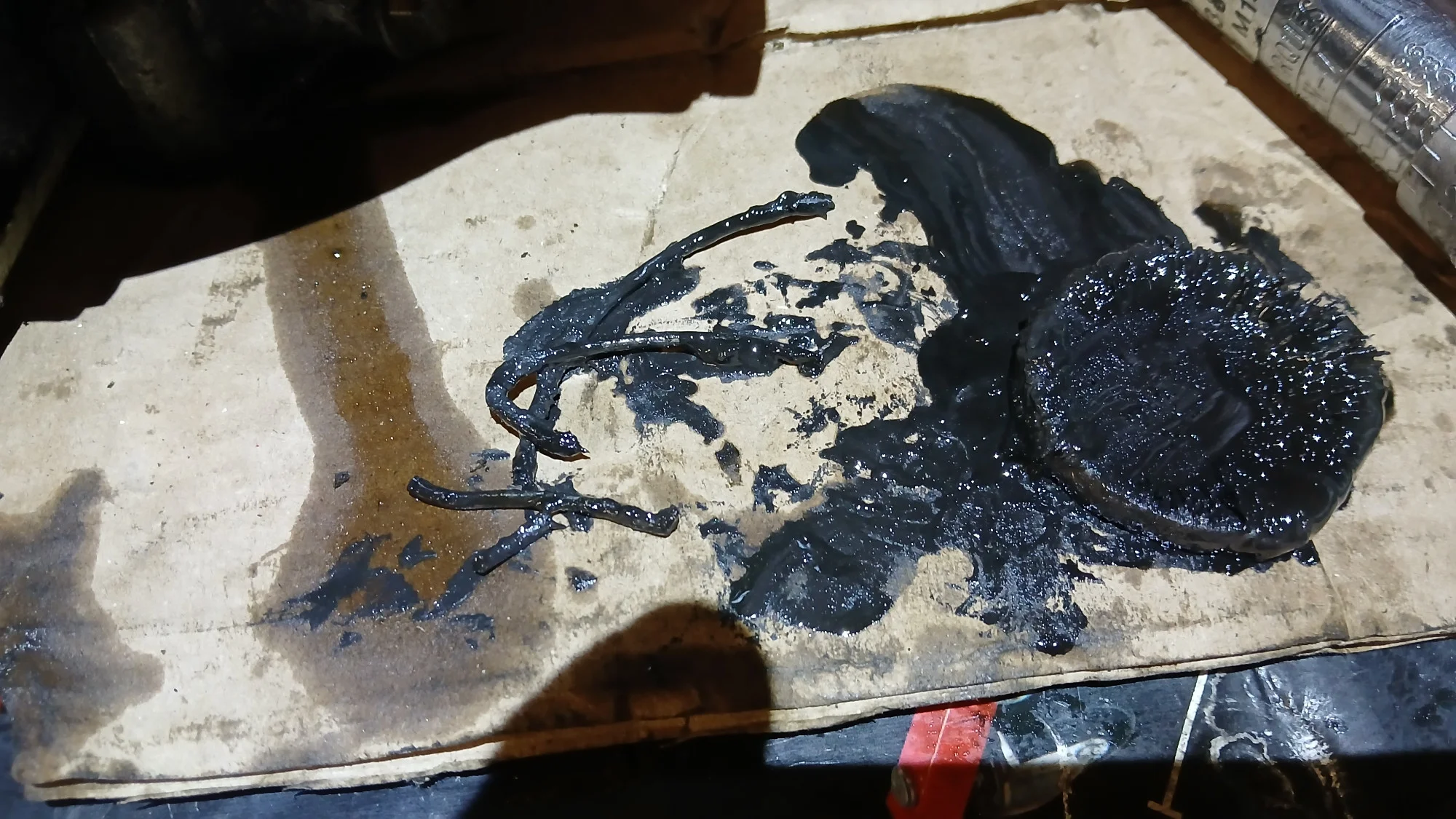

Première surprise!!! on dirait le clips qui retient le roulement de l arbre secondaire, bien que celui ci était en place... ça suppose que la boite a déjà été ouverte...
Au passage l'aimant bien chargé....
Les arbres sortis et l'arbre secondaire démonté...
Vous en pensez quoi de l'état? pignon de 1 et baladeur de 1 er 2ème...

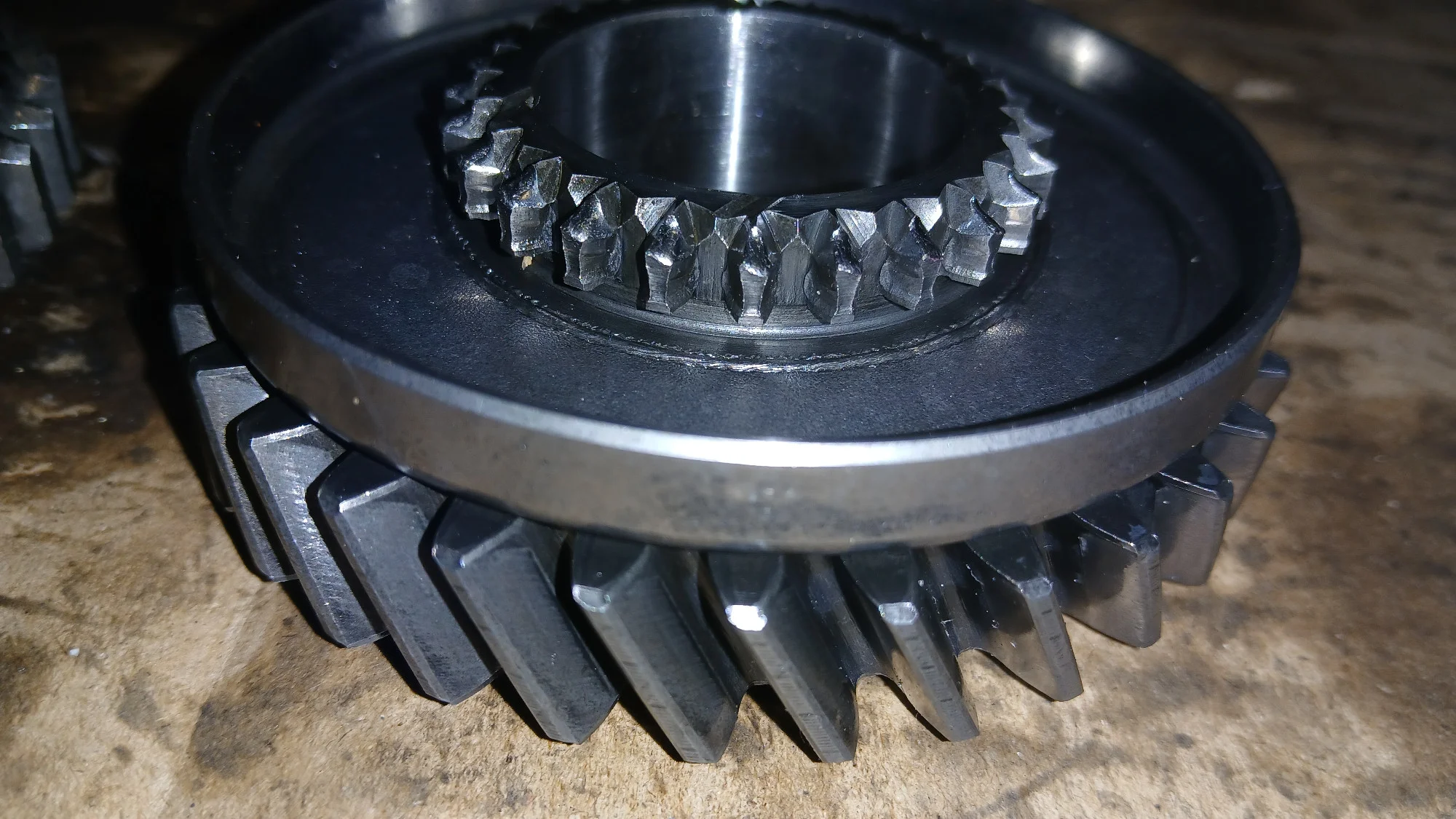

Pignon de 1ere

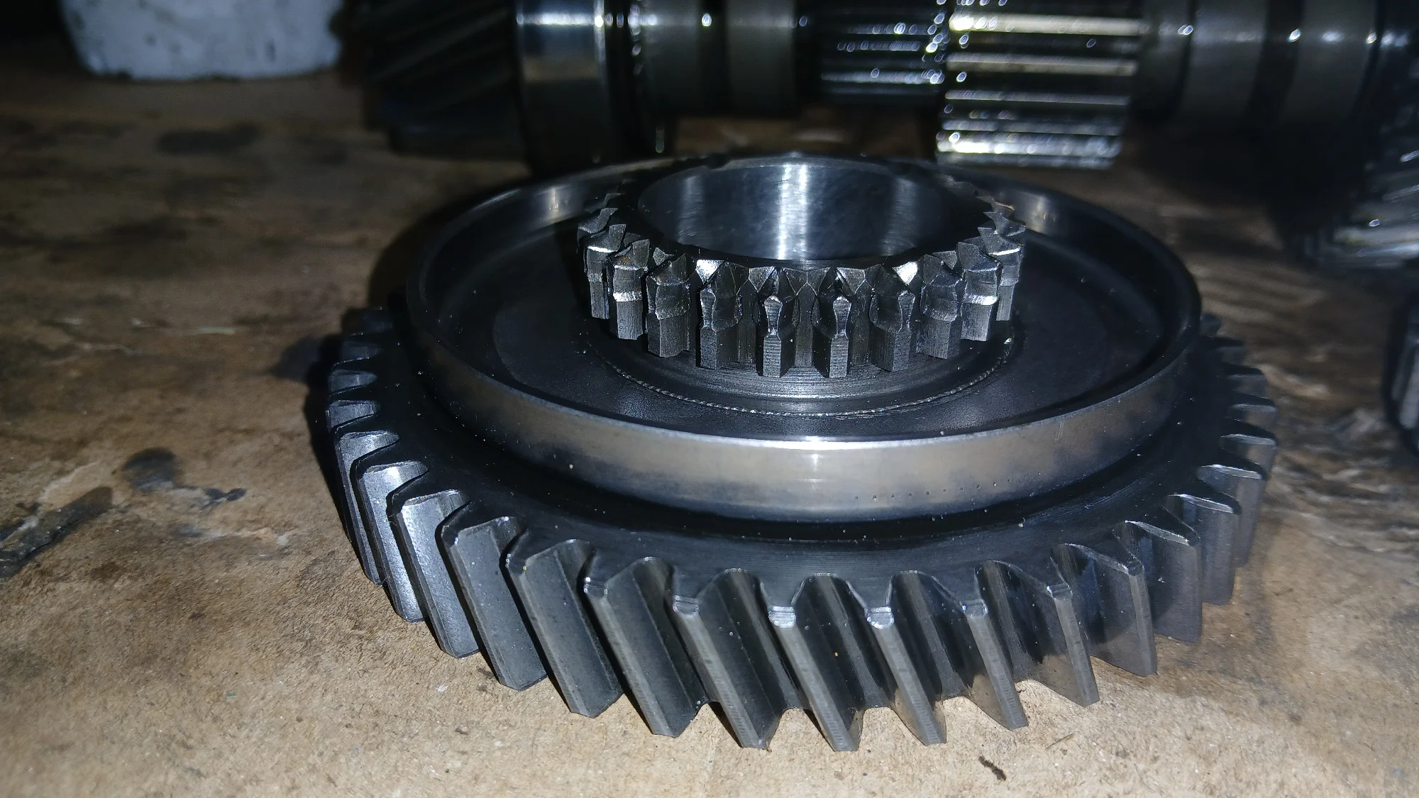

pignon de seconde
Pour moi, les dents de la 1ère sont acceptables, par contre ceux de la 2, je suis plus septique....
Je vous demande votre avis, parce que je n'ai toujours pas de réponse sur les forums 205... 🤔​🤔​
merci d'avance...

Je m auto répond... ( peut être ??)
Si les dents du pignon de 2 sont censés être en diamant comme  ceux de la 1... et ben... c est complètement mort...
J ai bon?

Laurent, je n'y connais rien en BV de caisse mais visiblement les dents sont usées et matées. Est-ce que c'est mort? 🤔​
Ça semble risqué de remonter en l'état. 🤨​
Il n'a pas de synchro? C'est une boite course?

Je découvre les boites de voiture...
A priori de ce que j ai pu voir, c est justement les pignons (dents) de synchronisation qui sont HS sur la photo...
Pas de bague comme sur d autres modèles... que tu peux changer...
Là, c est pignon baladeur qui vient enclencher la 1 ou 2 ( ou 3 ou 4 en fonction)...
Je suis en pleine réflexion... faire un mix de 2 boîtes ( avec rapports différents sur 1 et 2, donc changement de l arbre primaire) soit... " Touche pas à ça p'tit con" 😁​
Et ça continue de craquer un peu  en passant la seconde...
Sachant que c est quasi introuvable en origine en bon état...

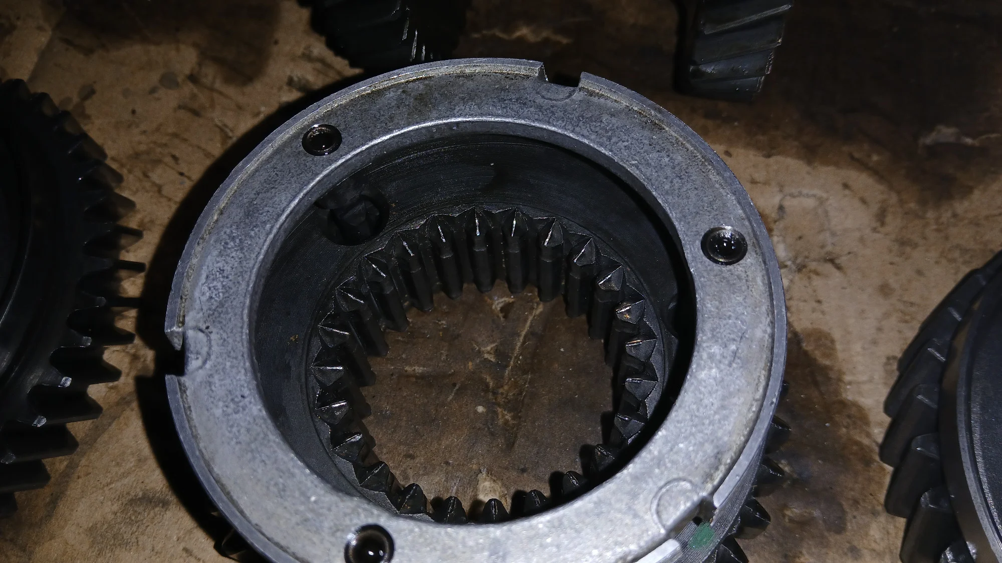

Laurent, le synchro, c'est la partie qui semble conique avec, en vis à vis, la partie en alu? 🤔​
Le synchro semble monté souple, sur ressort, comme un disque d'embrayage. Est-ce que du jeu dans le verrouillage pourrait faire que le synchro repousse le pignon baladeur et que l’engrènement ne se fasse que sur l’extrémité des dentures? 🤔​

C est une bonne question... je ne sais pas...
Sur le net, je n'ai pas trouvé grand chose en images pour illustrer les synchros usés... A part des bagues en bronze cassées en 2...
Il doit y avoir 2 choses (a confirmer)...
Les stries sur le pignon baladeur ( ou bague selon montage) qui pleinent d huile doivent "coller" au pignon pour tourner à la même vitesse ET les dents en forme de diamant pour faciliter l accroche...

Désolé pour les images qui ne sont pas du forum ( copier/coller des forums 205)
La suite...

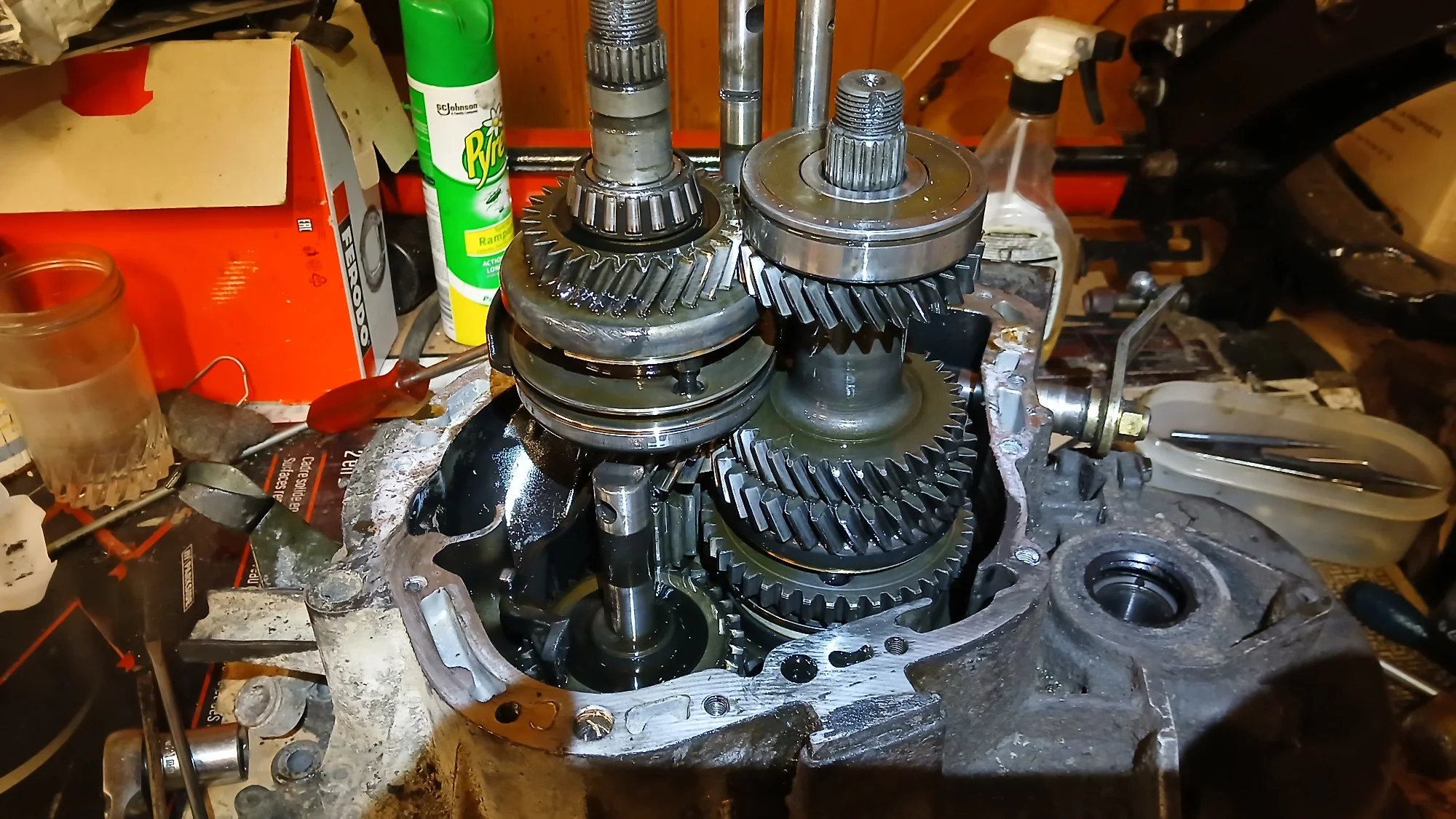

Après un bon coup de propre sur MA boite, on y voit plus clair...
Il s'agit bien de la boite d'époque, une BL43...
J'ai décidé de l'ouvrir pour m'assurer de son état... C 'est plutôt propre...
Pas trop de limaile sur l'amant et surtout pas de morceaux de clips...
Après un examen à la caméra endoscopique, le pignon de 2 n'est pas si moche que ça donc décision est prise de remonter tel quel...
Pas la peine de faire pire que mieux avec des morceaux d'une autre boite...

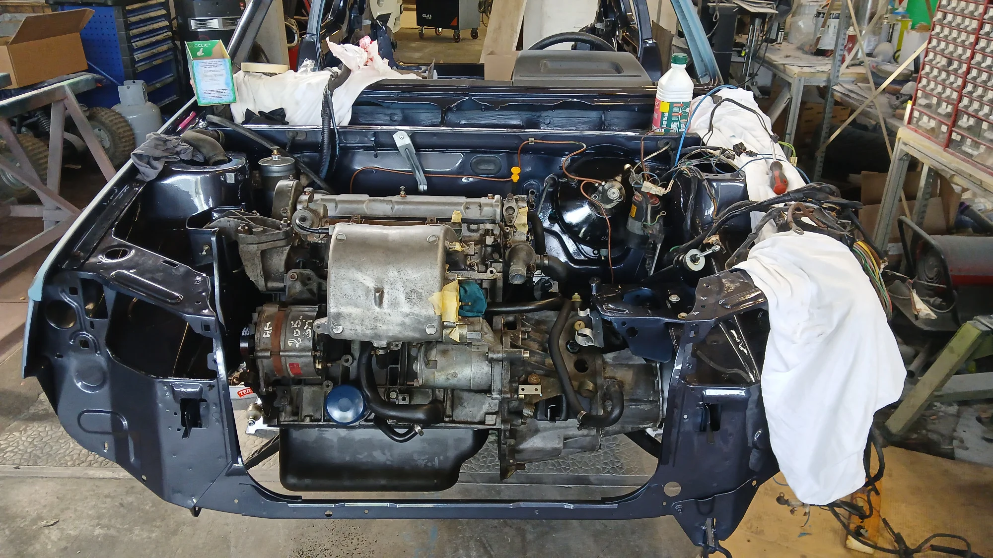

Posté le 29-09-2026, à 12:58

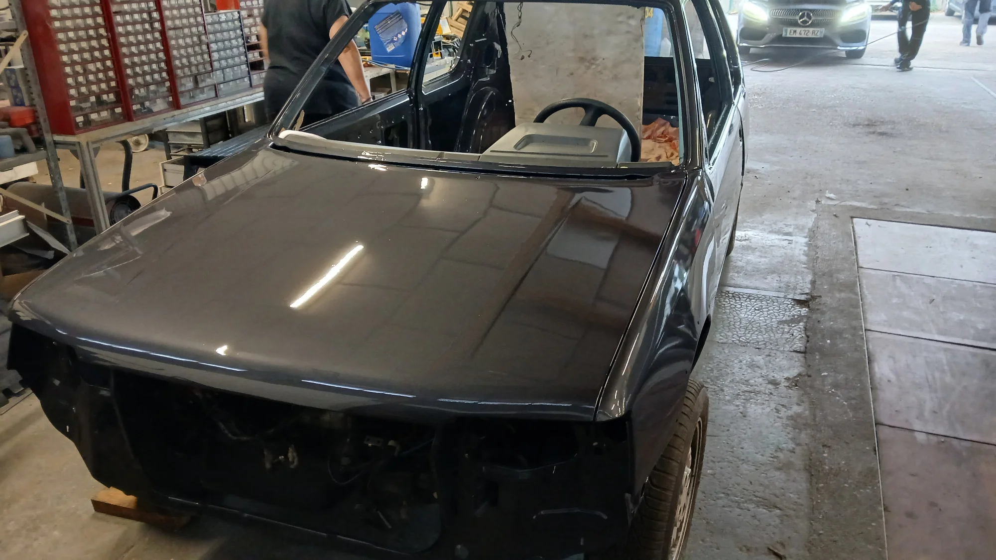

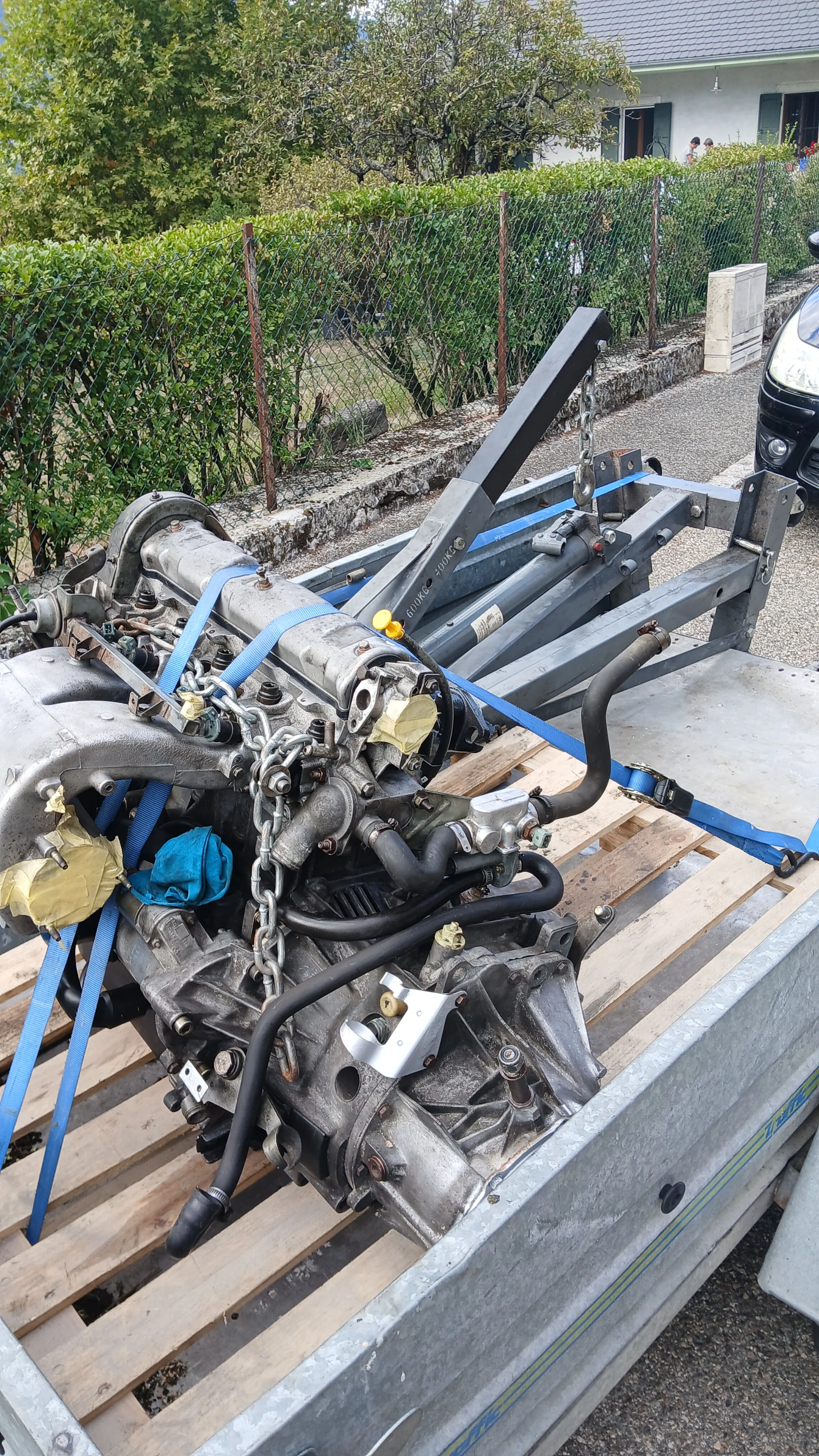

Posté le 29-09-2026, à 13:52
Beau moulin. 🙂​
Les moteurs semblent plus faciles à trouver que les carrosserie en bon état. 🤔​
C'est un 2L ? 🤔​
Posté le 29-09-2026, à 16:07
1800👍​cc

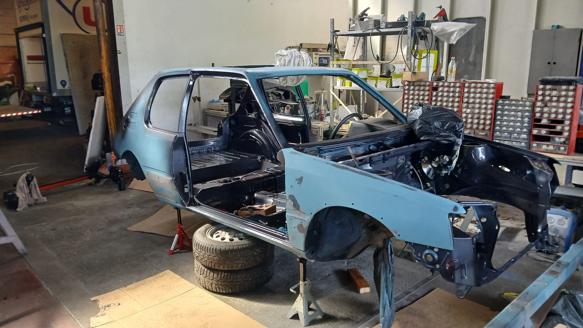

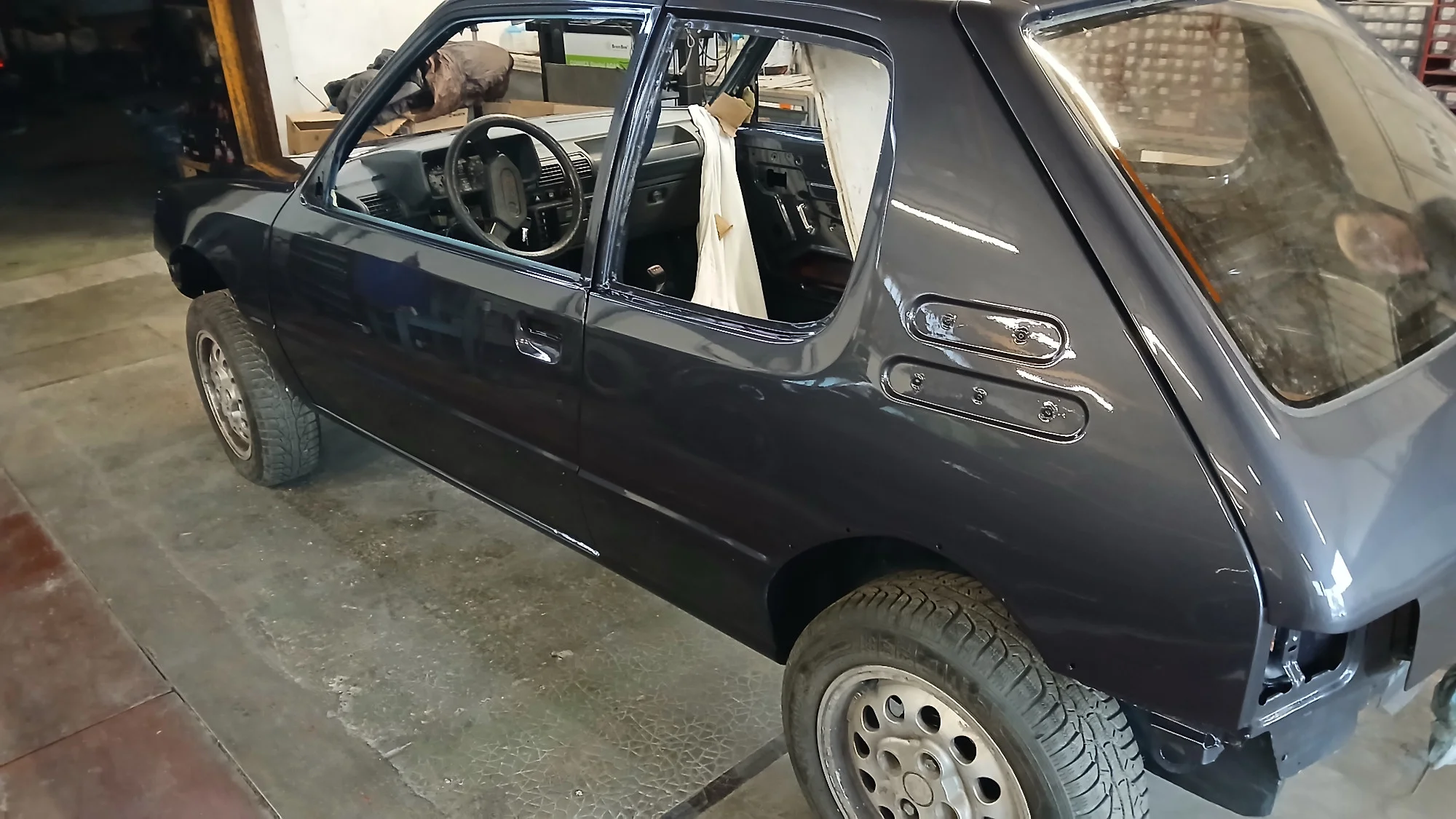

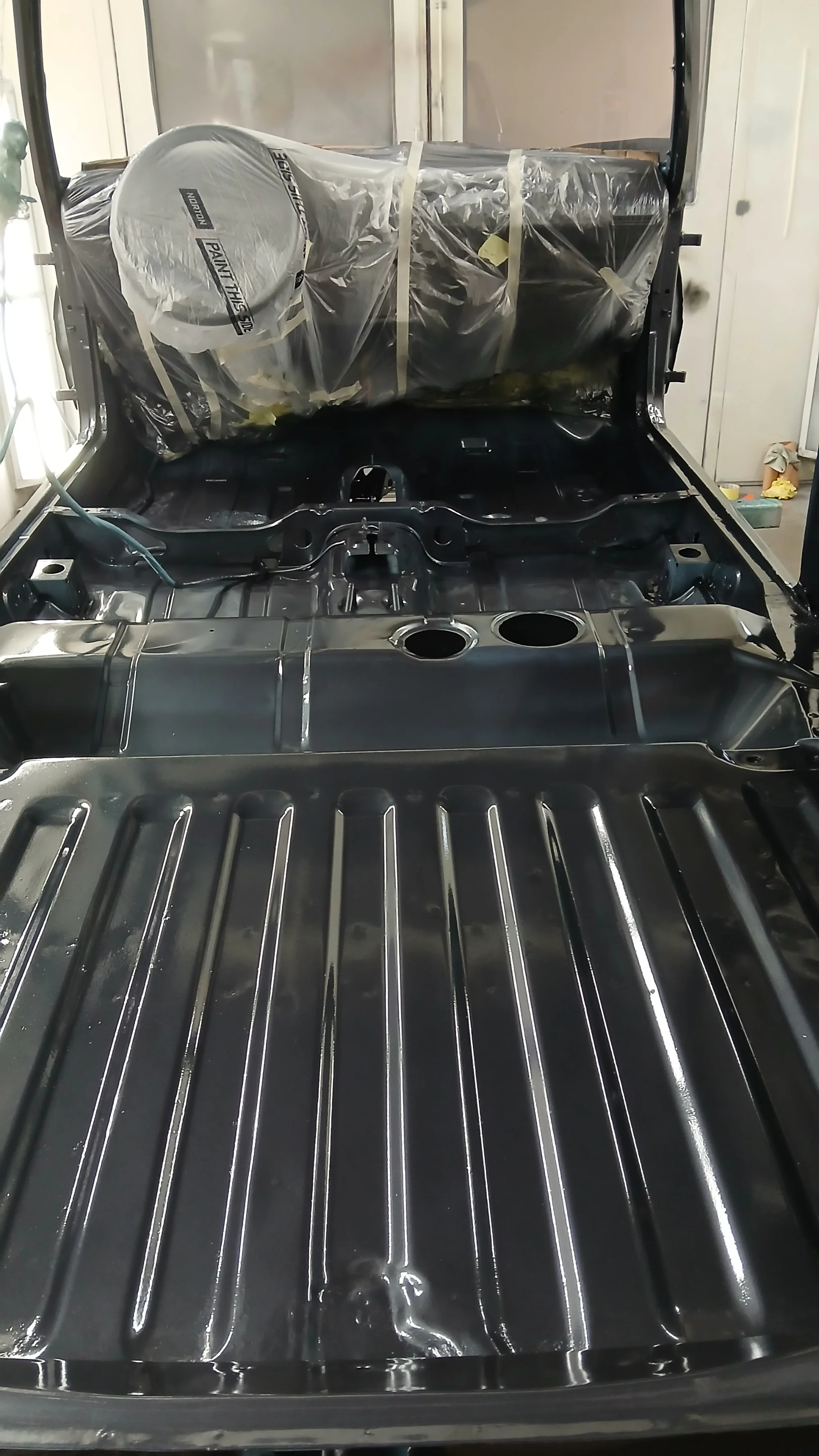

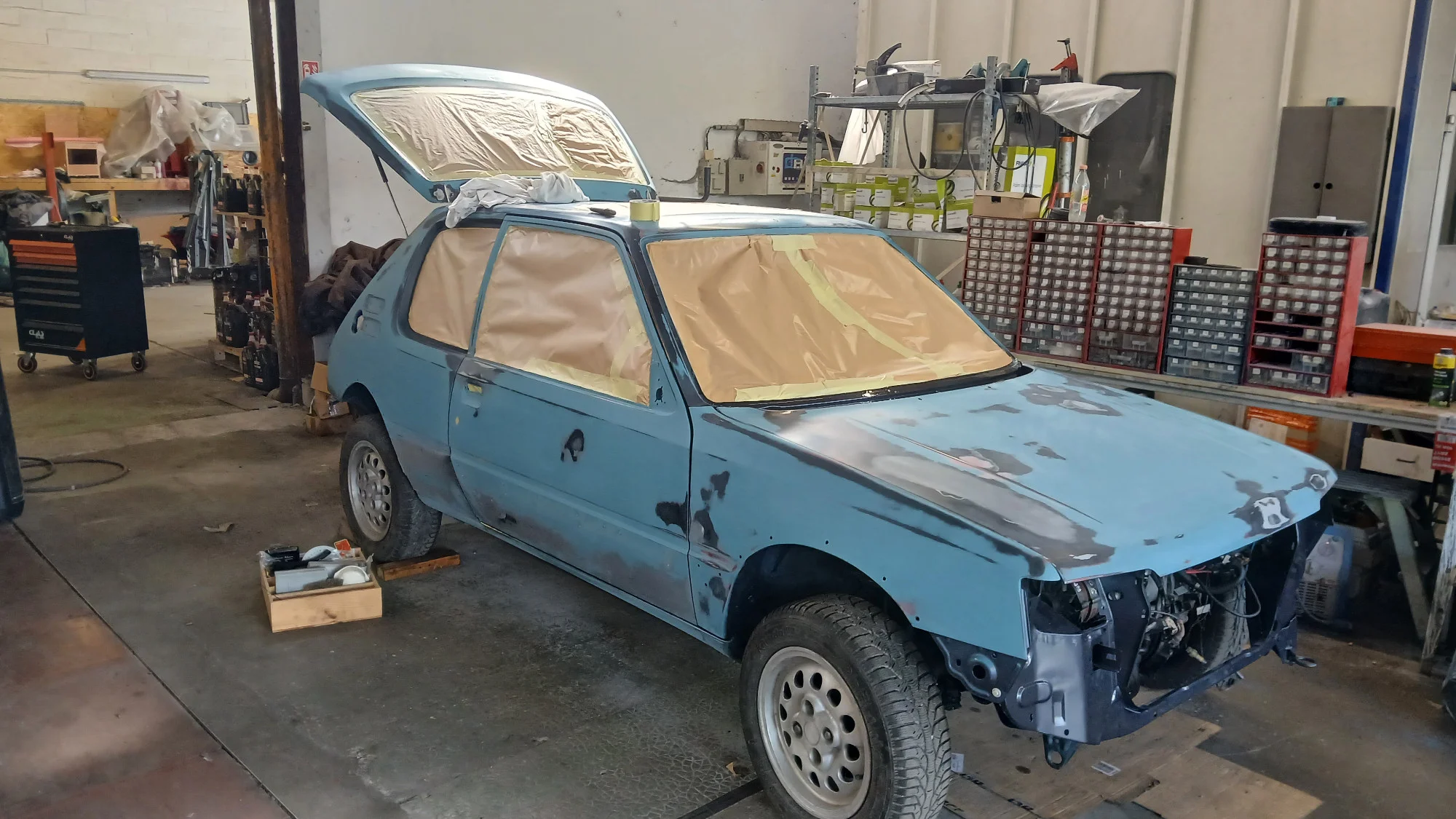

Posté le 01-10-2026, à 08:13
y a du boulot en perspective aussi 👍​
6-09-18_15_30_38_920.webp6-09-21_10_41_00_157.webp6-09-24_16_05_27_579.webp6-09-29_17_03_27_443.webp6-09-30_09_10_30_812.webp6-09-30_09_10_40_623.webp
Moto(s) : 990 adventure 2009
Posté le 01-10-2026, à 10:07
Magnifique! 😃​ Quel boulot! 😀
Ça me ramène ... 15 ans en arrière 😁​quand avec mon frangin, on a reconstruit un Santana SJ410. Il était à l'état d'épave, remis à neuf ou presque. 🙂​
Vous n'avez pas passé le moteur à l'hydrogommage ou aérogommage? 🤔​

Posté le 01-10-2026, à 14:22
J avais pensé au nettoyage en profondeur du moteur, mais ca représente un coût d environ 300€ ...
Il a une certaine patine... et puis je ne suis pas dans l esprit "État concours "... donc propre ca ira bien... c est un moteur Peugeot qui est bien connu pour ses "suintements" d huile pour ne pas dire plus 😉​

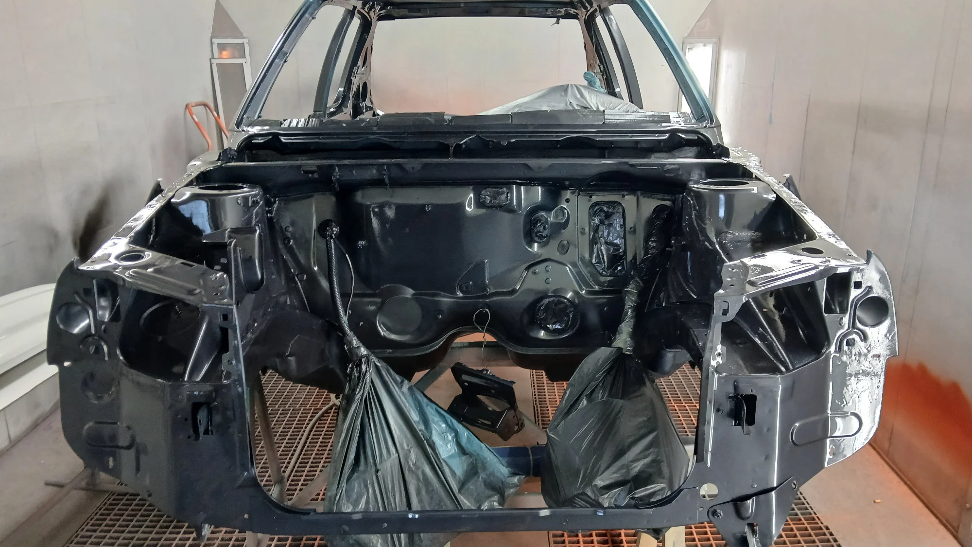

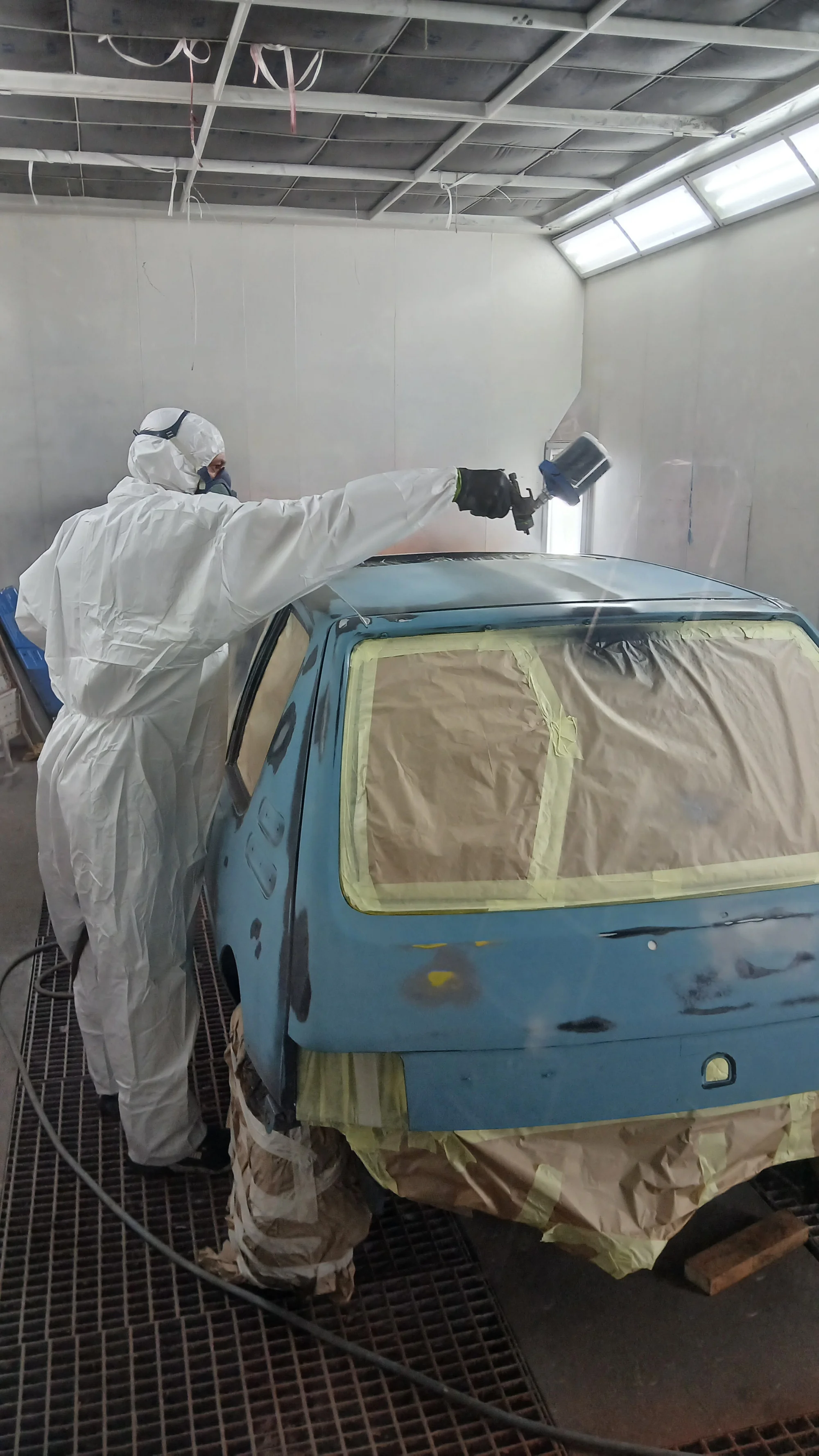

Posté le 01-10-2026, à 20:14
Sacré boulot !!! Bravo !!! 😍​
De mon coté, quand je vais récupérer la caisse peinte (c'est une autoportée) je vais criser grave de remonter la méca sans bigner la peinture... 🤔​
12351235 messages 491491 images
Posté le 02-10-2026, à 06:55
Oui... c est ma hantise aussi...
