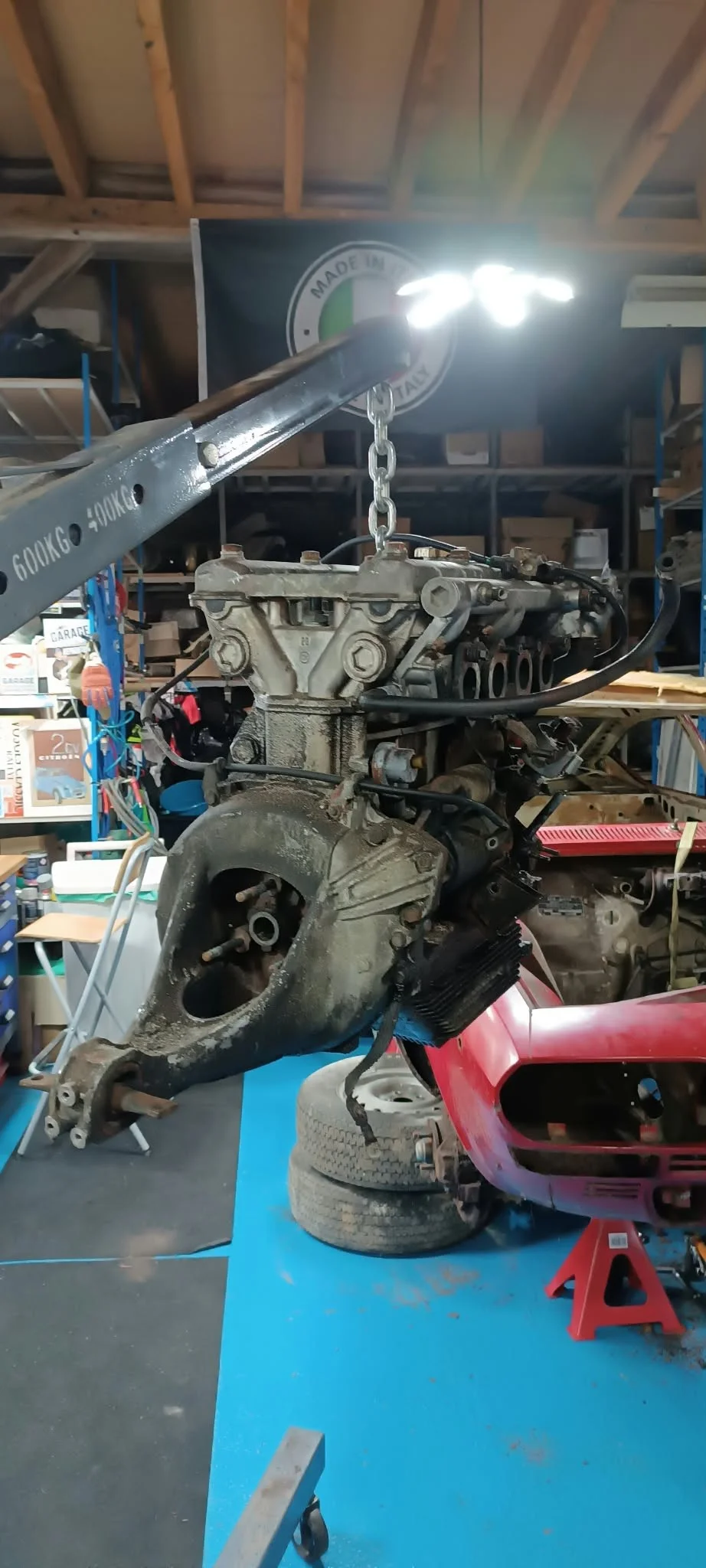

Posté Hier, à 13:52
Beau moulin. 🙂​
Les moteurs semblent plus faciles à trouver que les carrosserie en bon état. 🤔​
C'est un 2L ? 🤔​
Posté Hier, à 16:07
1800👍​cc
