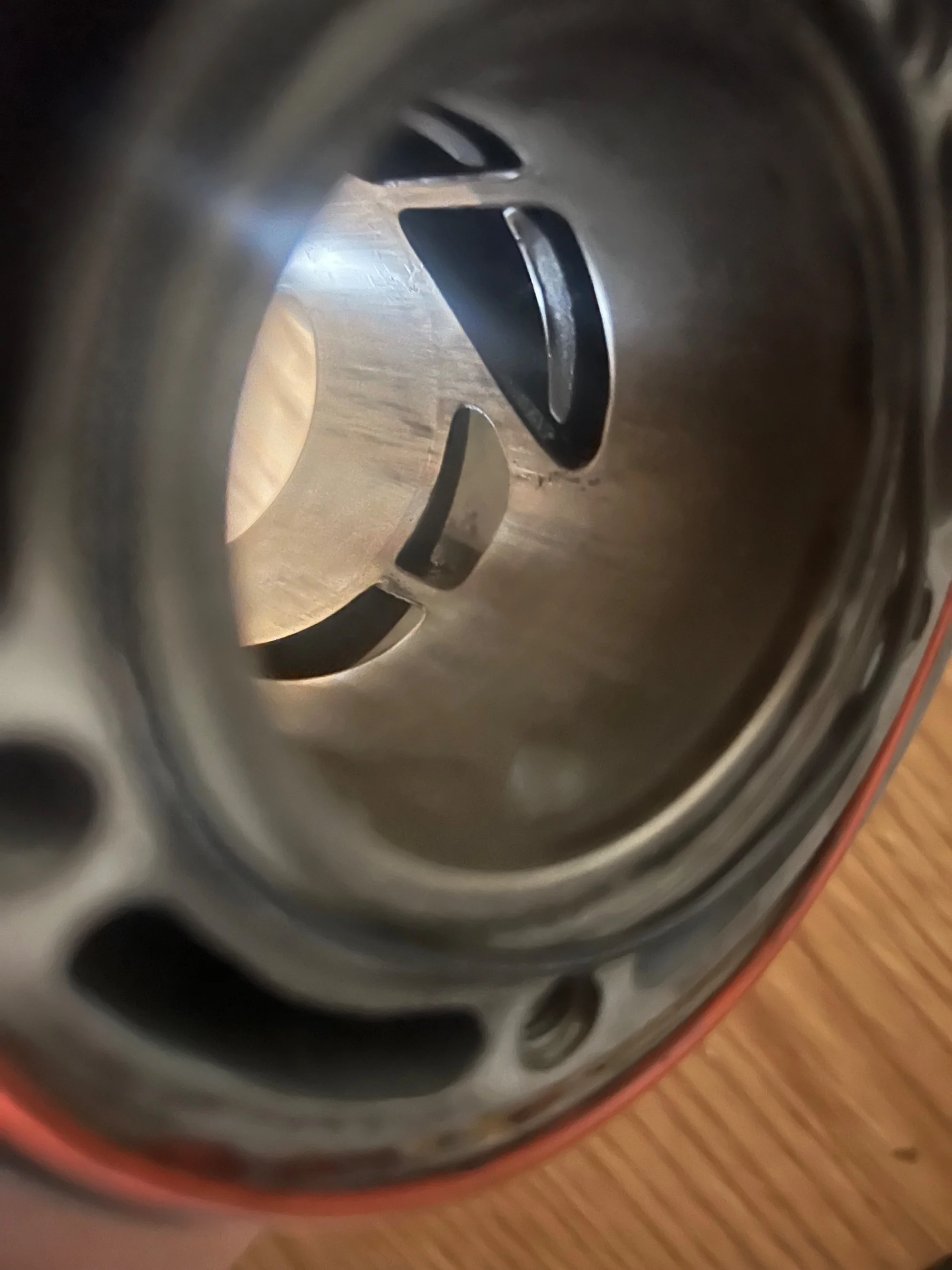

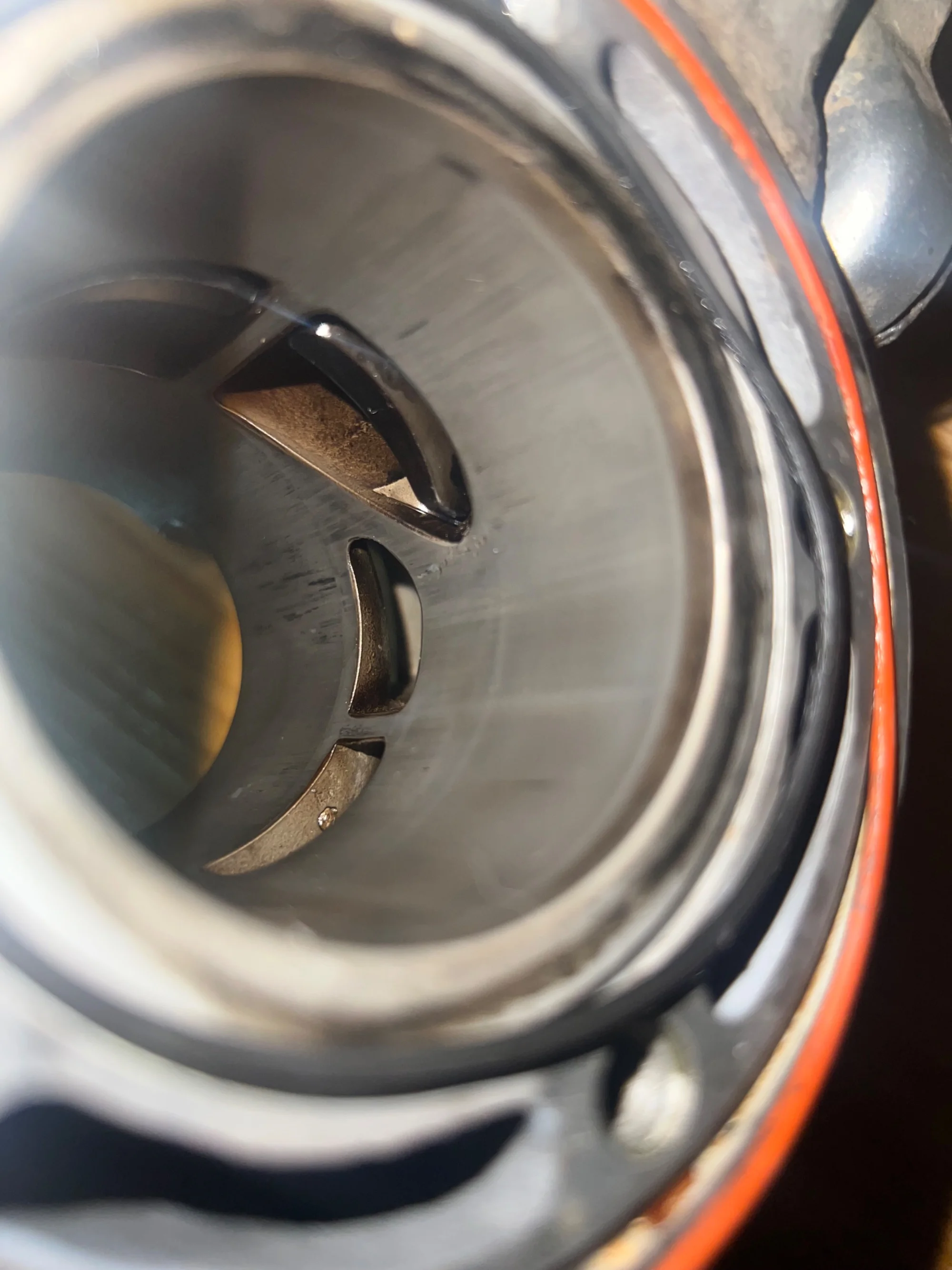

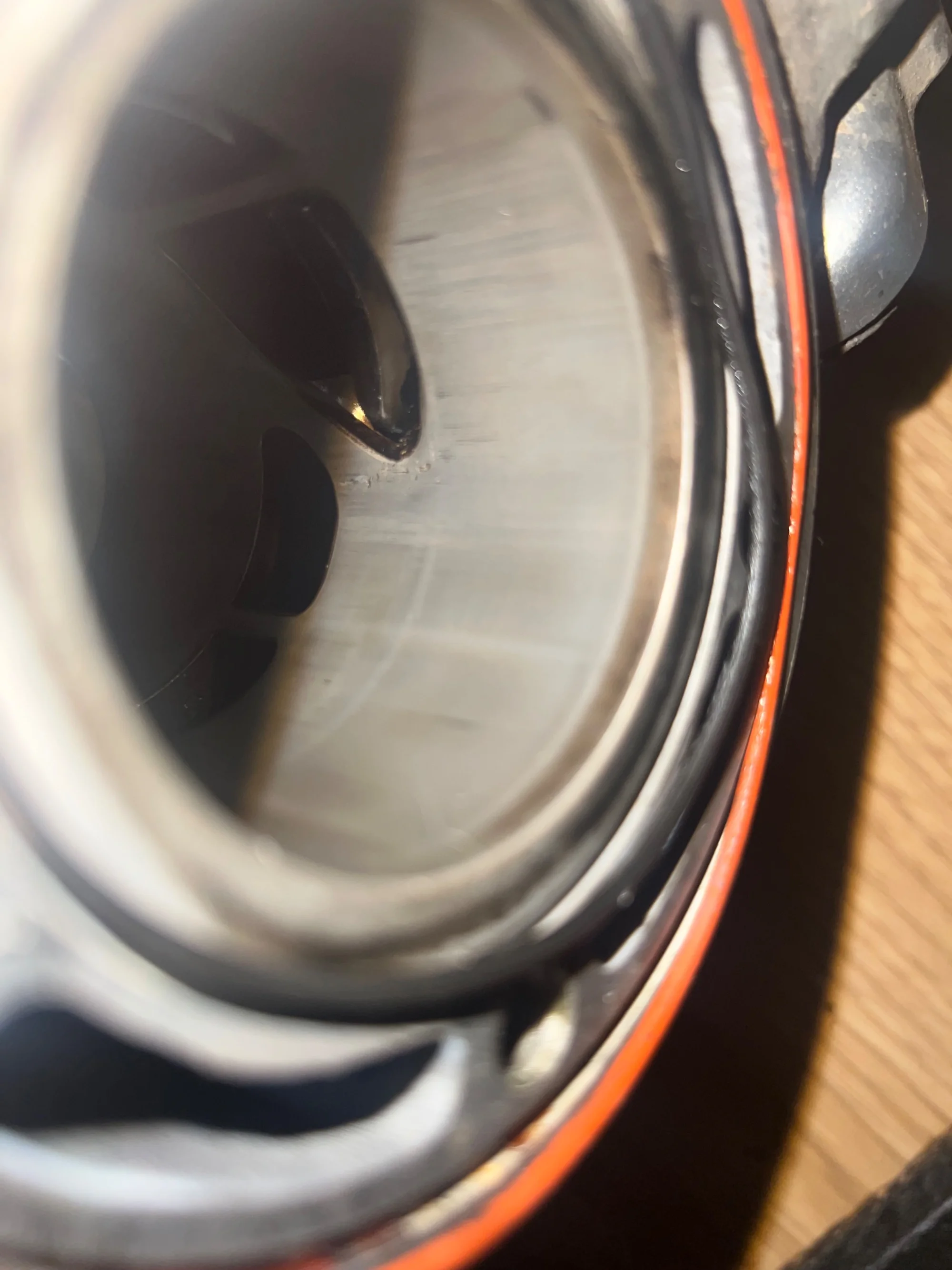

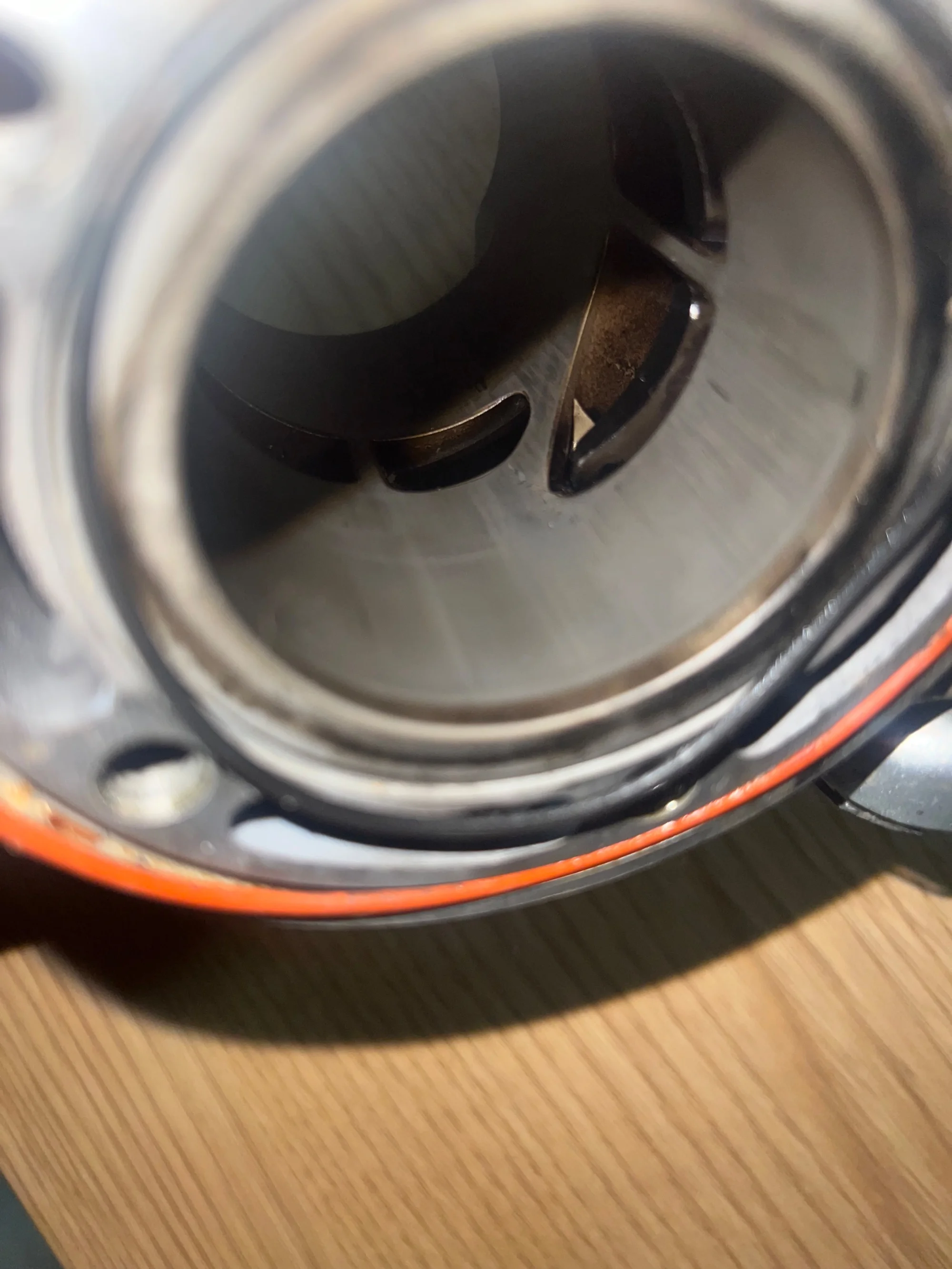

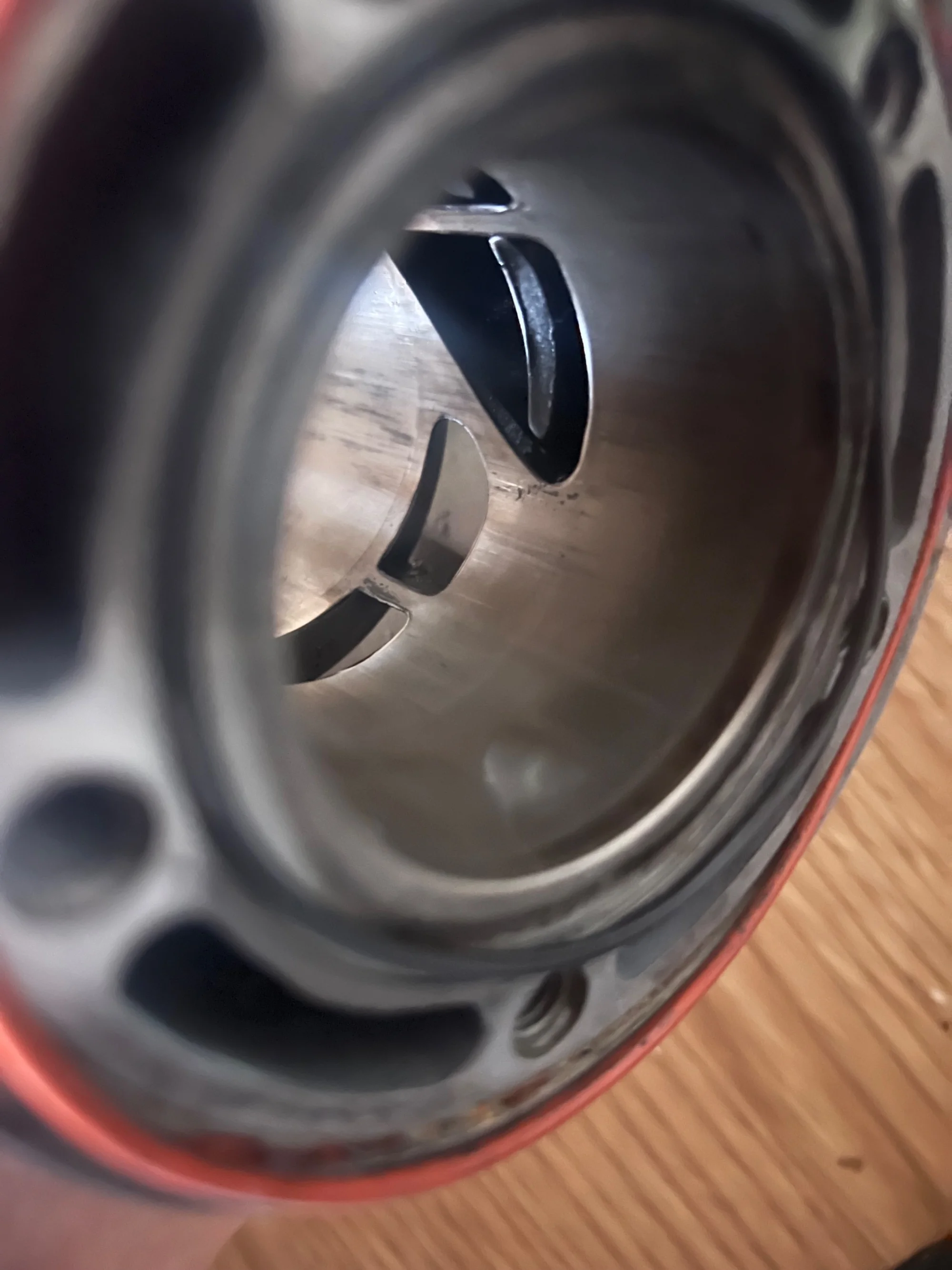

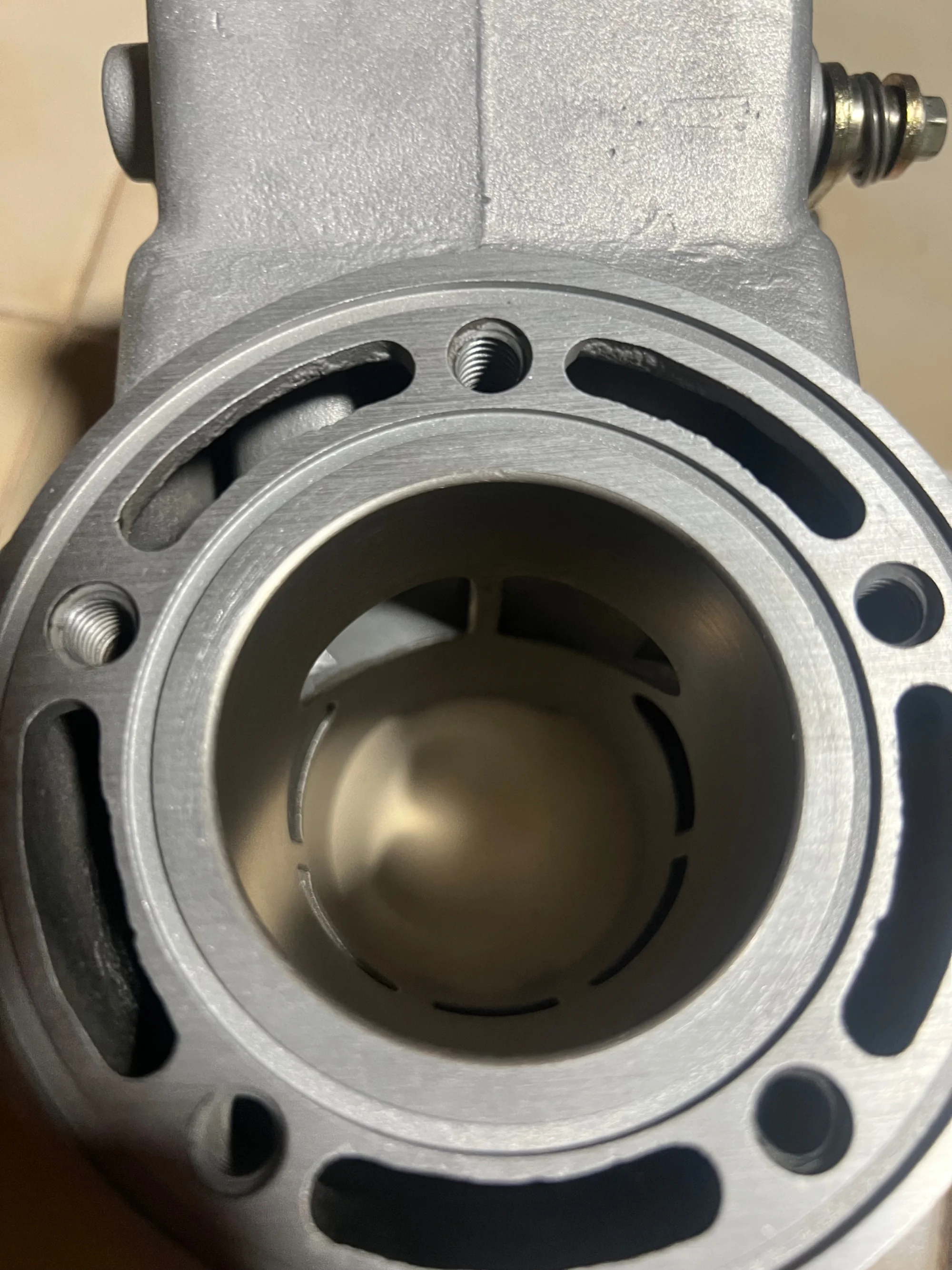

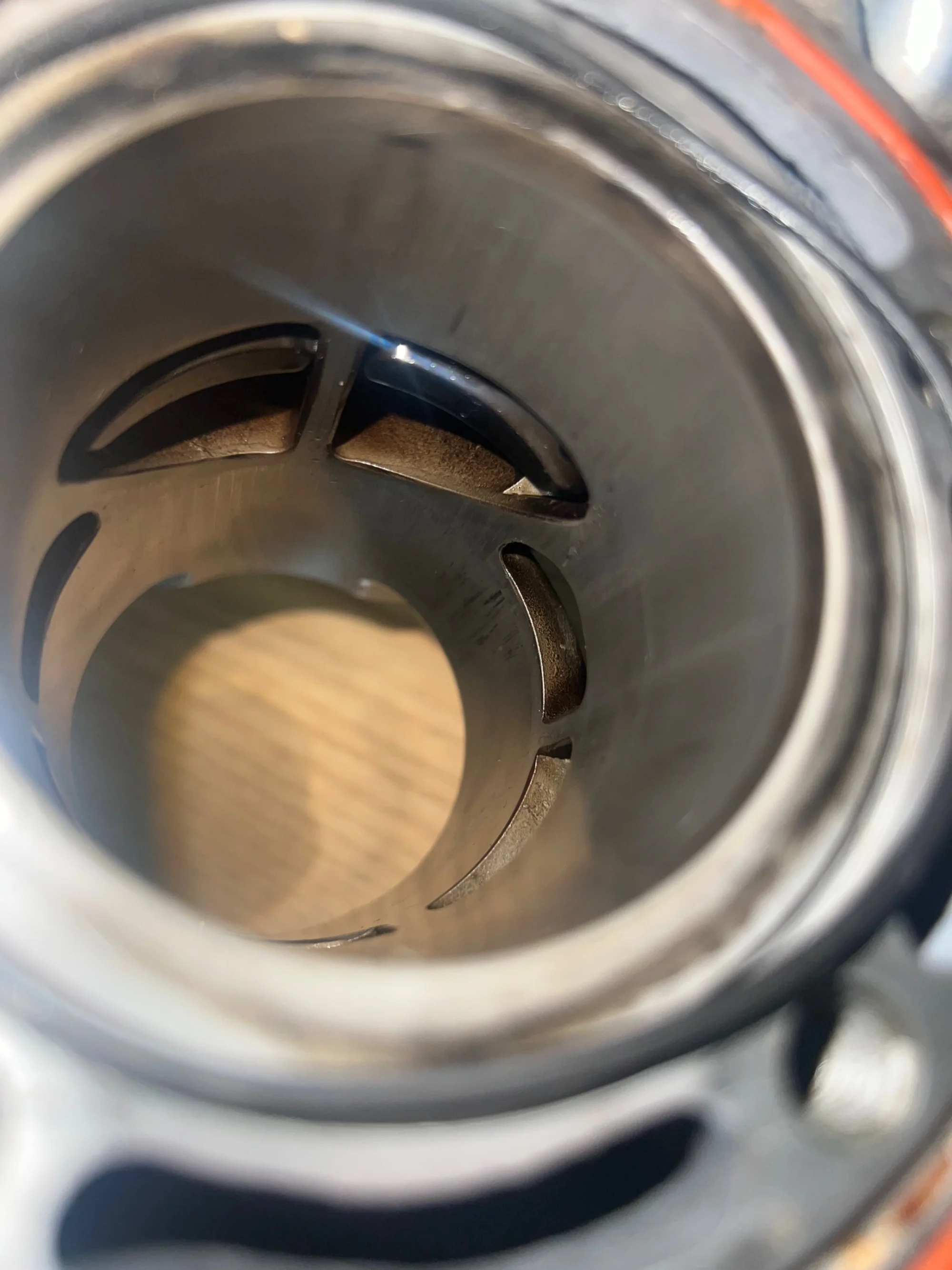

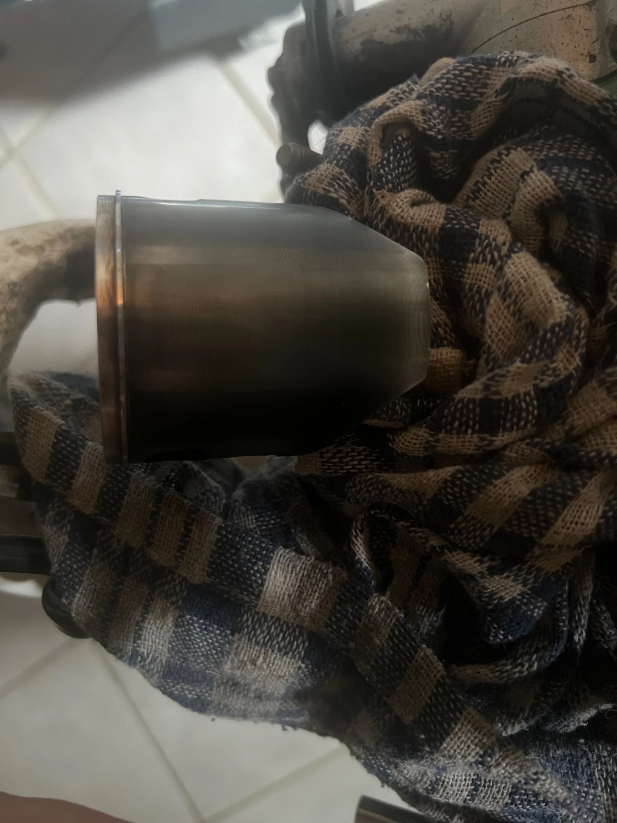

Ayant un cylindre côté B j’aimerais m’éviter un nikasyl j’ai quelques petit pique à la lumière d’échappement qui se sentent à l’ongle j’aimerais avoir vos avis si c’est risqué de garder sa comme sa si y avais des gens qui roulais comme sa et je voulais avoir vos avis sur atout terrain pour refaire le nikasyl si besoin merci à vous IMG_3371_496.webpIMG_3372_560.webpIMG_3369_283.webpIMG_3370_977.webpIMG_3367_267.webpIMG_3368_189.webp
Posté le 18-08-2026, à 22:30
Si l'état du piston est en adéquation, ça doit pas être joli joli.
Mettre un piston neuf dans ce cylindre, c'est jeté l'argent par les fenêtres.

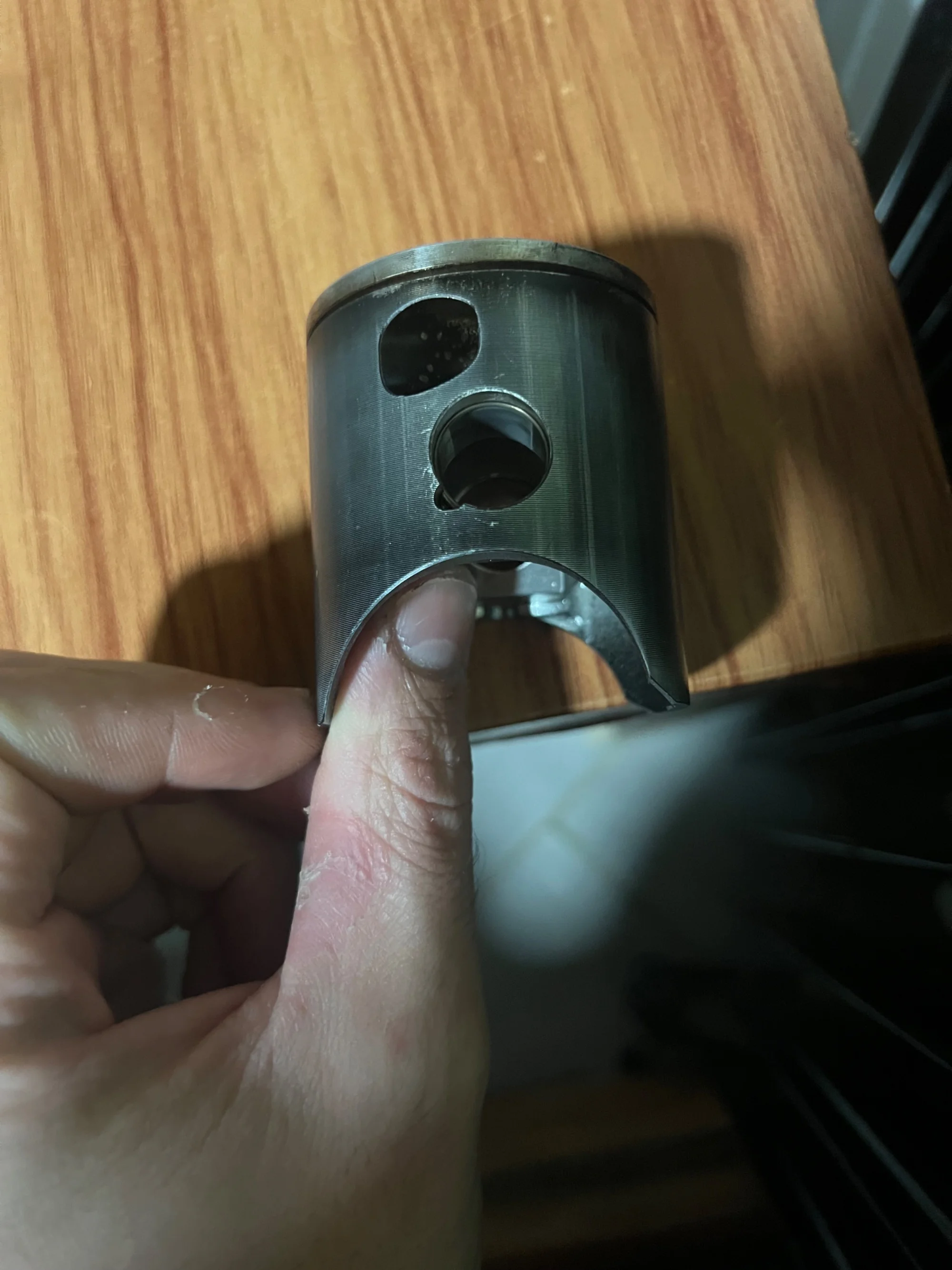

Dd384 a écrit :
L’ancien propriétaire l’a pourtant fait et celui ci a 35 heures et ils est encore en bon état mise à part une rayure superficielle du coter de la rayure qui enlever le revêtement noir je pense le faire nikalyser mais bon j’aimerais avoir des avis à mon avis il a subis un serrage avant le changement du piston

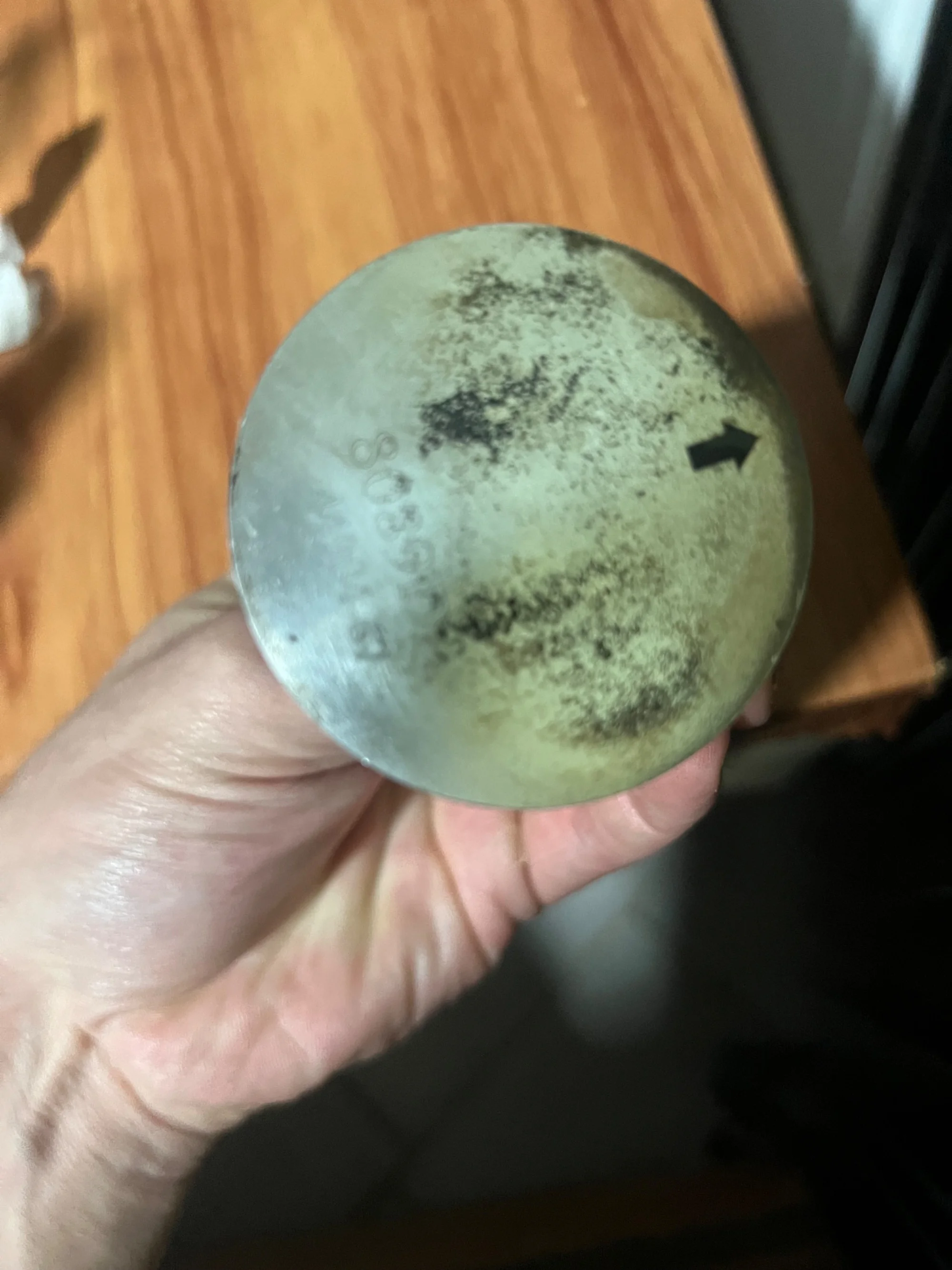

35 h ? Le piston ? Le nyckasil ? Les deux ?
Montre le piston stp.
28 ans1515 messages 1414 images
Posté le 20-08-2026, à 00:21

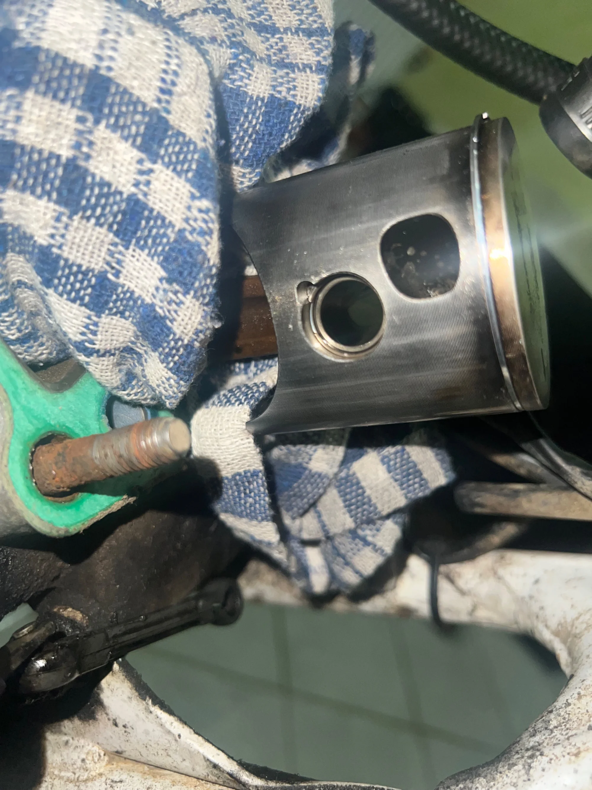

Posté le 20-08-2026, à 09:16
Sur les photos, le cylindre me parait usé jusqu'à la corde. Le piston par contre, porte encore les traces d'usinage mais il laisse filer la compression, ce qui serait le signe d'un jeu bien trop grand.
La première chose à faire est de mesurer le cylindre, s'il est hors cote, la réponse est toute trouvée.

Posté le 20-08-2026, à 09:45

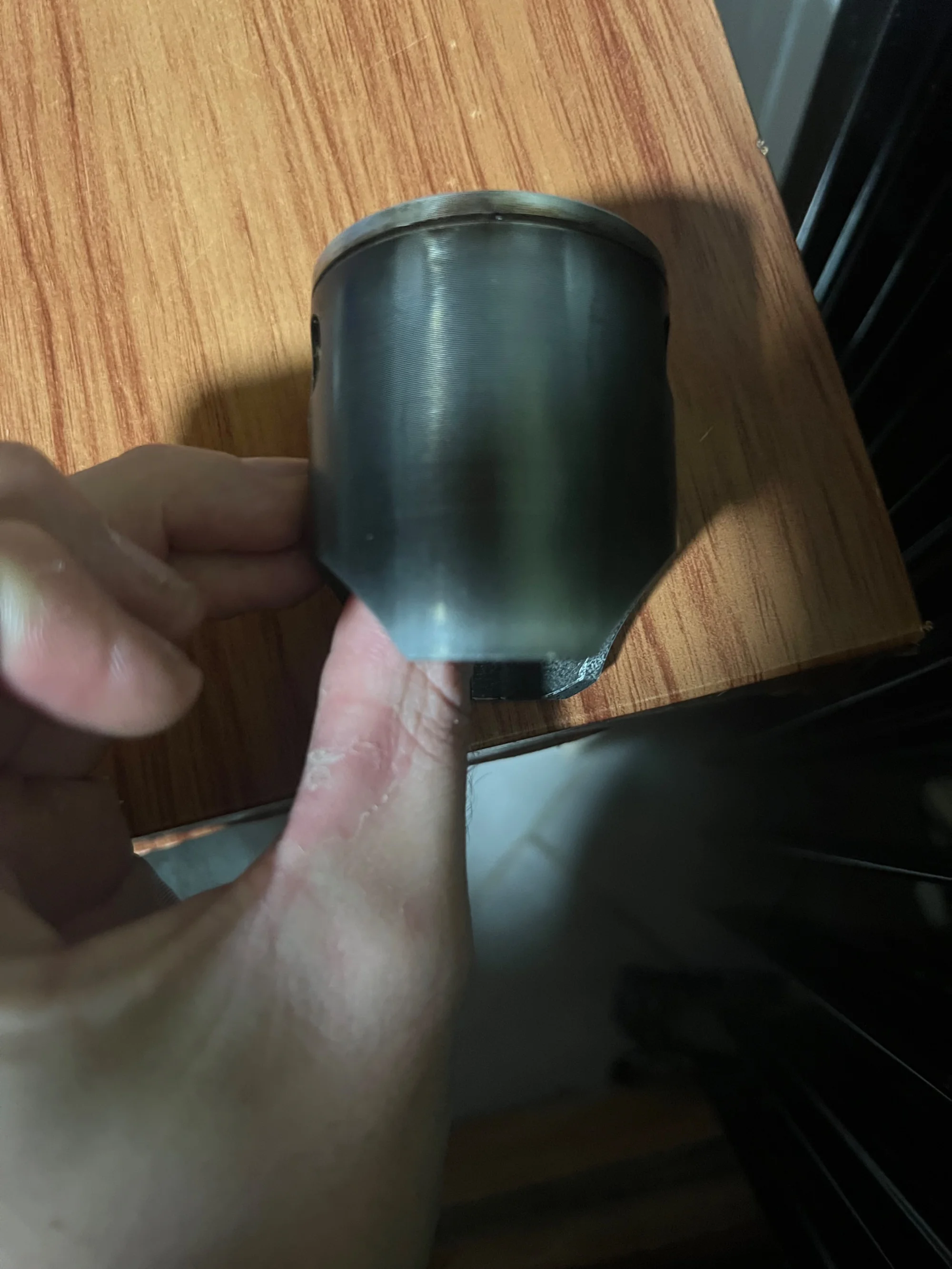

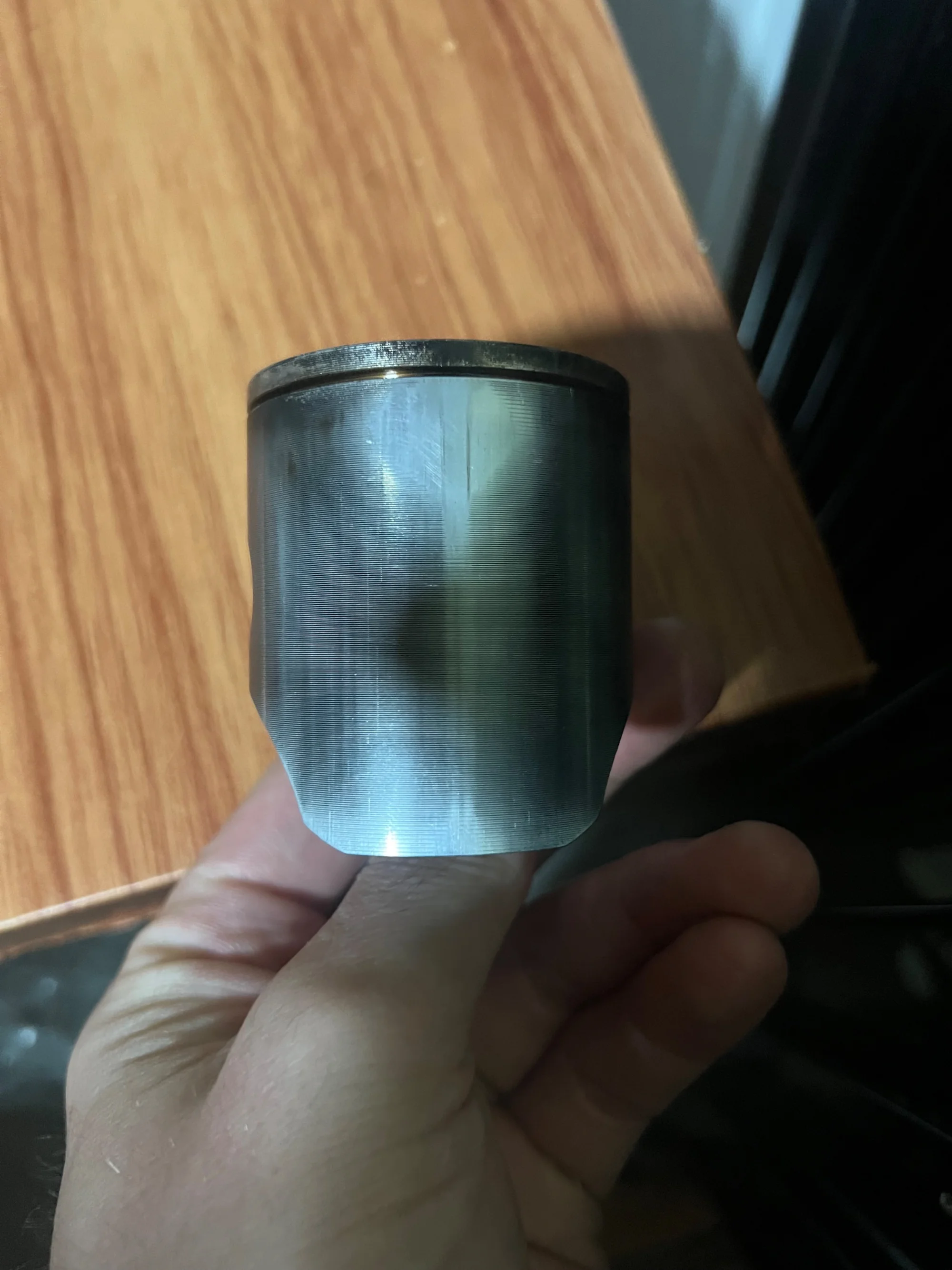

Les faces avant et arrière du piston sont plus révélatrices.
Il est effectivement pas si vieux que ça ce piston. Mais le mettre dans un cylindre dans cet état était un gros gâchis.

Il a pourtant 35 heures dans ce cylindre la face arrière est dans le même état  😅 l’ancien propriétaire n’y connaissais rien heureusement le vilebrequin est nikel c’est déjà mais bon je vais le faire refaire sa fait juste un peut mal le prix et pour infos c’est un 125 hva je m’excuse d’être venue sur un forum ktm 😅😅

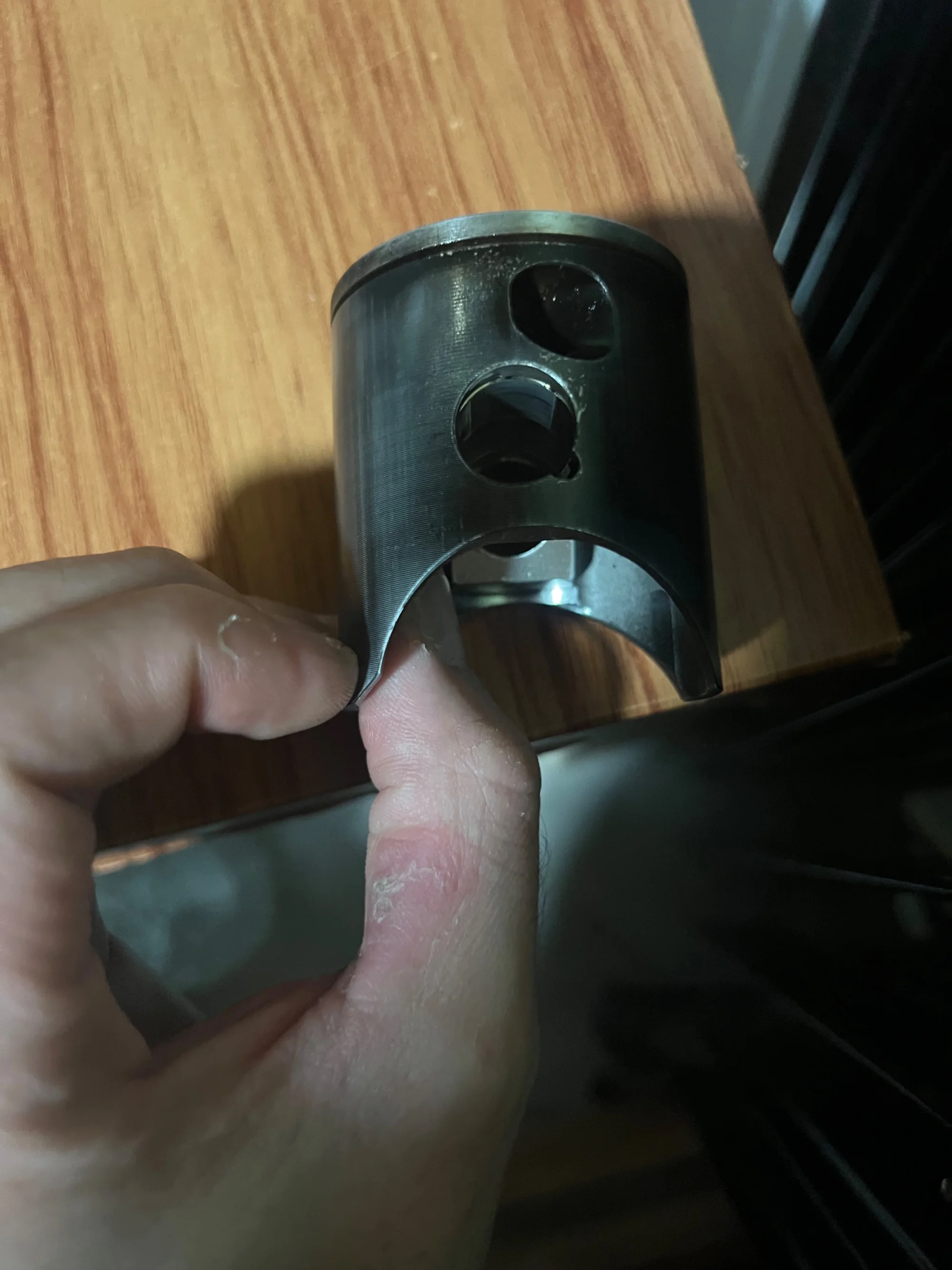

Je vais le faire mesurer en magasin mais en attendant pour savoir je vais pas le faire sans mesure  tu pense que c’est possible de remettre ce piston ? Je pense qu’en faite il a seulement 5 heure que le vendeur la changer juste avant la vente mais aucune certitude, le cylindre neuf (enfin le nikasyl )que j’ai récupérer le vendeur qui est un pro de long date m’a dit qu’il est en cote A mais j’ai quand même un doute il avais pas de piston avec ..
Le cylindre pour le plaisir des yeux 😊
Posté le 22-08-2026, à 05:19
Le piston a une méchante trace d'usure à l'avant.
J'ai l'impression qui travaillait en biais, preuve d'un jeu excessif.

Vous avez raison mais en réalité je ne pensais pas à monter ce piston 😅 je vais en chercher un demain je vient de remarquer un default de fonderie à l’intérieur d’une lumière d’admission une sorte de petit trou j’espère que sa n’aura pas d’incidence pour l’embiellage pas de jeu vertical jeu horizontal de moins de 1 mm donc sa devrais le faire. Merci a vous
