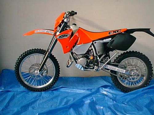

j arrive pratiquelment au bout du remontage de mon kt (egs 125 de 95) mais...
j ai pas d étincelle !!!!!!!!!!
