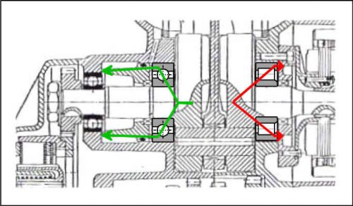

endurovintage a écrit :ah tiens!!!! bonne idée ça!!!! as tu déjà testé Didier??? pas de soucis de compatibilité?? à bien y réfléchir, mécaniquement, ce pourrait être une bonne solution, reste à déterminer si la résistance à la rotation des deux types de roulements est identique, car en cas de distorsion trop importante, on risquerait un désalignement du vilo non?? même de quelques millième, c'est pas trop bon.....
ça m'interesse bien ton idée là!!!!:)

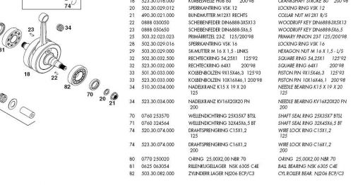

Bin, M'sieu Patrick, après recherche, ça se fait déjà chez Katemeu, sur les 125, 200 de 1998. :D et certainement sur d'autres. :clin:

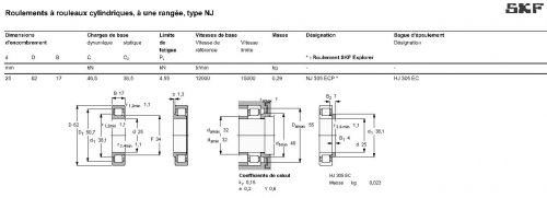

Un NJ305 chez promeca : ICI

donc ok pour caler le vilo sur le 6305 coté pignon sorti de vilo (a gauche) mais coté allumage donc a droit cotè NJ, il faut aussi caler un minimum la bague int. pour qu'elle se loge bien dans les rouleaux, ou bien s'est pas au 10ème ?

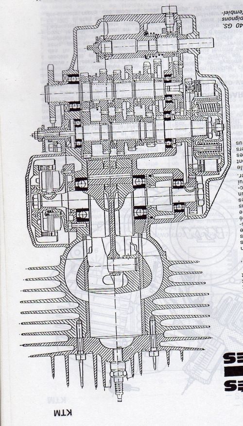

Mais, tu pourrais connaitre les types 543 ...c'est déjà ce montage.🙄 ;)
Le truc important est de contrôler le bon positionnement de l'embiellage, grâce au roulement à bille coté pignon primaire. 😉
Sur le 543 une plaque de retenue est installée.

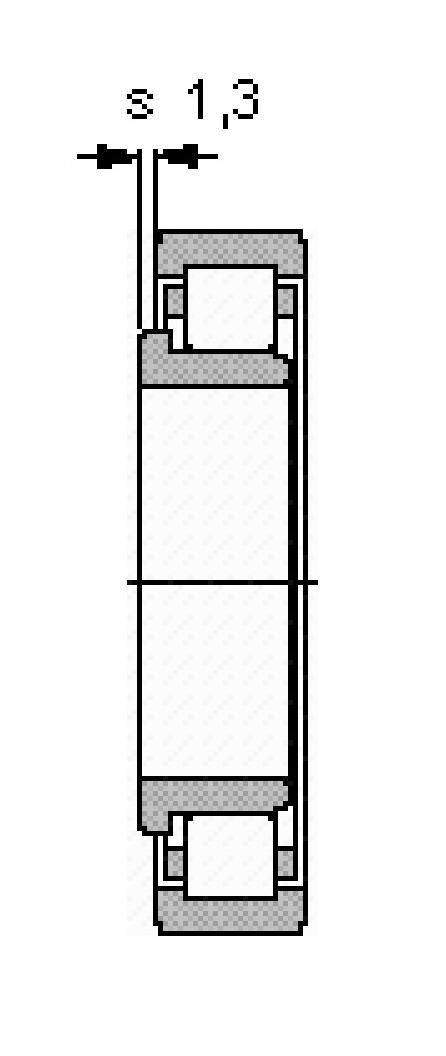

Le roulement à rouleau est de type N, c'est à dire avec bague interne non épaulée.

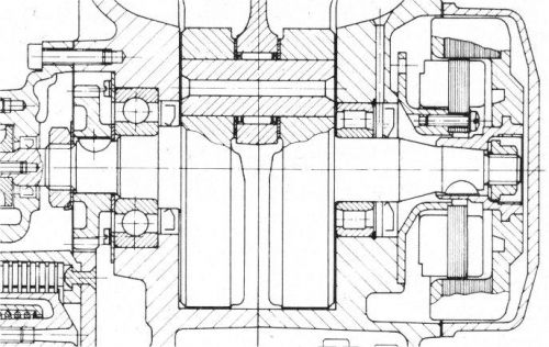

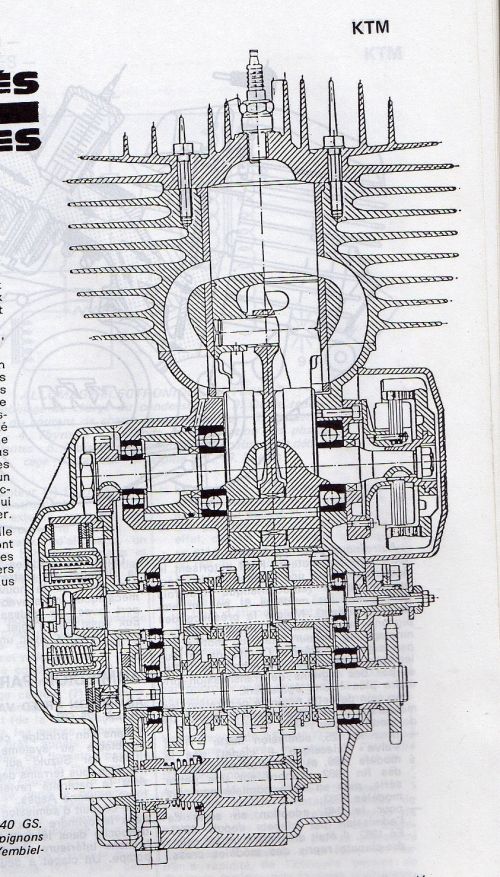

Je n'ai pas de coupe du 542 , mais il me semble qu'il y deux roulements coté transmission, qui peuvent garantir le calage de l'embiellage. ;/
Le fait de retrouver ce montage sur les machines plus récente leve pas mal d'inquiétude quand à la faisabilité de la modification. :P

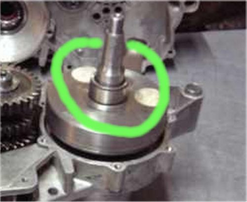

j'arrete tout, je rentre et j'ouvre le moteur, bah la joue droite du vilo frottait contre le demi carter droit :(
et ça effectivement avec 2 roulements enmanchés serré,
l'ecrou, pignon de sortie de boite + 6204 + rondelle + support de joint spy + 6305C3 + vilo
et bien le tout a réussit a bouger :hein:

Normalement, avec les 7305, cela ne doit pas survenir, si tu as mis des cales de chaque coté du vilo. 😉
Puisque, même si le vilo se déplace, il doit venir en appui sur le roulement, via les cales, et pas sur le carter. :/
Le remplacement des 7305M25 par des 6305 est possible, mais ça ne nous exonère pas de faire de la métrologie. 😉

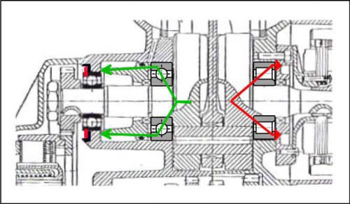

C'est plus clair avec le schéma.
Il n'y a rien coté pignon primaire pour empêcher le déplacement du vilo vers la droite, en fait, l'ensemble "pignon + 6204 + rondelle + support + 6305 + vilo" si ce n'est le roulement coté allumage.
Le roulement coté allumage doit interdire le déplacement et donc avoir une bague interne épaulée.

pareil vilo frotte sur carter et
le rotor a carrément usiné le stator !
vous noterez aussi le vilo rempli de balsa, eh bien a la final tout a brulé...

Le monsieur du lien, bien que super outillé, l'a pas mis de roulement avec une bague interne épaulée. 😳
Quid de l'effort axial maximal supportable ou non par le roulement. :mick:/
Et puis, si tu mets en équation la facilité du remontage divisé par le cout multiplié par le risque puissance trois...😉

et pour aller au bout de la reflection, en cas de redémontage de la bague interne épaulée ?
quel outil ?
car le mien (pour virer les bague int. des 7305) vient se prendre dans la gorge des billes,
mais là du coup, pas de gorge,
faudra donc usiner pour la démonter ou souder
ou utiliser la méthode bourin (burin)
Les roulements à rouleaux peuvent supporter un léger effort axial. Les caractéristiques du roulement sont connues pas la valeur de l'effort axial éventuel. 🙄
