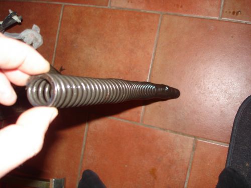

Posté le 17-01-2010, à 11:10
Philippe
désolé pour la réponse tardive.. voila je me suis efin penché sur ces histoires de ressorts !
alors
les tubes long, pour la 300mm de débattement font 775mm de long contre 720mm pour la 270mm
il se trouve que j'ai comme Patrick dans la 38 en 300mm
petits ressorts fourche 38 marzo
a priori du ressort pour 35 qu'a pas aimé...
donc il ne me reste plus que les ressort de la 270mm, qui font 620mm de long et quand je les mets dans les tubes (long) bah il manque 4cm, donc je vais me faire des entretoises ou trouver des ressort de soupapes
sinon monter les tubes courts, dans lesquelles les ressorts arrivent pil poil a raz ! mais pas possible sur la 81 oubien faut rabaisser l'arrière, ce qui serai domage, quoique pour le centre de gravité... ce qu'ils ont fait d'ailleur sur les 83
et toi t'en est ou ?
a+
