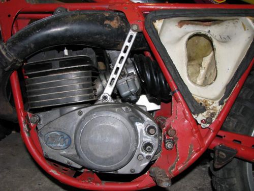

De même, le manchon caoutchouc boite à air/carbu est en voie de pétrification! 😕 J'ai vu sur un autre post (bras oscillant 125 GS 76) une photo d'un montage avec un manchon "annelé". Montage d'origine? Adaptation? :)

Le manchon est dispo chez ktmklassiker. Tu peux te dépanner avec un soufflet de cardan générique. C'est ce que j'ai sur ma MC.
Pour le contrôle de l'avance, une vieille bougie vidée, un  boulon de 6 au pas de 1, de 70mm de long et tu as un comparo. 😉

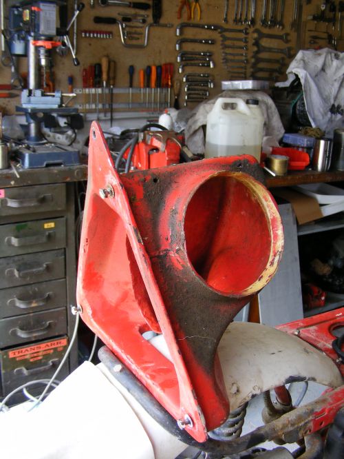

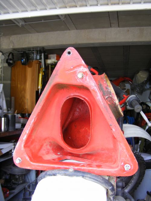

Par contre, j'ai regardé chez DD horvath pour des pièces carbu et le filtre à air 🙂 . Pour un modèle GS de 76, il donne un filtre rond :D . Moi j'ai ça comme boite à air :
#image1##image2#
C'est grave docteur? :hein:

nan nan, celui de la 125 GS76 est bien ovale, c'est le même que les 240 GS81/82

Sur la MC, c'est un boitier magnésium et j'ai utiliserça
C'était avant de connaitre Addict et le site à DD. Le manchon qui va bien est quasi au même tarif.
Par contre pour ta GS, je pense qu'il te faut celui là
Pour le bordel dans le garage, dis toi que l'on est presque tous logés à la même enseigne. Et devine quoi? on fait des envieux. Je pense au p'tit gars qui bosse sur son balcon. :/

:D Génial! En plus, l'est moins cher que celui que DD voulait me refourguer! 😎
Merci Endurovintage. Par contre, comment il est tenu? Sur mon bitza base 125 GS ktm de 76, y'a rien pour le tenir. Serait-ce l'office de la plaque latérale par le plus grand des hasard? :clin:
vouich messire, c'est son office!!!:P c'est te dire que c'est à peu près aussi étanche qu'une paire de tongs pour avoir les pieds au sec sous un orage.....😄

Il y a celui-ci
Faut compter dans les 20 roros. L'original est sensiblement plus cher mais il adapte sans soucis. Enfin, on peut l'espérer. :P

Le soufflet pour adapter, c'est le même que j'ai trouvé, mais le diamètre max est trop short pour la boite à air :mick .
Par contre, le manchon GS de DD, tu prends une claque 😜 , à 48€ le bout de caoutchouc, ça fait cher! 😂

T'es sur? celui chez Feu Green est donné pour diamètre 130mm.
