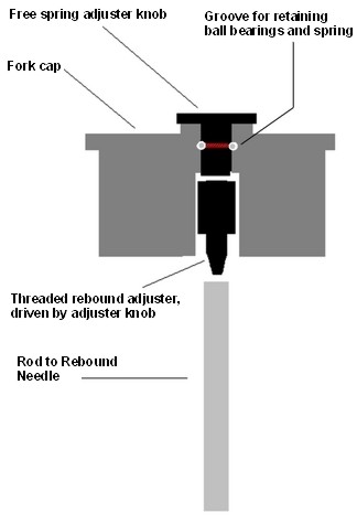

J'aurai voulu avoir un petit renseignement pour un probleme de fuite au niveau de la molette de reglage de ma fourche. J'aurai voulu savoir si quelqu'un avait deja eu ce probleme? et savoir si la molette de reglage est demontable du bouchon en alu. Je n'ai pas oser forcer dessus lorsque j'ai ouvert ma fourche par peur de casser celui ci.

c'est clipsé.
tu forces avec un tournevis et ca vient.
Mais ca ne fuit jamais d'ici non ?:|

et ben la ca fuit au depart j'avais une fuite par le contour du boulon de 22 sur lequel est fixer la molette. J'ai demonter puis remonter tout ca et maintenant ca fuit par la molette de reglage.
Enfaisant levier avec un tournevis tu dit que la molette sort? elle sort entierement avec le systeme qui entre dans le tube ou seulement le bouton de reglage?

seulement le bouton. ;)
mais je ne comprends toujours pas pourquoi de l'huile aussi haut dans la fourche.
combien de litres as tu mis ? :hein:

www.husaberg.org/wiki/index.php?title=Fron...

non je n'ai pas encore toucher au volume d'huile dans la fourche. c'est lorsque que la fourche se met en pression que de l'huile sort. j'ai amener mon fourreau au garage ce soir pour qu'il y regarde car il faut que je tourne ce week end et je n'ai pas trop le tmeps de me pencher sur le probleme mais si tu as d'autre info la dessus je suis preneur dans le cas ou cela recommencerai.

en tt cas merci pour le lien je ne suis pas trop caler en anglais mais je vais essayer de me servir des schemas
