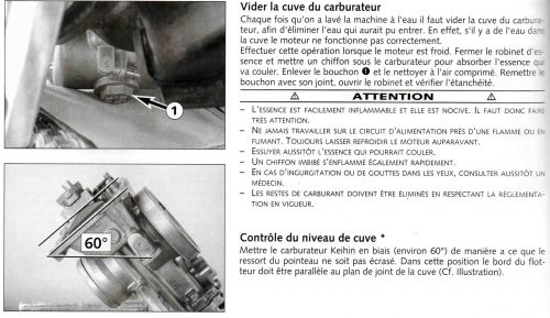

Posté le 20-03-2010, à 22:04
Voici la page du manuel pour le réglage de la hauter de cuve :
Trous récéption des sauts exc 300 2006
Comme tu vas démonter le carburateur, profites-en pour démonter les gicleurs (principal et ralenti) et les souffler (à la soufflette), ... ça ne peut pas faire de mal;/
Souffle (à la bouche) par l'arrivée d'essence en faisant monter et descendre le flotteur de cuve pour vérifier que le pointeau ferme bien l'arrivée d'essence en position haute du flotteur.
Tant que le carbu est démonté, démonte aussi la pipe d'admission pour vérifier les clapets. C'est rapide à faire, et même s'il est peu probable que le problème vienne de là, au moins tu connaîtras l'état de ces derniers et ne te poseras plus la question.
Bon courage.:)

Posté le 20-03-2010, à 22:07
Petit complément, c'est la page du manuel 2004, mais je ne pense pas qu'il y ait de différence pour une KTM de 2006.

Posté le 21-03-2010, à 16:06
Ya du nouveau!
alors j'ai mon carbu démonté dans les mains. Si je suis les instructions du manuel que Rick a photocopié, incliné à environ 60º, il m'est impossible de souffler dans le carbu car le ressort du pointeau est enfoncé donc bouche l'arrivée d'essence... Normal?
Car le manuel stipule bien que dans cette position le ressort ne doit pas être enfoncé....
qu'en pensez vous?
je ne suis pas préssé donc je n'ai pas encore touché à la lamelle du flotteur en attendant vos conseils.
merci!
133133 messages
Posté le 22-03-2010, à 21:38
Bon ça fait un petit moment que ne n'ai pas démonté un carbu et je ne me souviens plus trop.
Il me semble tout de même qu'il ne faut pas un gros effort pour fermer le pointeau. Et donc le fait que lorsque tu retournes le carbu, le poids du flotteur ferme l'arrivée d'essence n'est paut-être pas anormal --> Quelqu'un a une info ??
Par rapport à la précaunisation, est-ce que ton flotteur est à la bonne position ?
99 messages
Posté le 22-03-2010, à 22:34
Mmmm oui je crois qu'il est à la bonne position si j'ai bien compris les instructions...c'est juste cela qui m'intrigue. Donc si quelqu'un a une info je résume :
quand mon carbu est incliné à 60º comme indiqué dans le manuel ktm l'arrivé d'essence est bouché et le ressort du pointeau un peu écrasé. Normal ou pas?
