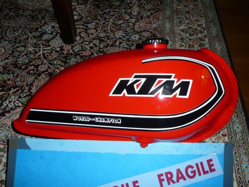

Le réservoir après peinture et pose des stickers!

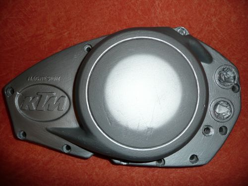

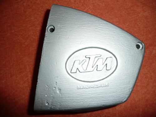

Sinon j'ai finalement repeint mes carter a la bombe après avoir appliqué une sous couche métaux non-ferreux.

quel reference de couleur a tu utilise , et ton reservoir a t'il une finition vernis pour lui donner cette eclat

Pour la ref. aucune idée, j'ai donnée des photos et des instructions au gars qui apparemment connaissait déjà les modèles de l'époque. Et non ce n'est pas vernis c'est un brillant direct. :clin:
