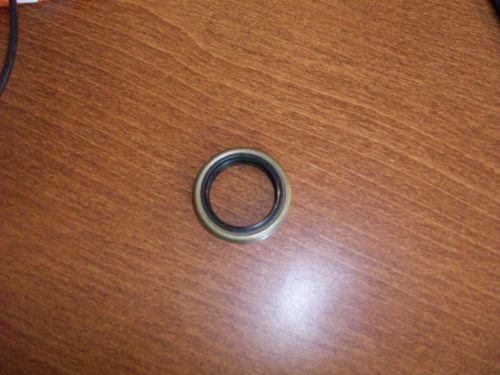

il confirme bien que les cages sont metalliques, il doit m'envoyer une foto

Posté le 27-07-2010, à 11:57
voila la foto promise, ça ressemble quand même beaucoup a ceux qu'on été habitué de prendre ;)
joints spi de roues moderne = joints spi de vilo anciennes
