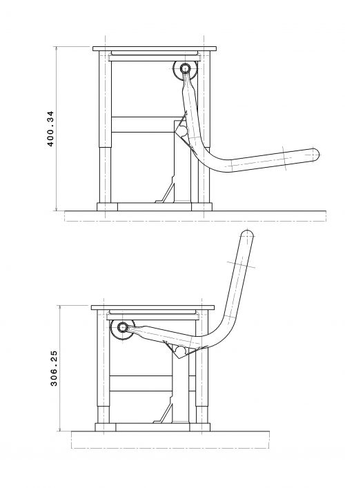

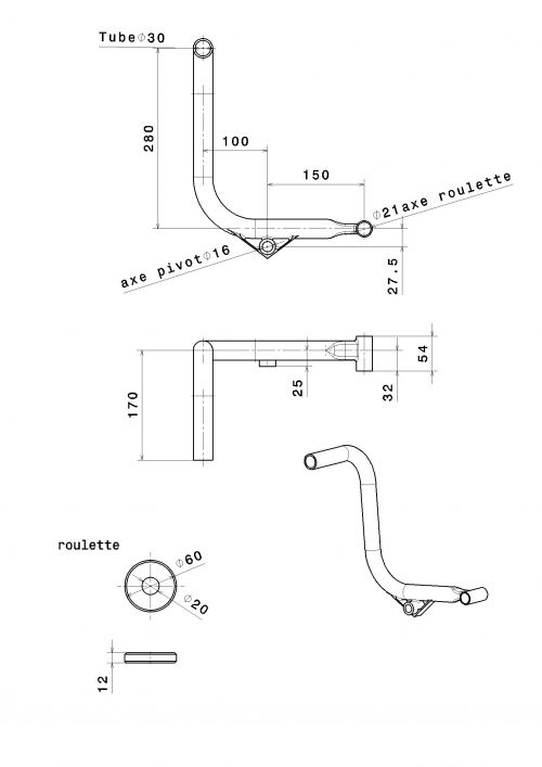

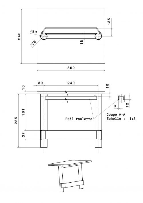

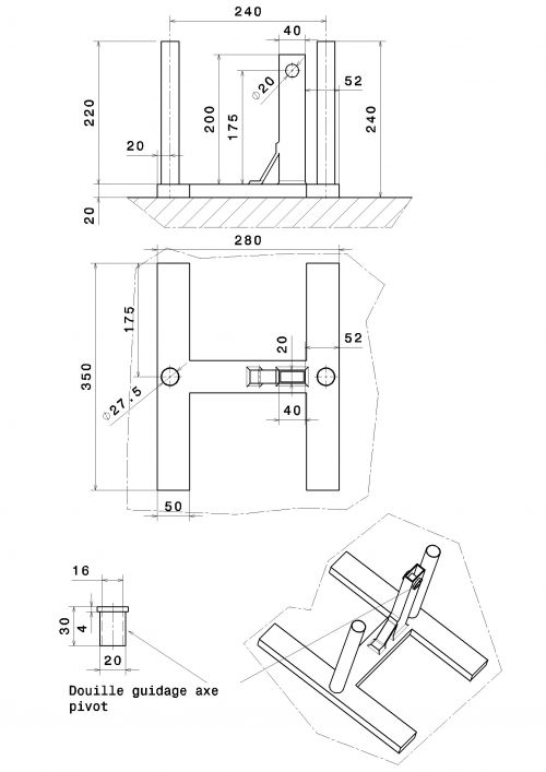

Je vous fait partager quelques plans que j'avais realisé pour un amis afin qu'il puisse construire la sienne.
je suis parti des cotes de ma propre béquille (me souviens pas la marque....même pas sur qu'il y en ai une...)
Donc voila :
plan leve-moto
#image2##image3#

Posté le 03-02-2010, à 21:38
oue, je galere trop ^^
plan leve-moto
plan leve-moto
plan leve-moto
Moto(s) : 250 SXEXC 1998
8585 messages 1010 images
Posté le 03-02-2010, à 21:40
plan leve-moto
#image2#
Si vous avez besoin d'autres cotes ou d'autres angles de vues hésitez pas à demander;)

Posté le 04-02-2010, à 20:32
bas ils étaient faits alors autant les partager plutôt que les laisser trainer sur un coin de disque dur ^^
après, vous êtes pas obliger de suivre à la lettre, je pense notamment à la poignet qui est ici réalisée avec un tube tordu dans tout les sens et pas évident a reproduire avec des outils de bricoleur.
c'est pour donner une indication sur la hauteur notamment et sur le bras de levier nécessaires, je cherchais ces infos avant de finalement en acheter une.

Posté le 03-08-2010, à 18:21
J'arrive après la guerre mais la cote 27.7 sur le levier m'est un peut dure a réalisé. Je voudrai maitre une cote plus simple, et vue le fonctionnement du système je suppose que je doit pas prendre une cote inférieure a ce que tu as donné. Mon résonnent est bon ? Je prend quoi comme cote ? 28 ? 29 ? En passent très beau travail. Et vive catia XD

Posté le 05-08-2010, à 18:07
Oui elle aura surement bougé, mais ci il y a un défaut dés la conception, alors après utilisation ca serra pire. En plusse ici nous avons une conte assai impotente elle participe au bon maintien de la moto en position haute.
J'ai fait quelque calcule pour faire ce lève moto sa me reviendrai a plus chère que dans acheté un (27€ il me semble a Dafy Moto). Mais bon après réflexion, je le ferré quand même car c'est plus marrent. :D

Posté le 06-08-2010, à 12:19
C'est sur que a 27 € tu aura du mal a faire moins cher, moi j'en avais pas trouver a moins de 40€ dans les commerces a l'époque.
Du coup on a récupère de la ferraille chez l'oncle qui travaille dans une casse, on a emprunter le poste a souder au père et on c'est amusé! :)
je pense pas que cette cote bouge beaucoup, en tout cas pas plus  de 5mm, et puis elle est importante car tu peut te retrouver avec l'axe de la roulette vertical a l'axe du pivot et du coup ton plateau ne tiendra jamais en position haute.
Tu peut la modifier comme tu veut, il faut juste que tu fasse gaffe a ce que une fois en haut, tu ai un léger décalage entre l'axe de roulette et l'axe pivot. (hum un croquis vaut mieux qu'un long discours c'est pas evident a expliquer...:/ )
En tout cas bon bricolage ! :clin:
PS: je t'ai envoyer les fichier 3D si ta un pb hésite pas ;)
