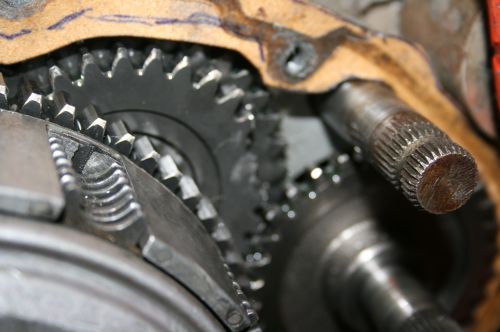

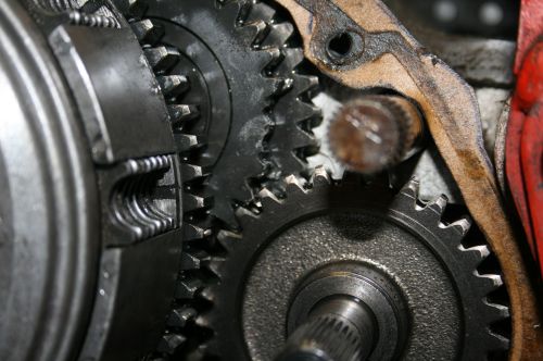

Posté le 03-03-2010, à 17:58
Voila,
J'ai pu faire les photos pour le pignon que je cherche.
Merci pour votre aide
GS 240 1981 cherche!!

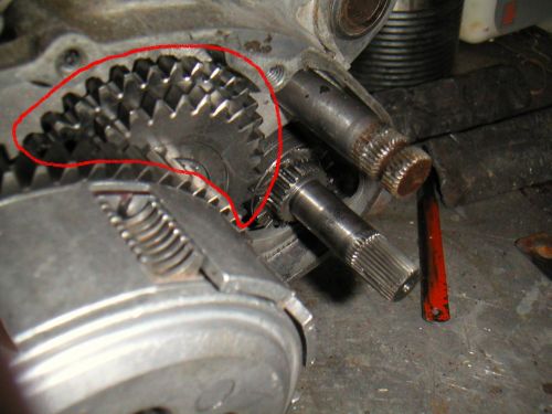

Posté le 03-03-2010, à 20:48
c'est celui entouré en rouge sur cette photo...

Posté le 03-03-2010, à 21:28
tintin a écrit :
si c est le meme pour les 80 je dois l avoir
Sur le modéle 80 c'est le bloc 54 qui n'autorise pas le démarrage vitesse enclenchée.
Sur la 81 c'est le bloc 541 avec ces pignons autorisant le démarrage vitesse enclenchée !!
Posté le 03-03-2010, à 21:47
C'est vrai que ton pignon est bien naze :(:(:( C'est con , il y a 4-5 ans , j'ai liquidé un bas moteur complet type 541 , et ce pignon là était impec ..... :hein::hein::hein::hein:
Noooooonnnnnnnn ..... pas sur la tête ......................................🙄🙄🙄🙄
Posté le 03-03-2010, à 22:46
oh la oui... j'ai deja vu ça dans un autre moulin...
attention a ce que les bouts manquants n'aient pas endommagés d'autres pignons...

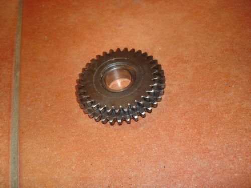

Posté le 07-03-2010, à 12:09
j'ai ce qu'il te faut
passe moi ton adresse en mail perso
Posté le 07-03-2010, à 12:11
