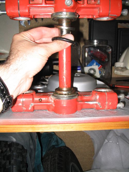

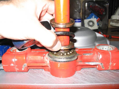

je viens de commencer le remontage de ma 250 GS 77, mais je rencontre déjà un obstacle: il semble qu'il manque les cuvettes de roulements de direction, celles serties dans le cadre (colonne de direction). Ceux qui ont une KTM à fourche Cériani peuvent ils me dire si effectivement il y a une cuvette sertie à chaque extrémité de la colonne, ou juste à la partie supérieure? Car le part list n'est pas clair sur le sujet, et on dirait que le chemin de billes est intégré au cadre dans la partie inférieure.
D'autre part, avez vous une idée d'où je pourrais trouver ça? Ce sont les pièces entourées en rouge...

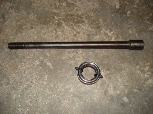

Bin mon poulet j'ai effectivement sur ma KT 81 des cuvettes intégrées au cadre, l'autre partie tant sur les tés de fourche ....Mais j'ai l'autre jour récupéré des tés de fourche ayant des cuvettes supplémenaires comme pour compenses l'absence de celle-ci sur le cadre....mais ce sont des Tés pour 81.....Il y a paaremment eut pas mal de versions...Je vais évoquer la chose avec Michel ce matin (on va se faire une ch'tite broc...)
tien une tof....
Cuvettes roulements direction
Posté le 01-06-2008, à 07:14
Je prendrais les côtes de ces pièces cet après midi....elles ne me sont pas utiles pour ma 81.... si elles peuvent te permettre de remonter ta belllllllle brêle, elles sont à toi!

Merci Fred, c'est trés sympa, mais tu as une fourche Marzo, et sur la 77 c'est une Cériani... de plus le cadre est trés différent, donc je ne pense pas que ça se monte.
Ca me donne déjà une piste, car je suis sûr maintenant qu'il y a une cuvette à chque extrémité de la colonne... le gars qui avait commencé à restaurer la moto (cadre sablé et repeint) avait dû les démonter pour ne pas les abîmer au sablage, j'ai pensé à ça aprés. Du coup il me reste l'espoiur que Gilles (qui m'a vendu la moto) les ait gardé dans un coin et ait oublié de me les donner... on verra, mais c'est bête j'avais réussi à me motiver pour remonter l'engin, et là je suis stoppé!

Les cotes sont (pour un pièce)
dia inter 26,5mm
dia exter 43,17mm
hauteur 6mm
Posté le 01-06-2008, à 13:37
les cuvettes sont les mêmes de 73 à 83
les 73/77 sont des STEYR 9937050 et 9937051 ou 49
en 78, changement de fournisseur mais mêmes cotes avecc des FAG 533947 A
et 543948 A
Pascal, les cuvettes et axe de bras sont emballés, ils partent demain....

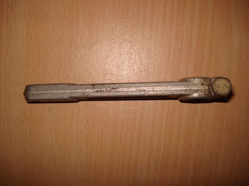

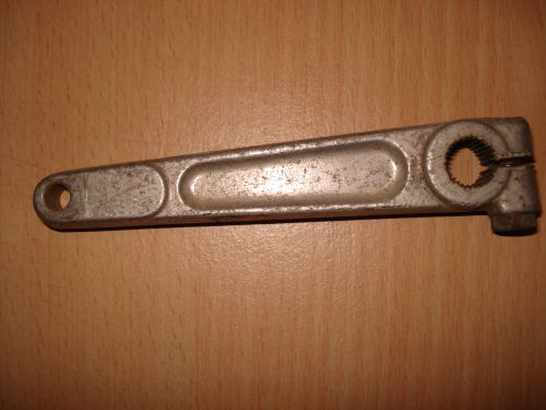

Fred renvoie moi ton adresse en MP, comme je dois aller à la poste pour Pascal, autant fier d'une paire de couilles....
par contre, c'est celle de ma roue de secours, alors si d'aventure tu en trouve une autre, tu me la mets de coté.....
