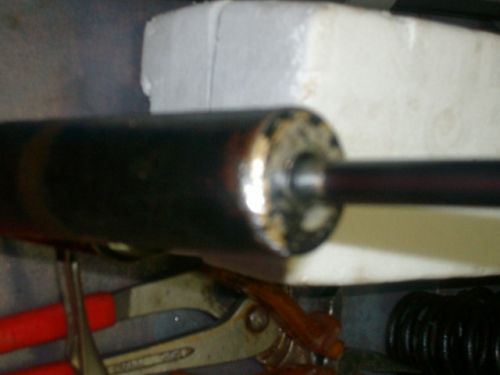

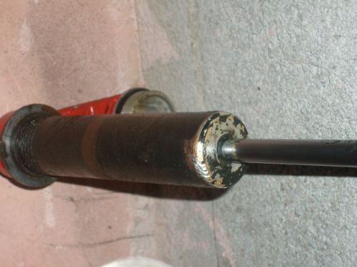

Bonjour
si quelqu un peut m aider je suis a la recherche de la methode pour demonter les olhins
et pour touver les pieces et joins pour les refaire
merci d evance

Merci pour le lien,
mais je cale sur le demontage de la bague d'étanchéité est elle vissée ou mise en force et comme faite vous pour la demonter
merci

Posté le 08-11-2010, à 17:10
non, simplement enfoncée, il te faut un petit outil fin, ou a défaut un tournevis pas affuté et tu tapes dans le sens, bonbonne vers la tête de tige en décalant les frappes de 90° à chaque coup.

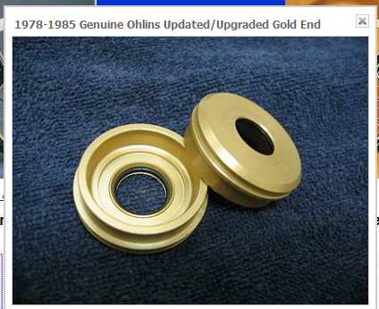

Posté le 08-11-2010, à 20:37
ok merci
est ce que cette pièce se trouve facilement ?
A+
LE BRETON NORMAND
Posté le 09-11-2010, à 08:05
aucune idée, mais au pire tu la fais refaire à un tourneur...
