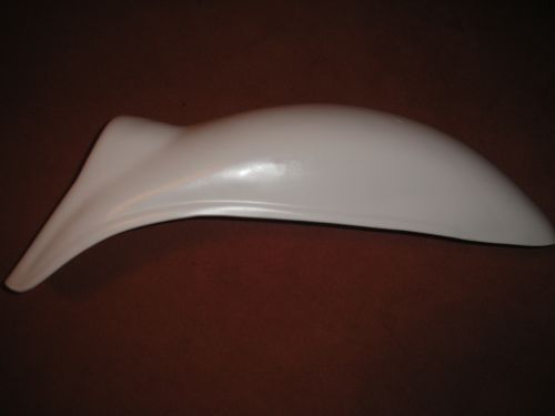

Voici le garde boue de chez DD (avec le feu arrière et un FALK authentique en prêt
Restauration 240 GS de 76
On note une différence de bombé ente les 2 en fait avec le FALK je récupère environ 25 mm sur les 50 mm d'écart avec le garde boue de chez DD et même si l'angle de la boucle n'est pas pile poil je ne pense pas que le problème vienne de là.

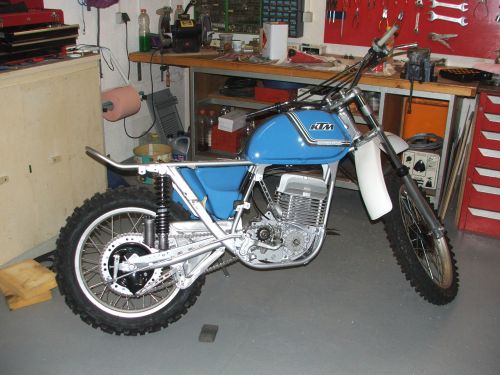

La première photo sur ses roues avec des pièces redémontées,enfin faire et défaire c'est toujours travailler

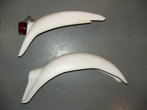

Posté le 24-11-2010, à 18:40
Salut
Merci pour les infos sur la peinture
J'ai fait une photo de mon GB arr acheté chez DD il a l'air différent du tien.
3939 messages 4141 images
Posté le 25-11-2010, à 07:31
Oui effectivement le tien à l'air beaucoup plus bombé je vais prendre la mesur pour que l'on puisse comparer
La photo qui n'est pas passée

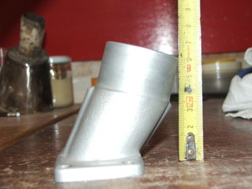

Et nouveau petit soucis lors du remontage boîte à air carbu etc... le manchon de liaison entre le carbu et la boîte à air fait une drôle de tronche (voir photo) comme si il n'y avait pas assez de place.
Sur le part list les pipes d'admission portent des références différentes entre les cylindrées normal par contre les références sont aussi différentes entre MC et GS ?
la cote est de 63 mm sur la pipe voir photo
Je pourrai gagner 15 mm en la coupant car (voir photo 1) le manchon carbu / pipe ne couvre pas complétement la partie usinée de la pipe, mais je n'aime pas ce genre de bidouille .
Si quelqu'un à la solution je le remercie d'avance
A+ Serge
Posté le 03-12-2010, à 19:29
Le carbu des MC est différent des GS, il est monté rigide, pas de manchon caoutchouc.
La pipe semble être pour MC. Il me semble que celle des GS est légèrement plus courte et comporte une gorge de retenue du manchon.
