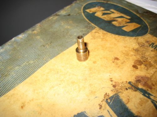

Pourrais tu m'indiquer STP la ref de ton diffuseur (petite pièce cylindrique située à la sortie du puits d'aiguille) sur ton Bing 84/32/111.
J'ai le même carbu que le tien sur ma 125 GS 1976 et j'essaye de trouver des repères sur le montage original pour optimiser les réglages pour la course de dimanche à BADAROUX.
Pour le reste des éléments j'ai les même ref que les tiennes. Mon diffuseur est un 2.73 (voir photo) mais à priori il a été re-percé à 2.80

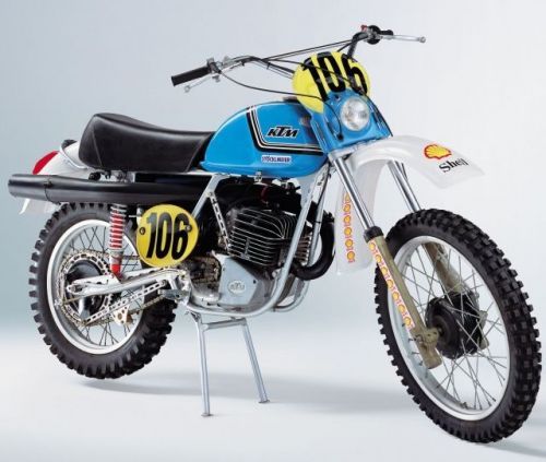

Bien que donnée sur le site de 1975, ça pourrait bien être l'authentique moto d'Harald Strössenreuther lors des Six Jours 76 (vu le numéro 106). Série spéciale Stockelmeier ? Gros réservoir (pour les Six Jours), pas de plaque latérale, fourche déportée, amortos ... D'autres originalités ?
Après, est ce la vraie ?

gas 62 a écrit :Une sacrée brêle 😎 , par exemple je n'ai pas souvenir qu'il y est eu beaucoup de machine avec des fourches a axes déportés en 75/76 .:hein:
C'est vrai qu'en C0/C1, c'est pas courant les fourches à axe déporté, mais ne pas oublier que Strösse est un crossman en 76 et qu'il est habitué à cette fourche sur la cross : #image1#

Si cela peut te servir, je pense que pour rouler en Lozère avec cette machine équipée du Bing 32, il faut un diffuseur de 2.74 maxi et un gicleur principal de 160.

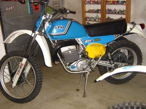

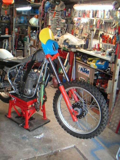

ploermel78 a écrit :Et enfin, last but not least, celle de Ploermel78 :
Michel, t'as monté une fourche à axe déporté avec des tés prévus pour une fourche droite, tain.....avec l'angle plus ouvert et l'empattement allongé, tu va gagner en stabilité, mais n'espère pas tourner autour des arbres.....😉😉😄
le jour où j'opterais pour une montage de c egzenre je regarderais de plus près les tés et les déports, entre autre. Pasque il y a aussi le débattement plus important qui oblige à faire sortir les tubes au dessus du té supérieur pour conserver l'assiette, donc té reculé, ou petit guidon, etc.
Et puis en 76, les Hercules ont déjà ça sur les 175 et 250 :
Pour ne pas parler des Maico qui ont ça depuis longtemps :
Merci de ces précisions Jean Marc , ainsi que de ta participation a l'avancée de mon érudition Ktmistique (Donc encore du boulot pour toi en perspective ! :P) :clin:
