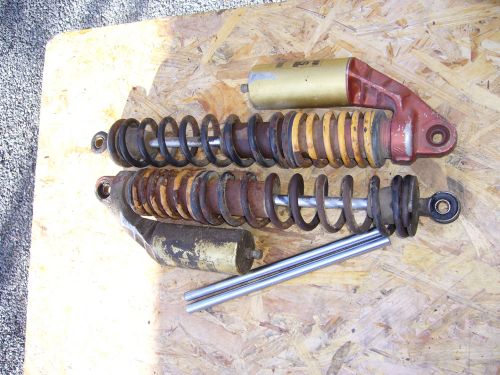

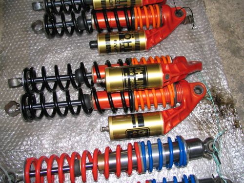

bon, après les Fox, dan la foulée, je me suis refait deux paires de öhlins, une en 350mm pour ma 125 GS80, une paire en 417 mm pour ma 240 GS 81 et unepaire de Marzocchi AG1 pour ma 125 GS 76...coté amortos, chuis bordé....nickel...

tiens, les öhlins 417mm avant et après....
FOX SHOX
FOX SHOX

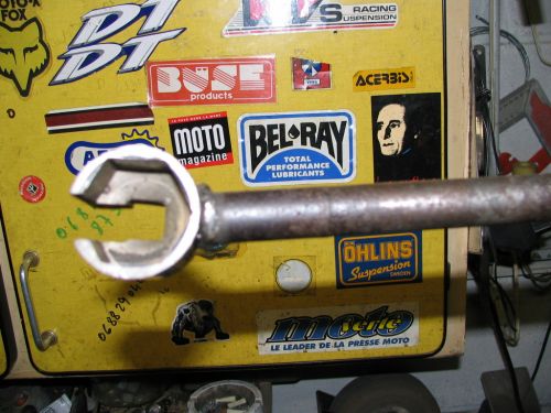

S'il vous plait, j'ai besoin d'un conseil là sur les amortisseurs Marzocchi avec bonbonnes intégrés.
J'ai démonté le ressort mais comment sort ont la tige chromé ? Je vois bien un écrou extra plat de 32mm à dévisser, mais je trouve qu'il faut vraiment forcé pour arrivé à le bouger..........alors je n'ose pas aller plus loin de peur de tout casser !

première question qui se pose, tes amortos fuient ils??? si oui, il te faudra passr par la case ouverture et démonter de gros écrou de 32...pour cela sacrifie une douille de 32 en 6 pans comme sur la photo ci dessous, sinon tu vas le bousiller.
Pour les joints, ils sont dispo chez Ugo Zanardini en Italie, mais pour cela, comme il n'a pas de site, il faut trouver une ame charitable Italienne qui connaisse Zanardini et lui commander cette fameuse pochete de joints qui coûte entre 25 et 30 euros. Vois peut être du coté de acerbis one sur ce site,il va régulièrement de l'autre coté des alpes...peut être que.............
Il me semble que tes amortos ne sont pas des cross/enduro (Marzocchi GS680), mais des AG strada...en clair des amortos de route. Ils peuvent sans doute convenir mais tu en trouveras rapidement les limites...
Le mieux srait de trouverune paire de öhlins d'occase come les miens et de les refaire. On trouve les joints  facilement chez öhlins...le hic, c'est que la facture monte vite. Il faut compter +/- 250 euros pour les faire refaire chez öhlins ou +/- 120 euros si tu les refaits toi même, mais c'est pas super facile.
Sinon, pour les tiens, ils sont très faciles à refaire si tu trouves les joints.
Tu peux tenter aussi de retrouver les joints chez un fourniseur industriel, mais dans ce cas, précise bien qu'il s'agit de joints pour arbre coulissant, le mieux étant de trouver des joints en viton double lèvre qui résistent mieux à l'huile. ces joints sont des 12 X 24 X7/9 ou des 12 X 24 X 7 (pour les viton). Sinon, tous les autres joints toriques sont dispos en industriels.
Ne démonte pas les vessies sauf si elles ne tiennent pas la pression car ce n'est pas facile à trouver. Perso, j'ai acheté plusieurs amortos en épave pour pouvoir récupérer les vessies des miens....
