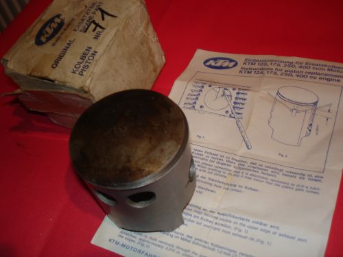

en rangeant mon fouillis j'ai trouvé un piston en 71mm, qui était monté dans ma GS 81
il n'est pas en mauvaise état, si ça peut te dépanner dans un premier temps,
attention uniquement utilisable si tu as une barette a la lumière d'échapement (car lubrification nécessaire a cette endroit donc petit trou dans piston)
ton réaléseur doit pouvoir te réaléser le cylindre a la cote du piston,
ok ce n'est pas LA solution mais ça peut le faire.... en attendant d'en trouver un neuf
