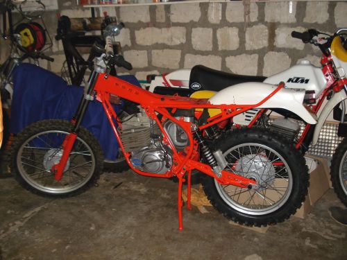

bon...19h30, elle est sur ses roues...., le plus gros est fait, les finitions vont pouvoir commencer...perçage du garde boue avant neuf, mise en place d'une nouvelle plaque phare, nouveau kit chaîne, etc etc......
240/78 deuxième rajeunissement
Posté le 02-06-2008, à 08:49
Elle "pète" bien la peinture du cadre....:)
Posté le 02-06-2008, à 08:53
c'est le flash du numérique qui la rend "flashy"...regarde la première photo du sujet, prise sans flash, ça rend nettement mieux la réalité....

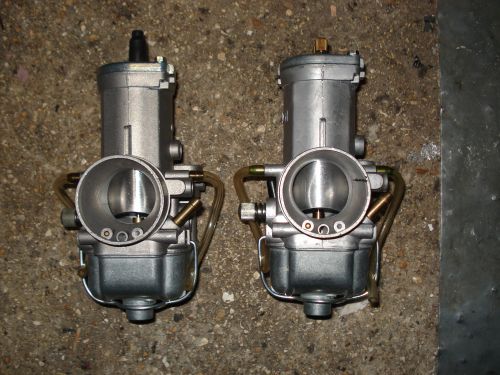

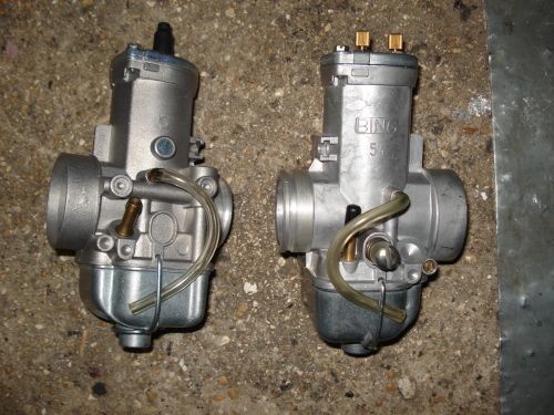

je me suis récemment payé deux beaux carbus Bing tout neufs superbes pour ma 240/78 et ma 125 GS80 de 79!!! oui, sauf que ce soir, montage de celui de la 78 et bad surprise!!! la vis de ralenti est du coté gauche au lieu d'être à droite...résultat, non seulement elle est inaccessible à cause du boitier de filtre à air, mais en plus elle bute dessus!!!!
va falloir que je refasse percer et fileter le carbu à droite!! Heureusement que chez Bing, le boisseau est prévu pour et l'emplacement du perçage est prévu....mais ça va être le boxon pour trouver l'artisan qui va bien. La dernière boite de méca géné que je connaissais vient de fermer....grrrrr!!!

Posté le 04-06-2008, à 07:22
Je me suis déjà rendu compte de cette possibilité de chez BING, J'ai deux bing en bon état et un dans chaque configuration : l'un vis à droite  et l'autre vis à gauche....
Posté le 04-06-2008, à 08:56
oué, bin je confirme!!! 54/36/1220 d'origine et là, j'ai reçu un 54/36/134...bin les 3 ou 4 derniers chiffres, c'est important mine de rien!!!!!
pu...ain!!! j'en suis vert de rage!!!!!!
Posté le 04-06-2008, à 08:59
En plus, tes deux carbus sont identiques...
Donc la vis est mal placée sur les deux !
Posté le 04-06-2008, à 09:05
oui, mais sur le 34, c'est pas grave, il est destiné à la 125 GS80 de 79 et comme ce n'est pas la même boite à air, on peut accéder aux réglages par le coté gauche, ce qui n'est pas le cas sur la 78

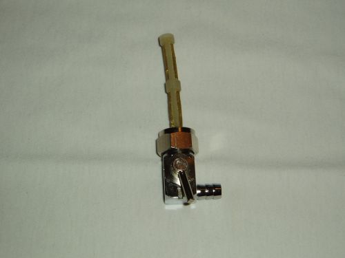

Bon ce soir, je me suis occupé du réservoir de ma 78...remontage du robinet qu'il me reste en attendant de recevoir celui que j'ai commandé la semaine dernière chez enduroklassiker....
Bien jusque là...sauf que j'ai commandé UN robinet et que celui que j'ai remonté ce soir est niqué à son tour!!!! agrrrrrrrr!!!!la tubulure de branchement de la durit pétée au ras du corps du robinet.....émerdeuhhhhhh!!! donc si quelqu'un a un corps de robinet (corps seul me suffirait) bah qu'il me fasse une offre...je prends...
Modeèle de robinet ci dessous
Posté le 06-06-2008, à 06:55
salut , Patrick ,
     je pense avoir ça en stock , je vérifie tout de suite et je te tiens au courant .
Posté le 06-06-2008, à 07:02
Sorry j'ai un robinet d'avance mais 80 (à visser dans le plastique acerbis)....pô compatible.
Posté le 06-06-2008, à 07:18
Pas de problème , j'ai la pièce en main : je suppose que c'est plus urgent que la fourchette , et que ça peut pas attendre jusque Wierde ?
Posté le 06-06-2008, à 07:30
bin en fait Etienne...je suis inscrit à Wierde avec la 78...je peux toujours monter les robinets d'une autre de mes motos, mais bon...monter/démonter...à la longue, ça esquinte les filetages, joints etc etc...
la fourchette, oui, ça peut attendre Wierde sans soucis, je n'en ai pas l'urgence comme ce fichu robinet....

Posté le 06-06-2008, à 15:08
Décidément ce robinet fait couler beaucoup d'encre , c'est le meme qui t'as laché dans les bottes à Brioude en 2006 ?
Posté le 06-06-2008, à 15:12
nan, c'est l'autre ce coup là....
cela dit, c'est vrai qu'ils on une réputation de fragilité de ce coté là...
j'avais changé celui de Brioude 2006, et là, c'est l'autre. En fait, il n'y avait qu'une toute petite fissure et comme j'avais le doute, j'ai forcé un peu dessus et il m'est resté dans les doigts...
vaut mieux que ça arrive dans le garage ce genre de gags
