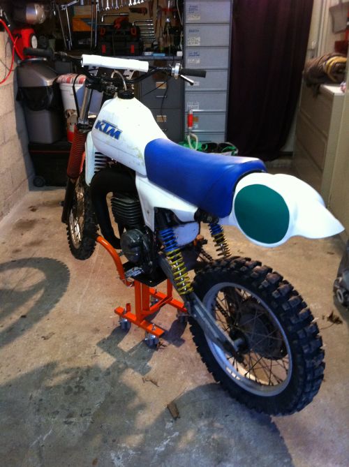

bonsoir a tous, je me présente, je me prénomme stéphan, j'ai 31 ans je vis en couple sur toulouse et suis l'heureux papa d'une "princesse" de 7 ans.
Heureux possesseur d'un zx10r kawasaki depuis 6 ans, j'avais bien envie de tester l'autre face du 2 roues: la terre.
C'est pourquoi j'ai fait l'acquisition d'une 240 ktm de 81 (vendue par un membe de ce site il me semble).
Pour l'instant, le but de cet achat est d'aller rouler le week end, et de participer a quelques courses. Mais je pense que à force de lire ce forum, je vais attraper le virus de la restauration et espère pouvoir etre "au niveau" de ce que j'ai déja vu sur le site.
Ceci dit, j'aurais besoin de vos lumières car meme si je suis bricoleur et habitué de la mécanique, je n'y connais rien en anciennes.
merci

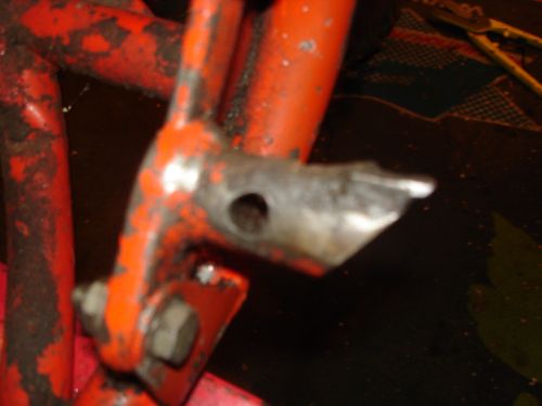

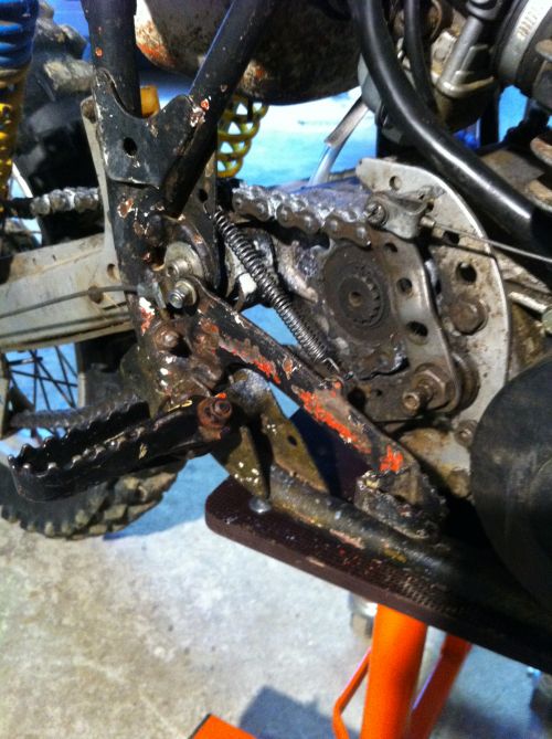

pensez vous que la pédale de frein soit la bonne ?, le montage me parait spécial.

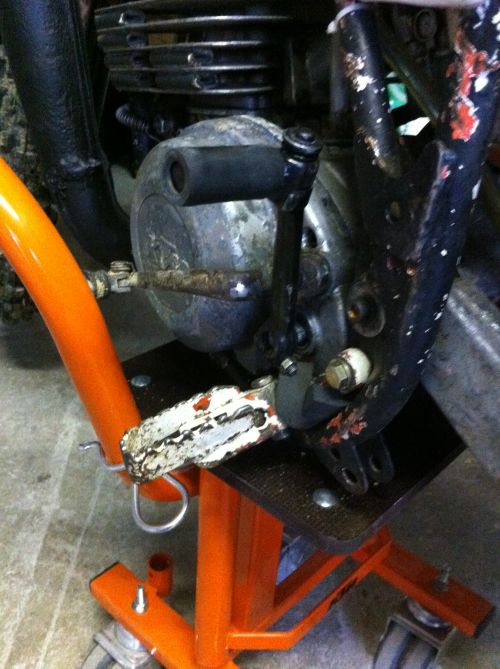

le kick est positionné prés du sélecteur ce qui gene pour l'emboiter comme il faut, du coup aprés 5,6 coups il bouge. existe t il une astuce ou autre montage ?

la pédale de frein est la bonne, c'est juste qu'elle doit être un peu "usée" a l'intérieur, là ou passe la vis de ø 6mm
donc la pédale doit se mettre de travers.... si tu n'as pas d'autre pédale (sur ton deuxième cadre),
mets une vis de ø supérieur
faut que je regarde j'en est pt'être une...
bizarre, le ptit kick neuf de DD pourtant s'adapte bien ???
logiquement si ton sélecteur est bien enfoncé a fond et le kick aussi, pas de souci !

pour la pédale de frein, j'ai fait une entretoise et rajouté un ressort, du coup c'est nickel mais je m'interrogeais car le look de la pédale ne me paraissait pas d'origine. Sur l'autre cadre j'ai récupéré la pédale mais elle ne se monte pas, elle ressemble plus à la pédale du 420 de mon voisin.
Pour le kick, le sélecteur est bien enfoncé, au maxi, mais le kick ne rentre pas à fond car il touche le sélecteur, peut etre que l'axe du kick est un peu court? je sais pas si c'est possible. J'ai remédié au problème en travaillant le kick à la meule (pas trés pro mais efficace). Par contre quand je kicke, la tige tape sur le cale pied en fin de course du coup, j'ai mis de la lousse pour atténuer le "choc".
Autre petite chose que je me suis aperçu, la position des cales pieds n' est pas symétrique, un des deux est plus haut de 2 cms.

non la pédale de 79 en alu ne se monte pas
la 81 c'est comme ça

la butée du kick c'est le cale pied... c'est comme ça sur les KTM de l'époque :)
l'axe de kick court c'est normal aussi... c'est étonnant j'en parlais l'autre jour avec DD, il me disait que les personnes ayant achetés ce kick étaient très contentes, car c'est une solution pas très cher et qui fonctionne, mais qu'il était un peu court... (mais que c'était tout de même mieux que de ne pas en avoir...)
tes cales pieds ont aussi le bon montage, d'origine il y a une ptite patte soudé a plat sur le tube, qui bien souvent n'existe plus...
