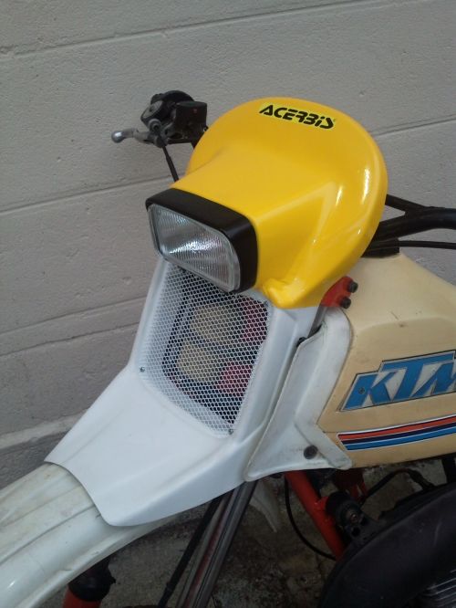

C'est ce que je viens de faire...
Mais il a fallu retailler le culot pour y encastrer la cosse de masse et pour la faire tenir dans l'optique. Du travail de sagouin avec une pince coupante, mais ça marche bien. L'ampoule n'a pas grillé.
Sinon j'ai mis ma grille peinte en blanc pour la finition, et j'ai repeint le cerclage de l'optique en noir.

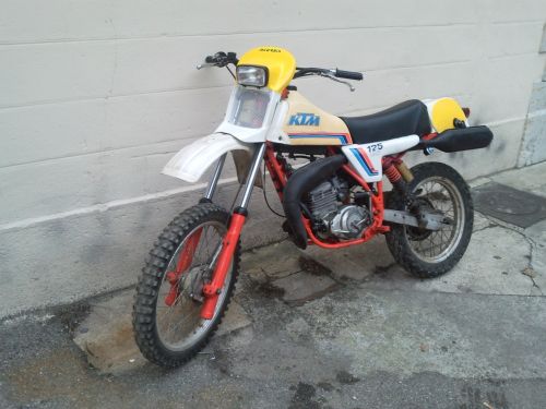

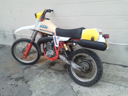

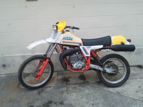

Silencieux fixé, haut des amortisseurs repeints en rouge métal. Phares rebranchés, plus que le changement des pneus et c'est parti pour la piste.

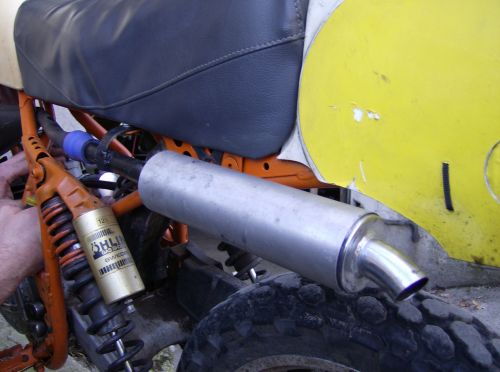

Le silencieux ne me semble pas du bon modèle, et le pot ne devrait-il pas sortir à droite, sur un '82 ?
48 ans146146 messages 7979 images
Posté le 02-02-2011, à 20:51

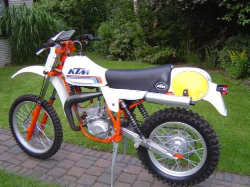

Tu as raison sur un point, ce n'est pas le silencieux d'origine (corps rond normalement), celui ci doit certainement venir d'un modèle 83 ou 84 mais c'est la selle chose que j'ai trouvé d'occasion pour remplacer l'infamité que j'avais au début.
En ce qui concerne la sortie à gauche, c'est normal sur les liquides! tu remarqueras que les caches latéraux sont les mêmes que les refroidissement par air, mais inversés (le triangulaire à droite et l'arondit à gauche)!

La sortie à gauche, je savais, mais je croyais que c'était à partir de 83...
Qui avaient les pots d'une forme différente, pour laisser passer le radiateur d'ailleurs.

J'attend ton mail avec impatience. Que me conseilles tu comme silencieux? J'ai opté pour celui ci parce qu'il est d'origine KTM, je sais que c'est pas le bon mais son look est relativement proche de celui de série et il est assez efficace au niveau sonore. La moto marche bien et j'ai pas mal de souplesse. Je ne suis pas contre le changer pour un autre, à condition que ce soit un modèle enduro. J'ai testé autre chose plus court, il n'y avait aucun couple!!!

Peut être plus joli mais beaucoup moins bien à l'usage.
C'est un pauv' silencieux de pot de cyclo avec un bout de guidon coupé et resoudé pour le tube de fuite. Bizarrement le diamètre correspond avec le pot d'origine. Croyez moi ça marche mieux avec le gros silencieux de 84.
