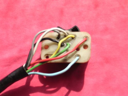

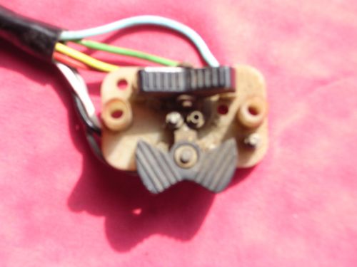

ce matin, levé de bonne heure, le neurone frais et dispo, j'ai eu la révélation!!! j'ai démonté le comodo pour m'apercevoir que les fils intérieurs avaient été ressoudés aux mauvaises places, j'ai donc proprement désoudé et refait toutes les connexions conformément au schéma et ça devrait baigner. J'ai même réussi à inclure la self dans le circuit et la planquer à l'intérieur du phare....

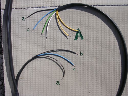

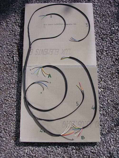

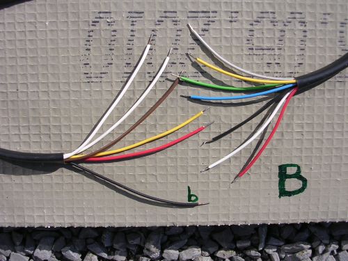

Comme je l'ai écrit dans mon post " petit week-end à Novégro " j'ai acheté 2 faisceaux électriques différents . Celui que j'ai décortiqué en début de post vient de chez Otelli et coute 45 € , l'autre est fabriqué par un petit artisan qui en fait pour un peu toute sorte de motos , et c'est presque moitié prix , 25 € si j'ai bonne mémoire . Je pensais qu'ils étaient fort semblables , mais en fait , il n'y a pas de connecteur multiple
" central " et pas de cosse sertie au bout des cables . Je prends des photos et j'analyse ça dès que possible .
A suivre .....
A suivre .....

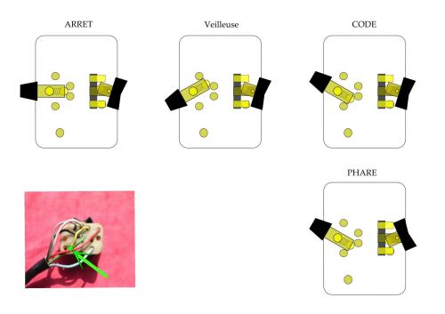

GS-600-XC a écrit :
Est-ce que tu peux tester le comodo et schématiser les interrupteurs?
Super la schématisation , Didier , ça au moins , c'est parlant .
Voilà , j'ai fait les photos du 2è cablage : pour faciliter les choses , j'ai utilisé les mêmes chiffres et lettres pour la dénomination des différentes parties du cablage .
les cables 2 ( pédale de frein ) 3 ( feu ar ) et 5 ( klaxon ) sont identiques pour le nombre de fils et leur couleur . Par contre , y a pas de fil de masse au niveau central ( A ) Cette connexion centrale me pose d'ailleurs problème : pourquoi est elle divisée en 2 et c'est quoi ce fil noir ( b ) qui va du point central vers le phare ( B ) ? Et le fil bleu ( c ) qui fait une boucle ?????? :hein::hein::hein: Comprend pas .... :/:/:/

Bizarre le fil vert, sur tous les schémas, il est pas branché sur une autre borne. :|
Par "sonner", j'entendais mettre un ch'tit coup d'ohmmètre pour identifier les différentes combinaisons des interrupteurs. :P
(Maximes Shadoks) 😉
Bon , j'avais pas percuté pour le " sonner " :confus::confus::confus: Qu'est ce que tu veux que je mesure avec l'ohmmètre ?
Pour le fil vert , en fait , il était pas branché , il baladait dans le contacteur : c'est moi qui ai cru qu'il s'était déconnecté et qui l'ai réenfiché dans le seul contact dispo .... 🙄

Si tu le peux, il faudrait tester le fonctionnement des deux interrupteurs, pour chaque position. :)
J'ai bien une idée mais je me trompe peut-être. ;/
Si ça peut aider, je post un crobart avec les différentes possibilités.
Il faut pour ça, déconnecter tous les fils et sonder de borne à borne. ;/
Je pense qu'il y a un pont entre les deux interrupteurs mais je ne le vois pas sur la photo. :mick
Il est possible que ton comodo ait souffert et qu'il manque des bornes. :mick
J'oublie volontairement le poussoir du klaxon, c'est une simple mise à la masse. :P
Sur la tofo, le rond vert ou théoriquement se branche le fils vert, d'après les différents schémas que j'ai pu voir.

Magnifiques tes schémas !

une "légende" ce Didier!!! la clarté et la simplicité de ses schémas est bluffante, du coup, t'en arrive à te demander si t'es pas un peu con sur les bords de pas avoir compris avant!!!
Merci Monsieur GS600XC!! :)

N'en jetez plus les gars. :)
Étienne a bien amorcé le boulot. :)
Il y a un bonne équipe de gars qui donnent sur Addict. 🙂 Alors, si je peux amener une petite pierre...:P
J'utilise un logiciel libre et gratuit (c'est pas la même chose :P), Inkscape. De prime abord, assez ardu, mais à l'usage très puissant. :)
Et puis, en électricité, j'ai plus que des bases. :D même si, c'est pas mon boulot au quotidien. :P
Selon le modèle de comodo, les branchement peuvent différer. Les CEV169 ont certainement évolué au fil des années. Si vous notez des erreurs ou omissions, dites "LE". :)
