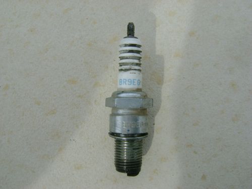

bonjour a ma derniere sortie mon 125 gs avait des ratee a haut regime . au demontage la bougie avait une drole de couleur

Mouais, peut-être un poil riche...
Par contre, vire moi ça, c'est une bougie à résistance !

salut sylvain  c'est une 125 gs 84 moteur 501 .tu me conseil quoi en bougie ?
Posté le 05-04-2011, à 14:08
une B10eg je pense

de toute façon je voulais la changer ...donc "TETEV" me conseil une  B10EG  !!!!!!
4747 messages
Posté le 06-04-2011, à 09:53
carburation trop riche règle déjà ton carbu (aiguille,gicleur)
